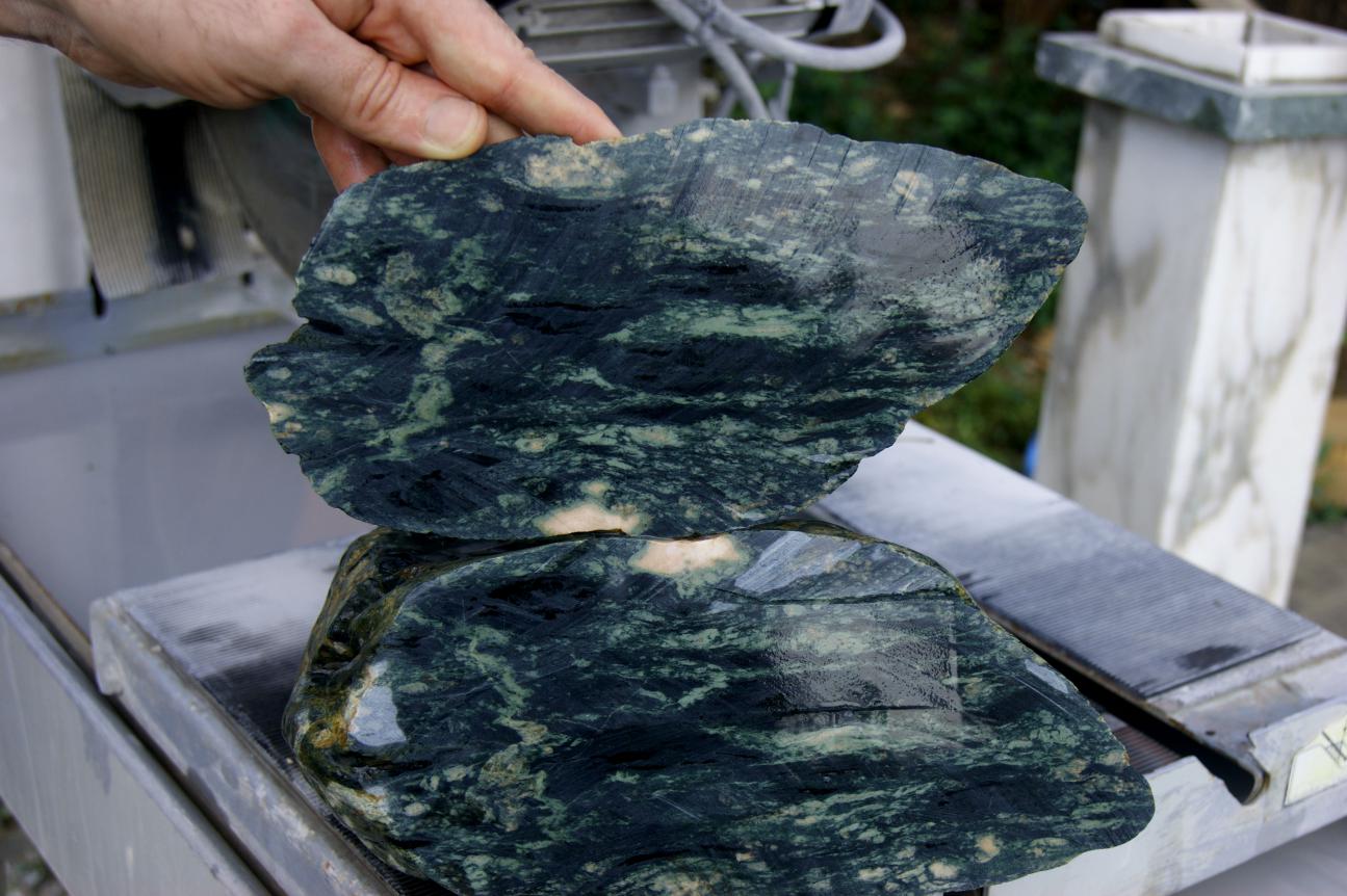

На фото: срез "горбушки" окатыша Хлормеланита (Хромжадеит)
