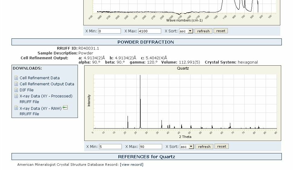

Ничего в этом не смыслю, но напишу, как бы это домашнее задание выполнила дрессированная обезьяна вроде меня.
Судя по координатам на осях — это порошковая рентгеновская дифракция.
Находишь такие дифрактограммы для минералов, из которых предлагается выбрать (они перечислены внизу крупными буквами), и по совпадению картинок выбираешь название “минерала”.
Прилагаю POWDER DIFFRACTION для кварца и альбита, взятые отсюда и отсюда — по пикам на 26,5 и ~21 похоже, что обр.1 — это кварц. Это не альбит — у того аналогичные пики сдвинуты на 28 и ~22.
