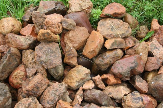

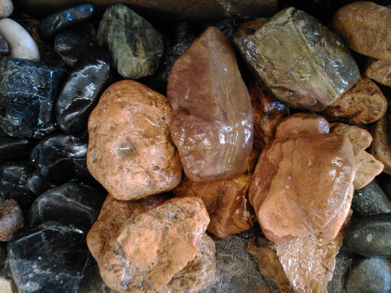

На одном сайте по продаже декоративных камней для отделки и ландшафтного дизайна обнаружил фотографию и объявление "продаём камень "Морковник" (Риолит)". У торговцев камнем кубометрами и тоннами, какой-то свой загадочный лексикон. Там есть ещё "Паутинник", красная яшма ("Мясо", "Бычье сердце"), некие "Пион", "Скальник", ну и "Змеевик", как само собой разумеющееся.)))
Меня заинтересовал "Морковник" (Риолит), что подразумевается под этой породой? Называют её так потому, что по цвету похожа на морковку. Это понятно. А что по составу и происхождению? Выяснилось, что это почти то же самое что и гранит, только более пористая вулканическая порода, излившаяся наружу после извержения, близкий родственник обсидиана, но с большими включениями полевого шпата, кварца и ещё "всякого добра", что попалось по пути)))
Кстати, в граните кварц более прозрачен, поблескивает, а в "морковнике" кварцевые включения "матовые" и не блестят. Порывшись у себя в коробке со всяким непонятным хламом, нашёл небольшой кусочек (галька) морковника (пока будем называть это так). Ну да, всё то же самое, что продают, только в миниатюре... Набрал на Яндексе риолит (картинки) и был сильно удивлён, что фото "журнальных" камушков риолита вообще не похожи, на эти "морковники". Там или яшму "двигают" под это дело или какую-то разновидность обсидиана (стекла).
Где истина? Помогите разобраться. Что думаете?

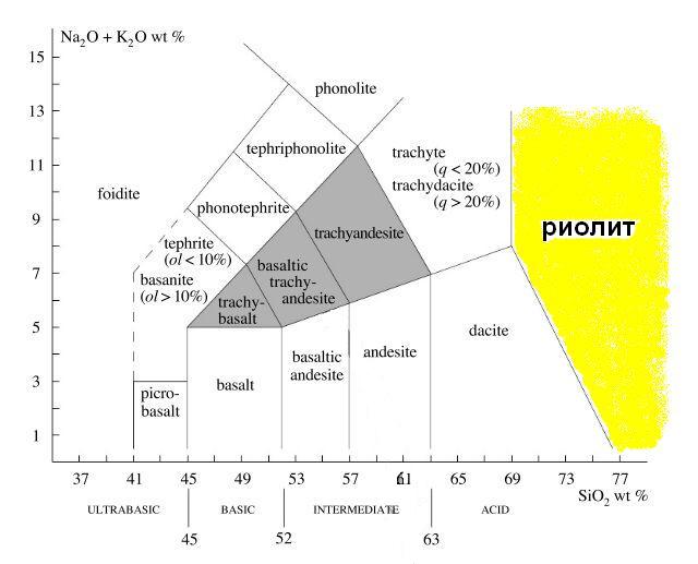

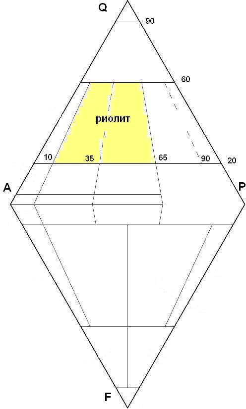

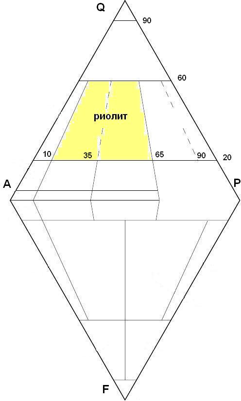

По классификации магматических горных пород, которую рекомендует к использованию Международный союз геологических наук (IUGS), риолит (rhyolite) — это собирательный термин для кремниевых вулканических пород, состоящих из фенокристаллов кварца и щелочного полевого шпата (часто с второстепенными плагиоклазом и биотитом) в микрокристаллической или стекловатой основной массе и имеющих химический состав гранита. В настоящее время риолит определён в поле 3 диаграммы QAPF, а если минеральную моду определить не получается, то в поле R диаграммы TAS. Для вулканических пород, предварительно определённых как риолит, используется термин риолитоид (rhyolitoid). Первоначально термин риолитоид применялся для обозначения породы с химическим составом риолита, но без модального кварца.
Практические аспекы этого “научного” определения популярно разъяснит Arty.
Во вложении — поле риолита на диаграмме QAPF (верхнее) и на диаграмме TAS (нижнее) из Le Maitre et al., 2002.

Старый 29.12.2012, 16:52   #3
По умолчанию Re: Риолит
То есть можно сказать, что эти камни с верхних и нижних фотографий можно назвать риолитом на основе принадлежности к одной группе? Хотя, даже если посмотреть на фото визуально, они мало чем похожи... То есть и то, и то — риолит? Заключение: у них одинаковое происхождение и более-менее одинаковый состав? Я правильно понял?
Старый 29.12.2012, 18:09   #4
Я правильно понял?
Нет, неправильно.

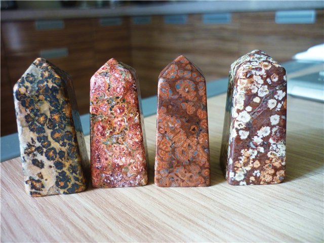

Сначала нужно определить, что минеральный (или химический) состав этих камней с верхней, средней и нижней фотографий позволяет отнести все эти камни к риолитам. А потом уже делать заключение.
У меня всегда вызывало сомнение определение минерального и, тем более, химического состава булыжника по фото. Это Arty сможет ответить, похожи ли эти могильные столбики на риолит, если он такое раньше видел.
По-моему, могильные столбики не тянут даже на фенокристаллы на фоне стекловатой основной массы. Может это вообще искусственное литьё, как та варёная сгущёнка, которую ты за грибы выдал?

Эти "обелиски" я взял с форума о журнальных камнях. Тема "Риолит". Там, кстати, народ тоже никакого представления о риолите не имеет. И похоже сомневается.)))
Почитай вот тут http://nacekomie.ru/forum/viewtopic.php?f=25&t=4451
Как и предыдущие "морковники" на первом фото, вот эти тоже с Краснодарского края.

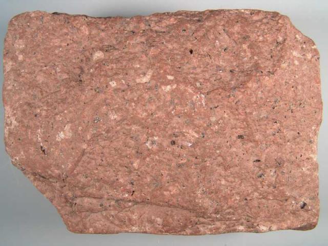

Не вдаваясь в современную классификацию (не знаю, как сейчас принято), а основываясь на том, как работают сейчас полевые геологи и как учат студентов в геологических ВУЗах — самое простое объяснение, что такое риолит — это эффузивный аналог гранита. Гранит, как знаем, очень разный бывает как по цвету, так и по структуре. От красно-коричневого до розового, серого и белого. От мелкозернистого, до гигантозернистого, с разным размером зёрен — разнозернистый и т.п. Гранит-рапакиви, например.
То же самое можно сказать и о риолите — он тоже очень разнообразен.
То, что в торговле называют океаническая яшма, леопардовая яшма — тоже риолит. Он очень красивый бывает.

Вот фото риолитов из музея. В музее риолиты более невзрачные, чем в магазинах.
