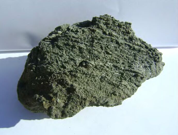

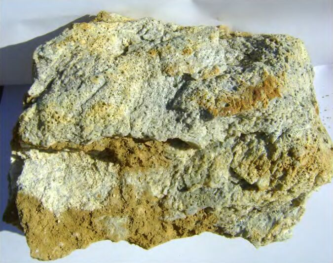

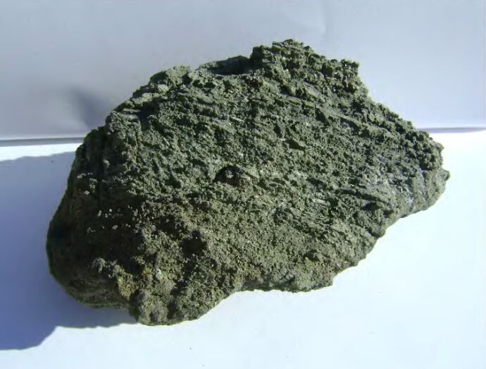

Уважаемые специалисты, это метациннабарит или пирит? Просьба помочь определить минералы.
В Карачаево-Черкесской республике возле поселка Уруп есть горно-обогатительный комбинат. Добывают там медную руду, обогащают и отправляют на Урал для переработки.
В 4 км от Урупа есть заброшенный карьер. Раньше там добывали красную киноварь. При организации горно-обогатительного комбината из этого карьера извлекалась медная руда. Позже нашли более богатую руду с другой стороны горы. Сейчас этот карьер заброшен, заполнился водой и сверху плавают бревна.
При осмотре карьера в отвалах породы обнаружил минералы, которые ранее нигде не встречал. Поиск в интернете дал похожий минерал - из коллекции Gene Meieran, Калифорния, США:
«Метациннабарит, округлые серые кристаллы до 3 мм. Образец 3.3 x 2.1 x 2.0; Mount Diablo Mine, Clayton, Contra Costa County, California, USA».
Пояснение к этому образцу: сфалерит и метациннабарит изоструктурны и изоморфны, поэтому возможно образование смешанных кристаллов (твёрдого раствора замещения) состава (Zn,Hg)S с различным соотношением количеств Zn и Hg.
Извлёк я 5 кристалликов «Метациннабарита» и поместил в соляную кислоту - даже при нагреве нет реакции. Извлёк дополнительно 5 кристалликов и поместил в азотную кислоту - нет реакции. Дополнительно извлёк 10 кристалликов и поместил все кристаллики в царскую водку. Медленно, но растворились (за 5 тёплых дней). Нейтрализовал едким натрием. Выпал слабый белый осадок.
Второй образец, условно назвал «Пирит» – он серого цвета с металлическим блеском. Кристаллики очень мелкие (0,2 мм и меньше). Образец легко растирается в порошок. Поместил в соляную кислоту - нет реакции. Поместил в азотную - через 4-5 минут пошла бурная реакция с образованием рыжего «лисьего хвоста». Нейтрализовал едким натрием. Выпал рыжий осадок.
Вопрос с определением минералов. Это ртутьсодержащие минералы? На пирит или марказит не похожи – кристаллики не кубические и не ромбические, многогранные, больше напоминают каплевидную форму. При нагревании горелкой кристаллики «Метациннабарита» начинают взрываться, а «Пирита» - нет.

- Это что за остановка -
Бологое иль Поповка?
А с платформы говорят:
- Это город Ленинград.
Сообщение от yaz1949491 Посмотреть сообщение
В вопросе отсутствует существенная для ответа информация. Поэтому ответить сможет лишь тот, кто нашёл такие же булыжники, как на фото, в том же самом месте и выковырял из них те же кристаллы.
Узок круг этих людей, страшно далеки они от народа.
Нужно было фото выковырянных кристаллов разместить. А также указать их твёрдость и удельный вес (у минералов ртути твёрдость низкая, а удельный вес высокий).
А это случаем не хвостохранилище Урупского медно-колчеданного месторождения?
Где на сегодняшний день цинк в концентрат не извлекается, медный концентрат не получается, а пиритный — не производится из-за отсутствия потребителей.
На начало 2006 г. в хвостохранилище Урупской ОФ накоплено свыше 13500 тыс. т "хвостов" с содержанием меди 0,25% (~33,75 тыс. т меди).
Предприятие убыточное. Убытки покрываются Уральской горно-металлургической компанией, владеющей контрольным пакетом акций ЗАО "Урупский ГОК".
Источник
Кстати, летом 2013 года Мурат Карданов провёл совещание по вопросу включения Урупского хвостохранилища и Эльбрусского рудника в федеральную целевую программу "Ликвидация накопленного экологического ущерба на 2014-2025 годы".

А почему, например, не блёклая руда?

К сожалению, у меня нет приборов для определения удельного веса, да и твердость не смогу определить.

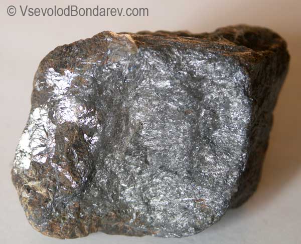

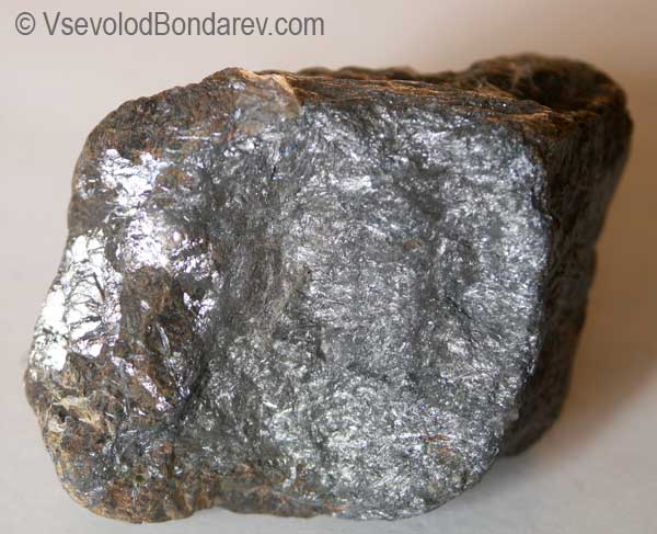

Просмотрел в интернете кучу информации по блеклым рудам.
У Всеволода Бондарева в коллекции минералов есть фото образцов: «Сфалерит и блеклые руды» и «Халькопирит. Колчеданная руда-пирит, халькопирит, блеклые руды».
Сравнивая по этим образцам с моими образцами, ничего общего я не увидел.

Предположу, в качестве возможной, некорректность сравнения.
Если твои образцы — это то, что показано на фото в первом сообщении, а образцы Бондарева — это куски руды, то, конечно, сравнивая их, ничего общего не увидишь. Из руды полезные компоненты извлекают, а у тебя образцы, которые в отвалы выбросили — там рудного минерала лишь вкрапления. Правильнее было бы сравнивать не фото вмещающей породы с фотографией руды, а свойства и фото самих вкраплений рудного минерала.

По умолчанию Re: Метациннабарит или Пирит?
Golodny был прав?
А я второй образец, “пирит”, и не предлагал к блёклым рудам относить. Это я про первый образец, “метациннабарит”, просто поинтересовался:
в ответ на предположение:
Мне вообще логическая связка в заголовке “Метациннабарит или Пирит” осталась непонятна: почему “или”, если есть два разных образца?
К блеклым рудам образец можно отнести?
По-моему, нельзя, раз меди в образце — 3,6%, а железа — 32% (у меня получилось Zn — 9,2%; As — 6,8%; Cr — 2,9%; правда, я не понял, что они за 100% брали ).
Похоже, что образец — это вообще смесь минералов с Урупского медноколчеданного месторождения: пирит, халькопирит, сфалерит, молибденит, арсенопирит, блёклые руды, галенит, алтаит. Минералов может быть и меньше, а “лишние” элементы в виде примесей входят в состав оставшихся минералов. А преобладает в зёрнах, выковырянных из второго камня, пирит.
