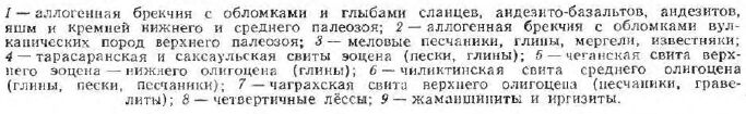

По умолчанию геологическая схема района ударного кратера Жаманшин (по Флоренский, 1975)
Для тех, кто приспособился читать геологическую тарабарщину.
“Северное Приаралье, в пределах которого расположен кратер, представляет собой равнинно-всхолмлённую полупустыню, а в геологическом отношении принадлежит к эпипалеозойской Туранской платформе с двухъярусным строением. Метаморфизованные и дислоцированные породы фундамента, образующие систему сложных складок северо-восточного простирания, представлены кварц-хлоритовыми, хлорит-эпидот-кварцевыми, актинолит-альбит-эпидо-товыми сланцами венда — нижнего кембрия, кварцит-филлитовыми и кварцит-серицитовыми сланцами нижнего кембрия, а также верхнепалеозойскими слабометаморфизованными эффузивами, туфопесчаниками, туфоконгломератами с прослоями известняков и др. Породы насыщены большим количеством кварцевых прожилков. Платформенный покров образован 200-м толщей мезозойско-кайнозойских отложений. Это песчаники, глины, мергели и известняки мела (~ 50 м) и песчано-глинистые осадки палеогена (эоцена и олигоцена, ~ 150 м). Мощность осадочного чехла в районе, окружающем урочище, по геофизическим данным составляет не более 150-200 м.
Кратер Жаманшин хорошо выражен в рельефе в виде округлой впадины диаметром 5,5 км. В центре структуры пробурена скважина глубиной 250 м. Она вскрывает толщу глинисто-песчаных отложений с осколками палеозойских пород и прослоями брекчий, относимых П. В. Флоренским к продуктам переотложения, возникшим за счет размыва насыпного вала кратера (до глубины 54 м) и к аллогенной брекчии (глубже 154 м). Плоское днище впадины заполнено лёссами и представляет собой равнину, расчлененную руслами пересыхающих ручьев. Глубина истинного кратера по сейсмическим измерениям составляет 0,7 км. Насыпной вал высотой в несколько десятков метров полностью размыт лишь на восточном борту, а в остальной части периметра прослеживается в виде прерывистого кольца шириной до 3 км и сложен аллогенной брекчией мощностью до первых десятков метров.
Брекчия залегает на различных горизонтах палеогеновых отложений, частью деформированных, и сохранилась лишь на верхних пологих частях отдельных возвышенностей и сопок, нижние части склонов которых более круты и сложены глинами верхнего эоцена-нижнего олигоцена. В составе несцементированной брекчии присутствуют обломки палеозойских кристаллических пород, в числе которых кроме упомянутых выше сланцев отмечаются мраморы и серпентинизированные дуниты венда, порфировые андезито-базальты, андезиты, кремни и сургучные яшмы нижнего карбона, а также известняки с остатками позднекаменноугольной фауны. Среди обломков и цемента встречаются также фрагменты слаболитифицированных мезозойско-кайнозойских отложений, количественные соотношения которых с палеозойскими породами крайне непостоянны и меняются в широких пределах. Размер обломков от 5-10 до 20-30 см, реже встречаются глыбы от 1 до 3-5 метров. Обломки и глыбы имеют угловатую неправильную форму и сцементированы рыхлым мелкообломочным материалом, иногда гипсо-карбонатного состава. По гранулометрическому составу обломков их можно отнести к грубообломочной (щебенчатой, глыбовой) аллогенной брекчии, а по петрографическому — к мономиктовой или полимиктовой.
По мнению П. В. Флоренского, во внутренней части структуры встречаются отдельные коренные выходы домезозойских пород, относящиеся к аутигенной брекчии. В этом случае их можно рассматривать как часть центрального поднятия.”

Название: условные обозначения.jpg
