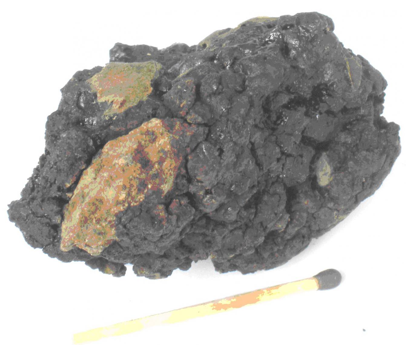

Богатая (высокосортная) руда мумие: смолистая оолитоидная сливная руда горноалтайского первичного окисленного мумие с включениями обломков вмещающих гнейсов.

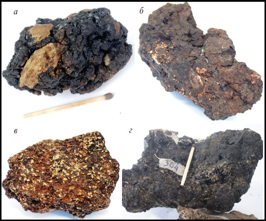

Рис.2. Типы мумие:
а – комковатое первичное с включениями обломков гнейсов;
б – жильное первичное окисленное. Верхняя половина образца сложена сливной текстуры массой черного цвета, нижняя брекчиевидная — остроугольные обломки светло-коричневых гранито-гнейсов на цементе аквабитума. Везде — округлые светло-коричневые оолитоиды гидрооксидов железа;
в – плоскокомковатое, горизонтально-слоистое на изломах, вторичное. Жёлтые "рисинки" копролитов мышей-литофагов и органический "мусор": веточки и зеленоватые листья цементируются бурым, чёрным, порой блестящим оолитоидным и аморфным первичным, окисленным мумие;
г – натёчное первичного и вторичного. Переслаивание вторичного (нижний слой — смесь оолитоидных агрегатов мумие и рисовидных экскрементов и шерсти животных-литофагов) и первичного (верхний слой) — смолистые угольно-чёрные массивные агрегаты.

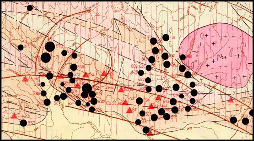

Рис.4. Кокоринская труба дегазации на Горном Алтае. Чёрные кружочки — проявления мумие в масштабе массы; красные треугольники — рудная минерализация; коричневые тонкие линии — рельеф, толстые — разломы.

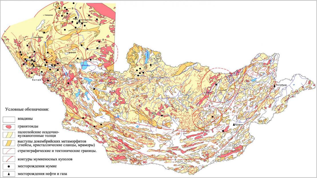

Рис.3. Карта мумиеносности Алтае-Саяно-Хангайского континентального свода (выполнена в масштабе 1:1 000 000, здесь сильно ужалась).
Условные обозначения: 1 – впадины, 2 – гранитоиды, 3 – палеозойские осадочно-вулканогенные толщи, 4 – выступы докембрийских гнейсов, кристаллических сланцев, мраморов, 5 – стратиграфические и тектонические границы, 6 – контуры мумиеносных куполов, месторождения: 7 – мумие, 8 – нефти и газа.
На карте обозначены:
арабскими цифрами — мумиеносные купола: 1 – Альбаганский, 2 – Сарлыкский, 3 - Белухинский ; 4 – Оюмский, 5 – Аршанский, 6 – Ерлэгулинский, 7 – Барлыкский, 8 – Кызыльский, 9 – Западносаянский, 10 – Хамсаринский, 11 – Алтанулгийулинский; мумиеносные участки: 12 – Прихубсугульский, 13 – Баянхонгор;
римскими цифрами — ветви региональных разломов: I – Цагааншивээт-Ононгийская, II – Тургэн-Дэлгэхийнская.

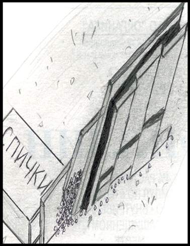

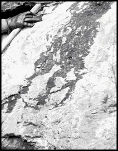

Рис.1. Зарисовка (слева) и фото (справа) залегания проявлений мумиё.
