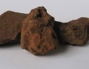

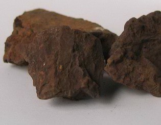

Уважаемые форумчане, помогите определить.
Приобрел на выставке в Краснодаре. Продавец так и не смог внятно рассказать о происхождении камня.
На образце видны характерные для древесины слои и между ними образовавшиеся пустоты, заполненные кристаллами того же цвета, что и сам камень. Текстура и цвет отполированной поверхности напоминают обработанную древесину, покрытую тёмным лаком или морилкой. Один из торцов сильно окислен, видимо проверяли на реакцию с кислотой. Легко царапает стекло, но и при этом легко царапается сам стальной иглой.

Сообщение от Albrecht Посмотреть сообщение
Похоже, брусок отломан от какого-то изделия из камня, фрагментом ножки которого он служил.
Надо Nagarjuna спросить — он находил окаменелое дерево в Краснодарском крае. Сомневаюсь, что твой брусок из окаменевшего дерева, хотя сам никогда окаменевшего дерева не видал.
Торец на предпоследнем снимке выглядит как обычный продукт выветривания горной породы (не путать с деятельность ветра).
Видны соединения железа (не хочется думать, что это уран и торий) и, видимо, меди.
Значит, твёрдость 6, как у полевых шпатов?

Smile Re: Помогите определить камень
Видел много раз окаменевшее дерево — это не оно, точно, но по цвету очень похоже на мой платяной шкаф.
Это может быть Каолинит? Читал на форуме, что он бывает коричневого цвета.
Нет, не может — пишут, что у каолинит твёрдость 2-2,5 — брусок бы тогда стекло не царапал.
По информации из интернета у оконного стекла твёрдость 5-5,5. А у стальной иголки 5,5-6. Получается, что у твоего бруска твёрдость по Моосу выше 5-ти и ниже 6-ти.
5,5 что ли? Откуда тогда лёгкость в царапании?
Может, цвет по граням бруска вызван какой-то внешней пропиткой, типа морилки для шкафа, а мы гадаем. Ведь внутри бруска такого цвета нет.
В общем, по-моему, этот камень (если он натуральный) — это какая-то горная порода с выветрелой поверхностью на торцах и обработанными боковыми “гранями”.
Черту и другие свойства нужно проверять на свежем, не выветрелом сколе, а не на какой-то пропитанной поверхности. Видал я в кино, что геологи сначала молотком образец обкалывают, а потом уже смотрят, что там осталось.
Как раз внутри цвет точно такой же, никакой пропитки и в помине нет.
Фото делал при искусственном освещении, поэтому кажется серым.
Брусок очень похож на лимонит или красный железняк, цвет идентичен, отличие в том, что структура слоистая и заполненная кристаллами.
В том, что это осадочная порода, сомнений нет, вопрос какая?
Камень абсолютно натуральный, но твоё предположение возьму на заметку Спасибо!
это не уран минерал у меня с лета, а я еще пока живой и здоровый содержание тория в минералах редкоземельных элементав не редкость, однако не хочется думать, что он есть в моём камушке

Ну, ты же его не каждый день ел.
Ну, ума хватило на вкус не пробовать, конечно.
Цвет черты, кстати, коричневый или красный. Что же это может быть, как ещё можно определить?
