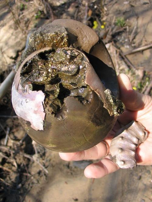

Нашли на глубине 5 метров при копке колодца. Вес 660 грамм. Средняя плотность по вытесненному объему 3.14 гр/см3. Проводит электроток (местами).
Если есть какие-то мысли, отпишите, пожалуйста.

Судя по тому, что плотность "артефакта" совпадает с числом пи, это фрагмент какой-то круглой окаменелости типа аммонита. Точнее Андрей Лапыкин скажет — он недавно медаль за геологические заслуги получил.
Блестят сульфиды железа, типа пирита. Возможно, в образце также присутствуют медь и мышьяк, исходя из близости Польши (оттуда жёлтая линейка из нержавеющей стали). Минерал пирит — полупроводник. Указанная плотность бывает у апатита, а может это просто среднее значение, например для смеси SiO2 с сульфидами.
Фото 1: Андрей Лапыкин демонстрирует размеры кадоцераса, найденного им в ручье недалеко от брода на Лобаны в мае 2006 года;
Фото 2: кадоцерас (Cadoceras milaschevici) — профиль;
Фото 3: пиритизированный кадоцерас (фас) с перламутром и фрагмент аммонита;
Фото 4: аммониты.

Вспомнил, что такой формы бывают не только головоногие моллюски (к которым относятся аммониты), но и брюхоногие (гастроподы). Вот, например.
А отличить у вымерших моллюсков голову от брюха — не так просто, это целая наука, палеонтология называется.
Старый 17.12.2014, 18:52   #4
По умолчанию Re: Помогите определить, что это за артефакт
Подтверждаю! Это фрагмент раковины аммонита. Замещен пиритом.
