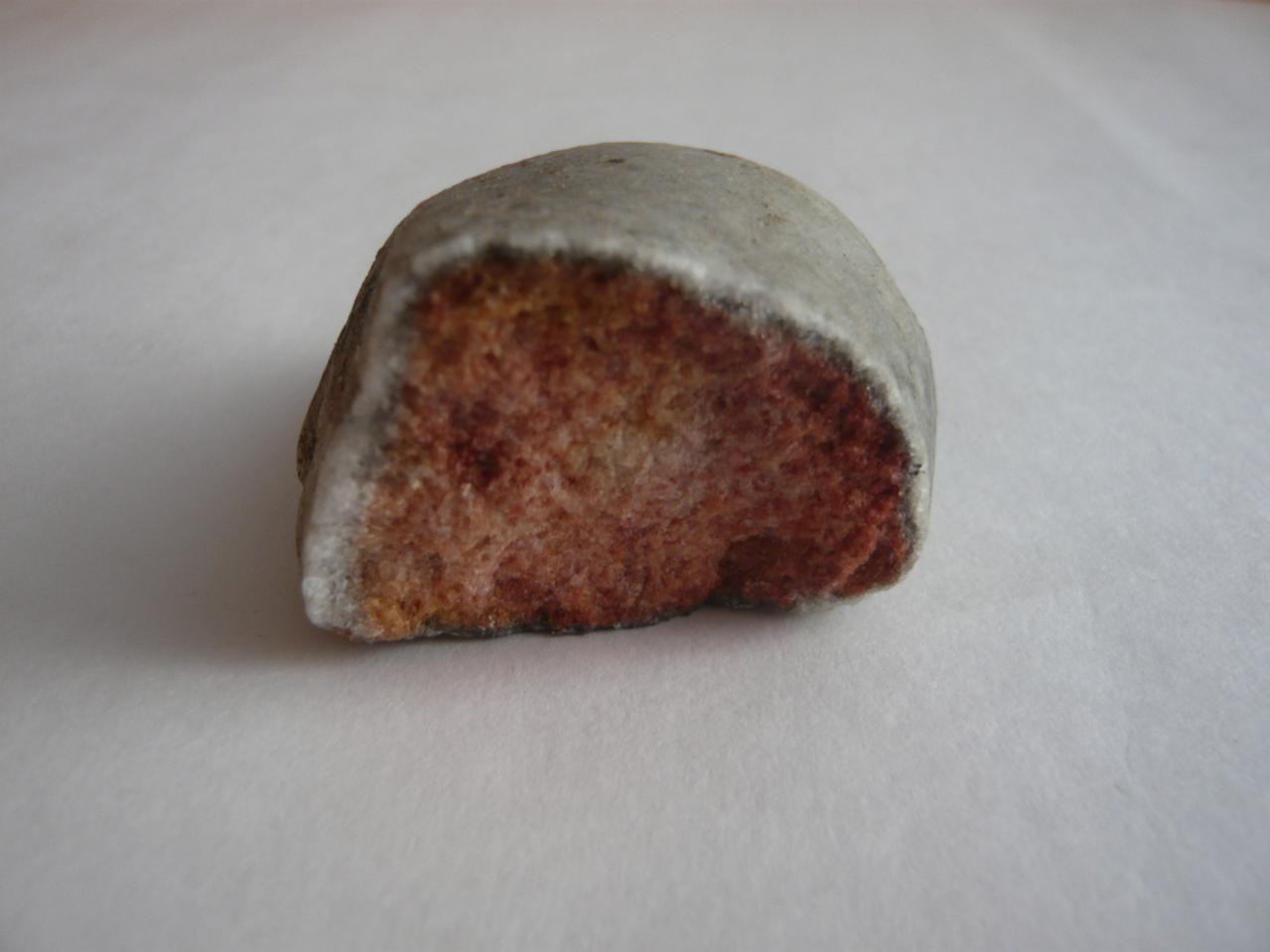

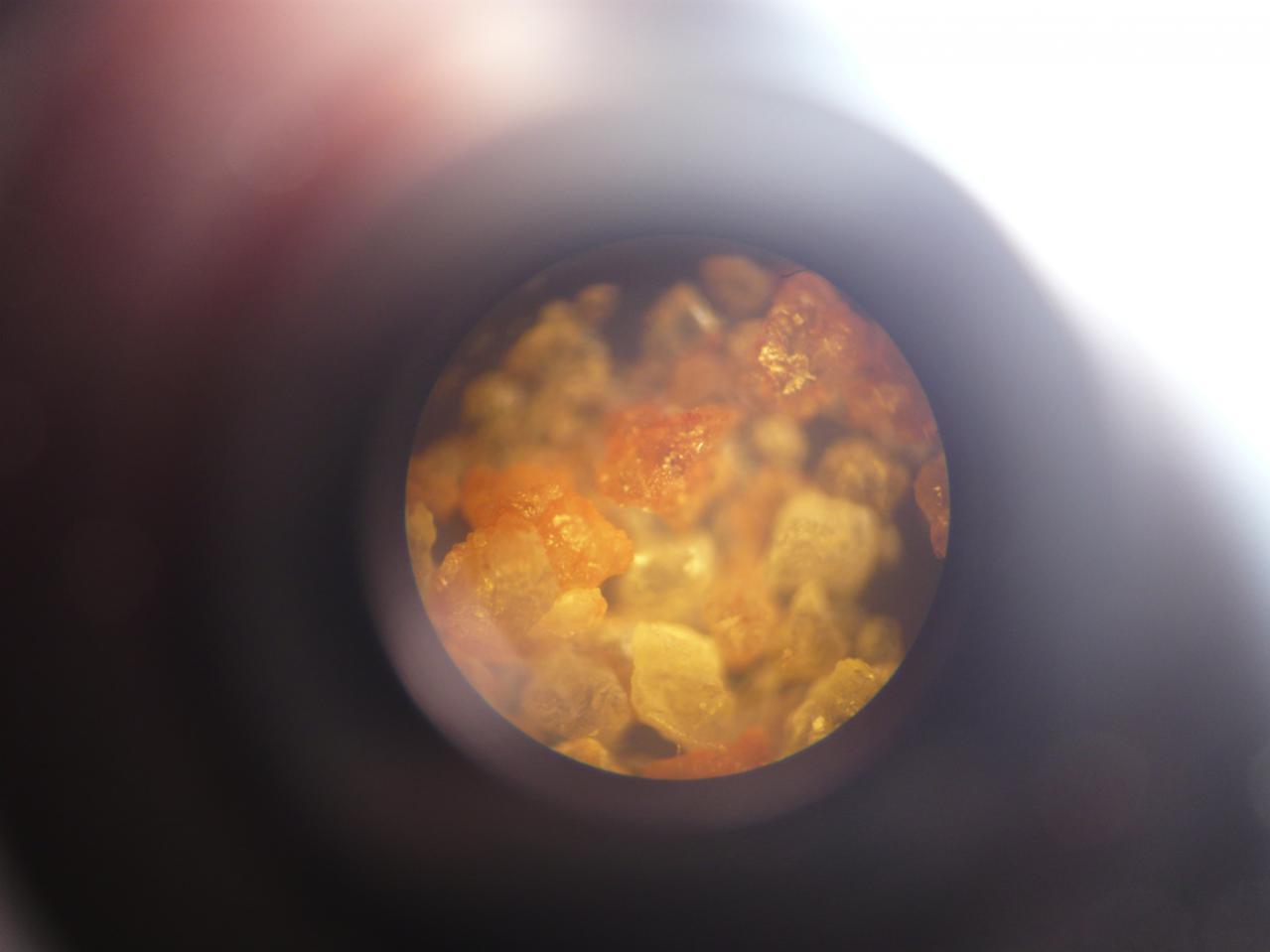

А если отдельное зерно попробовать иголкой под микроскопом поцарапать, что будет?
Не получается попасть в отдельное зерно, но в общей массе царапается.

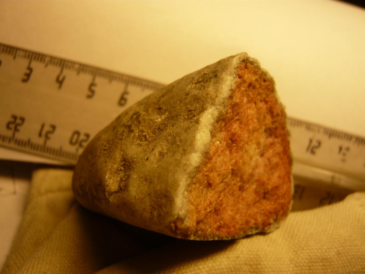

Видишь - ли в чём дело: - "Этот образец был цельным - белым, а когда я его расколол, он внутри оказался оранжево коричневым, а оболочка по всему периметру почти, что одинаковой толщины." Вопрос: - "Как сформировался такой экземпляр?" Вряд - ли его обработала вода таким образом. Скорее всего был занорыш, но при занорыше кварц растёт в щётках, и в последствии в друзах, а здесь этого не наблюдается.

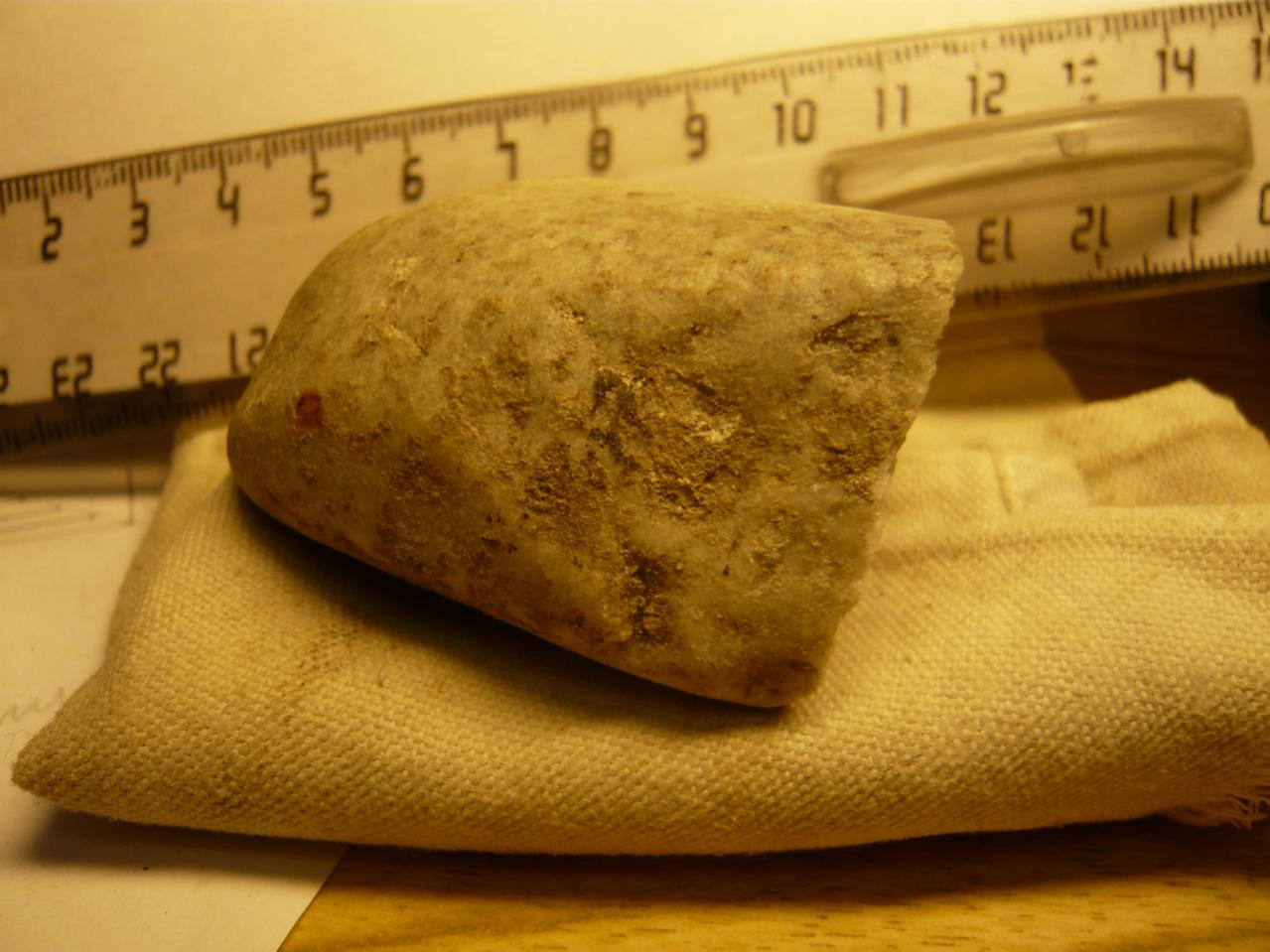

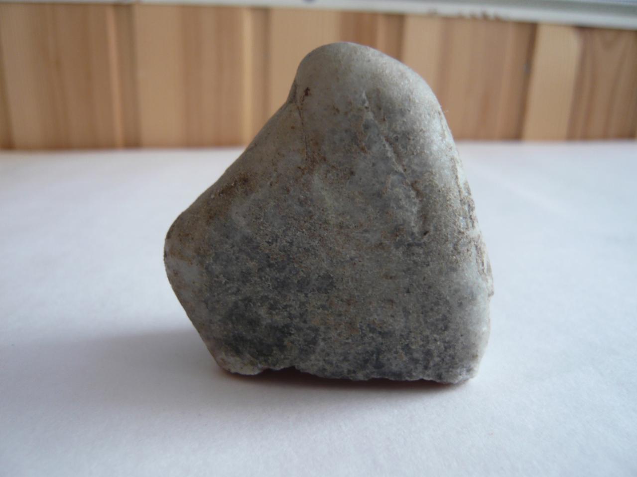

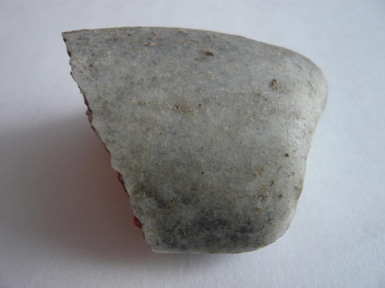

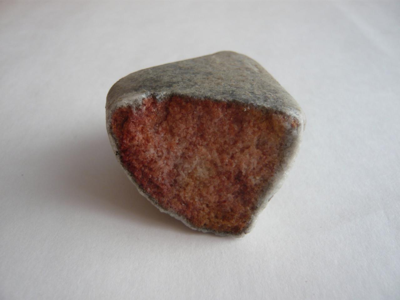

Видимо, я плохо представляю себе содержание термина занорыш. Но этот твой бульник на фото почему-то видится мне окатанным, с проглядывающей слоистостью и с выветрелой коркой.

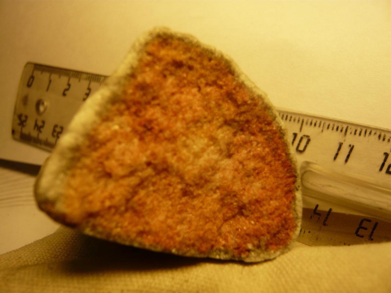

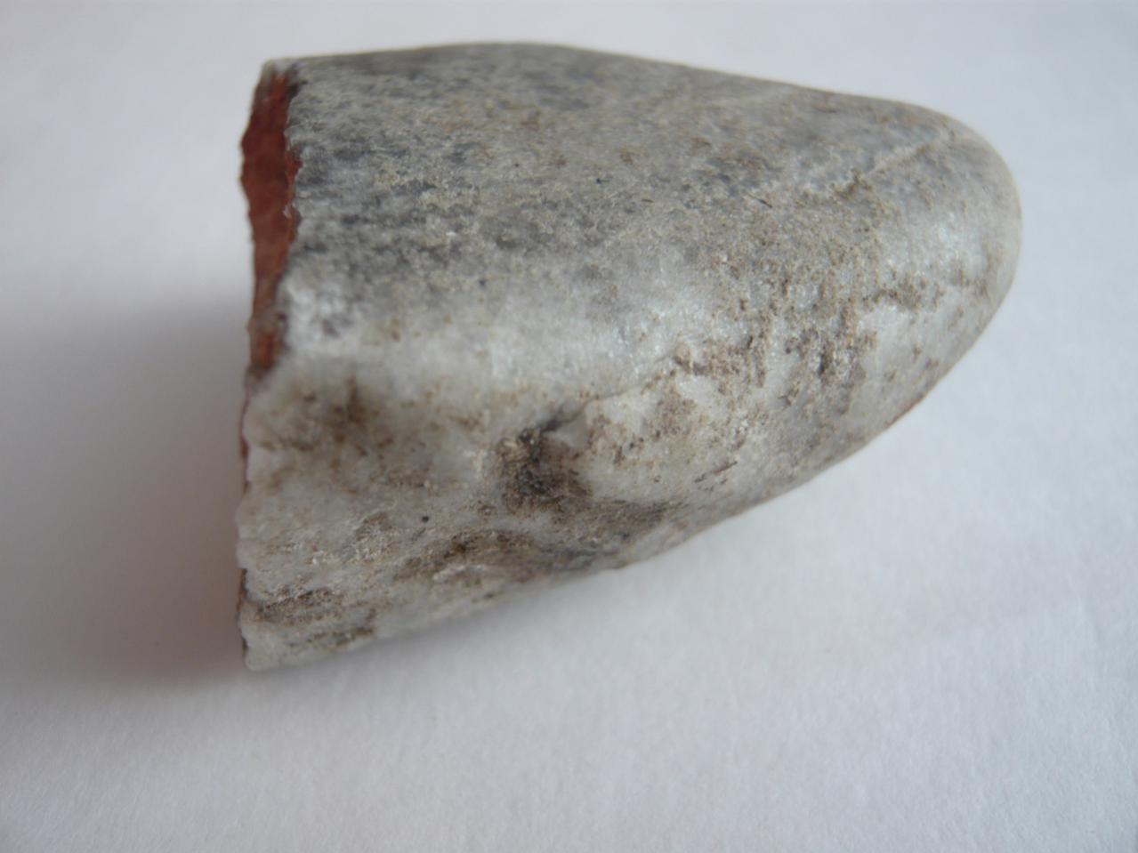

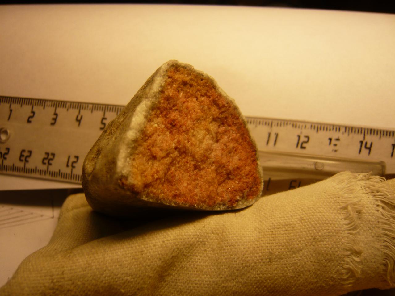

Занорыш — полость в горной породе, заполненная кристаллами (в речи геологов). А здесь наблюдается не занорыш, а формование в какой-то поверхностной ямке. Обрати внимание, что одна сторона очень плоская по отношению к другим, насчёт выветривания не соглашусь, скорлупа слишком обтекаема относительно цветного состава.

Твёрдость я уже определял 4-5, кальцит царапает Флюорит царапает, апатит, лазурит, малахит царапает уверенно. Ортоклаз, стекло не царапает. Плотность определил с помощью объёмной колбы и весов. Вы фото под микроскопом смотрели? В кристаллах спайность отсутствует.

Если образец уверенно царапает лазурит, то твердость у него выше 5,5.
Поскольку минерал в мелкозернистой массе, достаточно точно измерить твердость сложно. Поэтому могу предположить, что это кварц (кварцевый песчаник). На фото под микроскопом на кварц очень похоже.
Но опять же повторюсь, судить по фото сложно.

А можешь объяснить откуда на этом "кварце" взялась белая скорлупа? И ещё - берёшь два стекла, берёшь кварцевый песок, и начинаешь тереть... Получаешь от кварцевого песка царапины на стёклах. С моим минералом этого не происходит.
