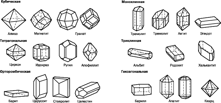

Kovdor! Да и Golodny тоже! Вопрос не в том, кто кого переспорит, используя различные элементы "ментальной спекуляции": формальную логику, софистику и прочее, а в поиске истины — то есть ответа на вопрос.
Вот я задал вопрос и попытаюсь сам же на него ответить. Но в геологии я не профессионал, тем более в кристаллографии и онтогении.
Так где же кроется ответ на вопрос, кроме условий роста? Моё мнение — в молекулярной кристаллической решётке! Почему? Большинство минералов состоит из двух и более химических элементов (те же Галит и Кварц). И вот это сочетание элементов (например, Na и Cl для Галита), обладая внутренней энергией, имеет способность при наличии условий выстраиваться в кристаллическую решётку, вырастая в виде кристалла до определённой "критической массы". И всё! Дальше стоп!)))
Причём, сами отдельно взятые элементы, что Na, что Сl (да и любые другие из таблицы Менделеева), ничего подобного дать не могут...
