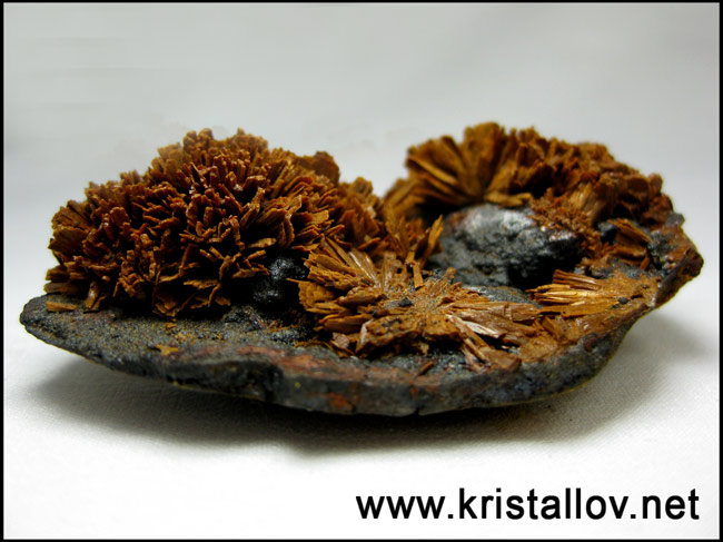

Кстати, вот ещё один аморфный представитель, который утвержден IMA как минерал в 2000 году:
САНТАБАРБАРАИТ
Старый 04.02.2011, 22:35   #35
САНТАБАРБАРАИТ
Что такое минерал. Да, при внимательном прочтении получается, что требование наличия кристаллической решётки нежёсткое: “Аморфные вещества являются некристаллическими и поэтому не отвечают обычным требованиям к минеральным видам”. И что IMA, полагаясь на современные технологии, оставила возможность признания аморфных веществ минералами: “Основой для признания встречающейся в природе аморфной фазы в качестве минерального вида мог бы стать ряд полных количественных химических анализов, достаточных чтобы показать гомогенный химический состав значительного числа зёрен в образце, и физико-химические данные (обычно спектроскопические), доказывающие уникальность данной фазы”.
Чем и воспользовались итальянцы в случае с Санта-Барбарой.
