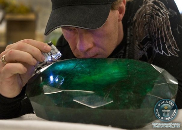

Самый большой в мире ИЗУМРУД весом 11,5 кг (57 500 карат) был добыт в Бразилии и отполирован в Индии.
Интересно, а что больше не бывает? (Это так, к слову)))

Nagarjuna, это подделка. Вообще бериллы бывают по несколько тонн весом, в пегматитах. В слюдитах и грейзенах меньше.

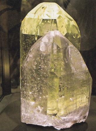

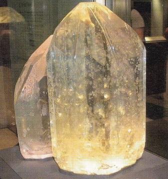

Крупнейшие образцы необработанных топазов хранятся в Национальном музее естественной истории, Вашингтон, США. Уникальные камни — Фримен весом 50.5 кг и Линдсей весом 32 кг также были найдены в Бразилии (штат Минас-Жерайс). Кристаллы имеют форму вытянутой призмы с полосатой поперечной окраской.
(Только факты и ничего кроме фактов).
