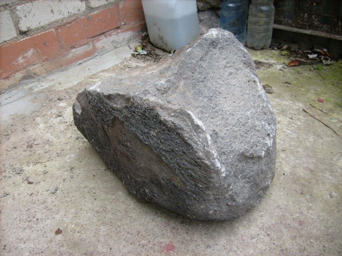

Может быть, когда-то астероид выбил в космос кусок земного грунта, который возвратился к нам метеоритом. А может это марсианский. Добавил две фотографии. Разве это не кора плавления?

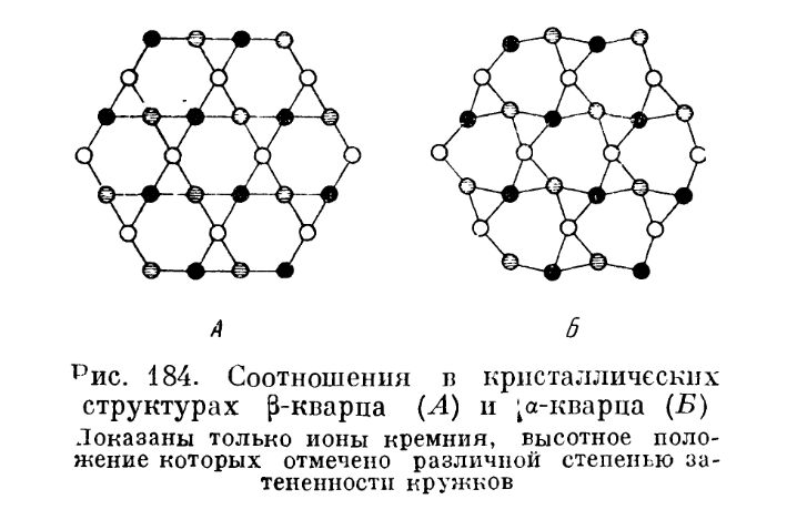

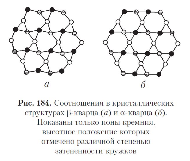

Глянул “Курс минералогии” Бетехтина на предмет кварца и заметил, что наследники на рис.184 перепутали местами картинки под а и б. Наверное, это из-за путаницы с альфа- и бета- кремнезёмами: одни давали им названия в сторону повышения температуры (Бетехтин), а другие в сторону понижения температуры (БСЭ).
источник верхнего фото: Бетехтин А. Г. (наследники)
Курс минералогии, 2007. Рис.184 на стр.357
источник нижнего фото: Бетехтин А. Г. Курс минералогии, 1951. Рис.184 на стр.245 (243 в djvu)

Образец ледник притащил, поэтому там и кварц низкотемпературный.
Дело в том, что ледник не мог притащить этот камень, иначе от коры плавления ничего не осталось бы. Все гранитные валуны и булыжники, притащенные ледником, отшлифованы и чуть ли не отполированы. Хотя твёрдость валунов выше этого образца.

По умолчанию Re: Помогите определить метеорит
Данный камень (метеорит) достаточно хрупкий, чтоб преодолевать волочение ледником, по пути волочения он превратился бы просто в песок. К тому же, камень имеет неправильную форму болида, который разломился в атмосфере (раскололся). И на данной фотографии хорошо видны следы потока воздуха в одном направлении на раскалённой поверхности.
Голословно.
Голословно? Вы не пробовали присмотреться к фотографиям? И где вы видели подобную кору выветривания? Покажите мне фото такое не голословно! Место обнаружения камня — сплошной песок, даже без глины. Рядом песчаный карьер, глубиной 20 метров.
