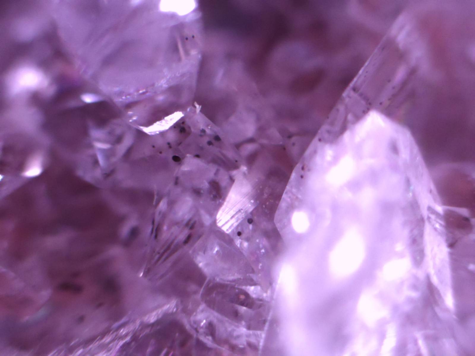

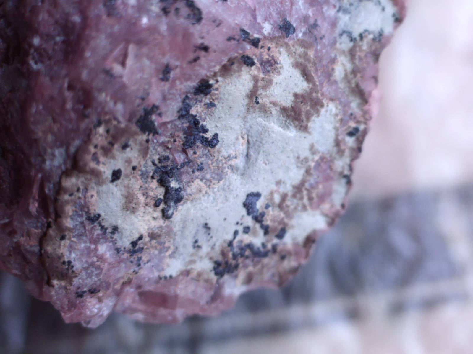

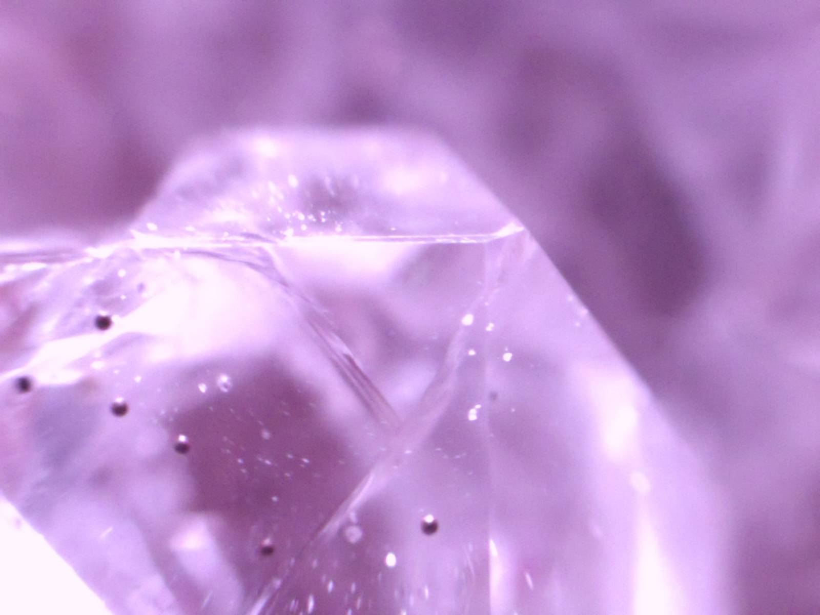

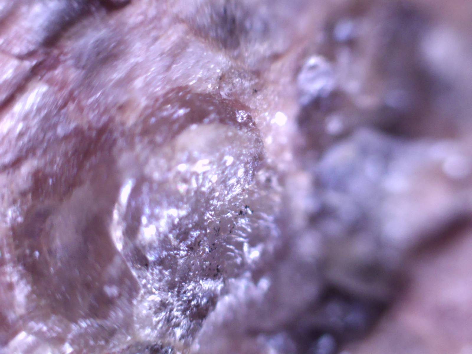

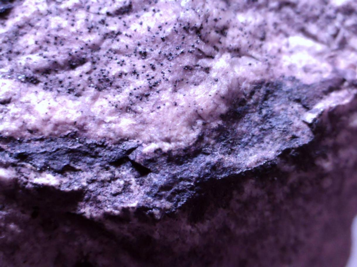

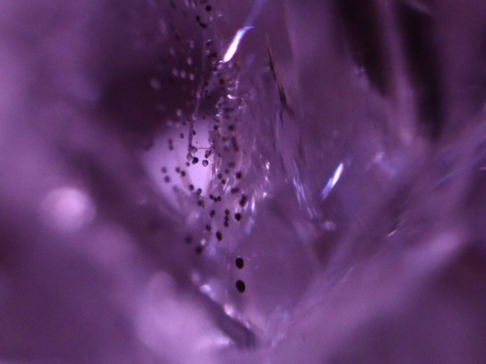

Здравствуйте, я новичок и совершенный профан в теме.

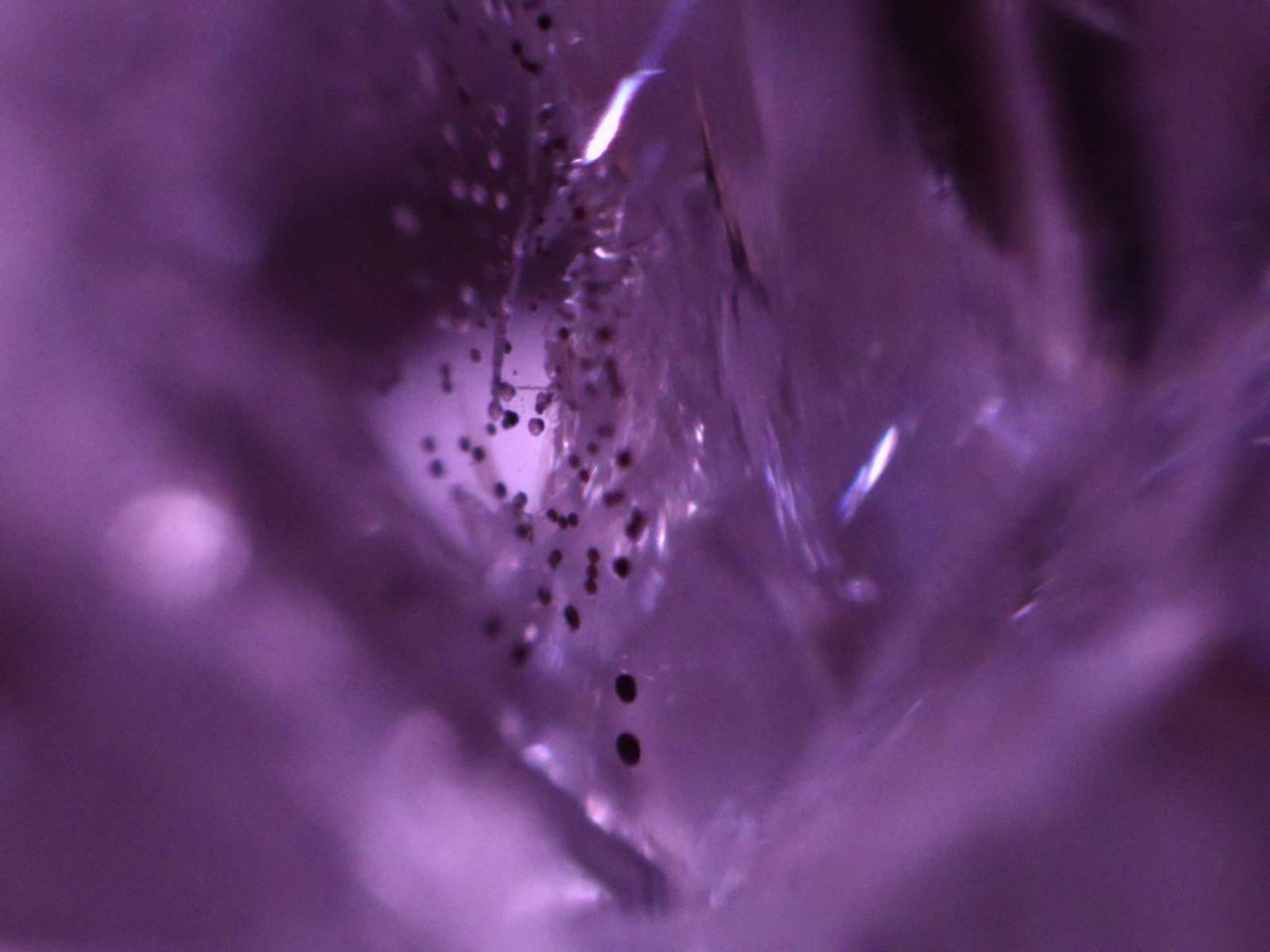

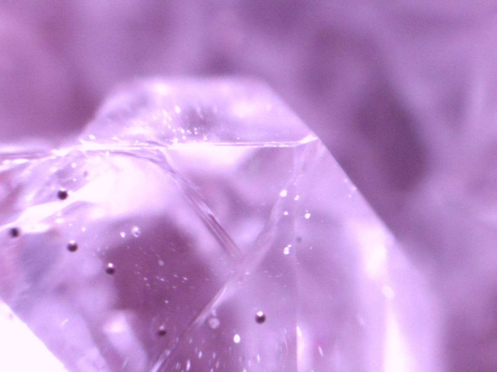

У меня имеются образцы включений в минералы или стёкла - и это-то мне и непонятно: что это было - быстрый рост кристалла (какая скорость) или внедрение при расплаве?

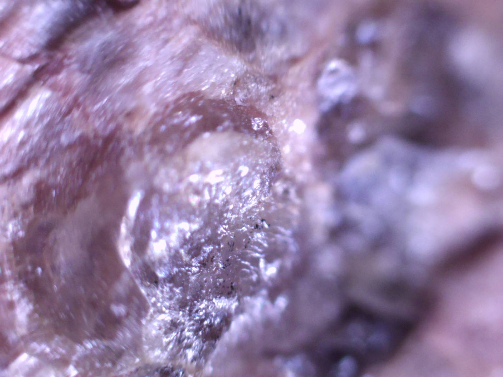

На фото 1-4 показаны включения, на фото 5-6 показан предмет включения - сферулы на поверхности.
И мой вопрос - как сферула может попасть внутрь кристалла или стекла, в какой момент? То, что именно сферулы внутри (ещё и раздробленные) у меня нет сомнений.

А что в твоей терминологии такое сферула, предмет включения и включение? Ты сферулой называешь твёрдую фазу в газово-жидком включении что ли или какой-то иной смысл в неё вкладываешь? Например, прилёт из космоса?
Вряд ли kovdor сумеет тебе ответить, что это было, не зная происхождение образцов. И в каком масштабе это снято? А то не пойму, где там газово-жидкий пузырь.
Во вложении — статья 2003 года про магнитные сферулы вулканогенных пород Курил и Камчатки. Может она что-то тебе прояснит.
Круглые металлические шарики в стекле я видел при следующих обстоятельствах. Электромонтёр полез в щиток отвёрткой и случайно что-то замкнул средней, металлической её частью. Отвёртку в том месте расплавило, монтёра отбросило, а в стёклах его очков на разной глубине застыло десятка полтора металлических шариков диаметром от долей миллиметра до трёх миллиметров.

Из невероятно многочисленных определений сферул, выяснил лишь одно: происхождение можно трактовать в зависимости от приложения утверждений - диапазон от так называемого "большого взрыва". Маленькая, а какая ядовитая оказалась сферула. Во всех случаях определения происхождения подчёркивается - вероятность.
В моём случае - упакованные сферулы только в твёрдом теле. Вопрос был в том, как они оказались упакованными в это тело. Фотки поверхностей со сферулами - это поверхности каменюк, которые и состоят из этих тел - одни прозрачны(размеры невелики - от одного до двух мм.), другие полупрозрачны, третьи - совсем непрозрачны, чёрные слоистые пакеты(размер от 0.3 до 0.5 мм.), вероятно, железоникелевого сплава, т.к. каждый листочек пакета притягивается к неодиммагниту. Это описание для справки, т.к. камень относится к другой теме. Диаметр сферул от 0.2 до 0.5мм., те же что раздроблены - примерно от 5 до 10 микрон, оптика микроскопа (типа МБС) не позволяет сделать точный замер.
Фотки с явно видимыми сферулами в явных кристаллах от другого осколка.
