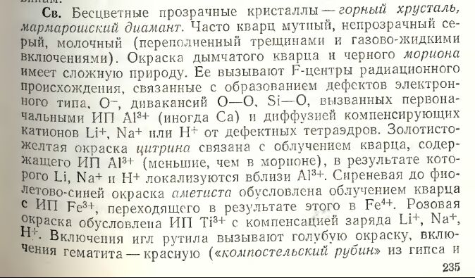

Годовиков, Минералогия, 1983
Вложений: 1
Годовиков А.А., “Минералогия”, 1983
С.235
“Окраска дымчатого кварца и чёрного мориона имеет сложную природу. Её вызывают F-центры радиационного происхождения, связанные с образованием дефектов электронного типа, O-, дивакансий O—O, Si—O, вызванных первоначальными изоморфными примесями Al3+ (иногда Ca) и диффузией компенсирующих катионов Li+, Na+ или H+ от дефектных тетраэдров”.
Вложение 4443
То есть морион — чёрный, но добавилось условие по природе окраски.
Вообще, современная тенденция — брать за основу не окраску, а природу окраски. Это связано с развитием технических возможностей (на Западе :ak:).
