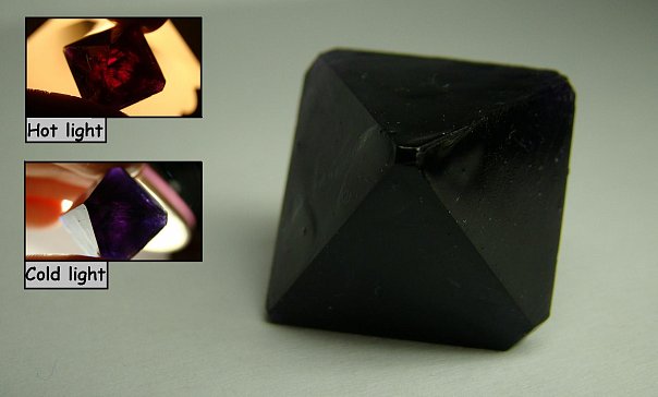

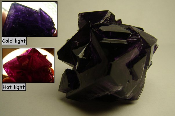

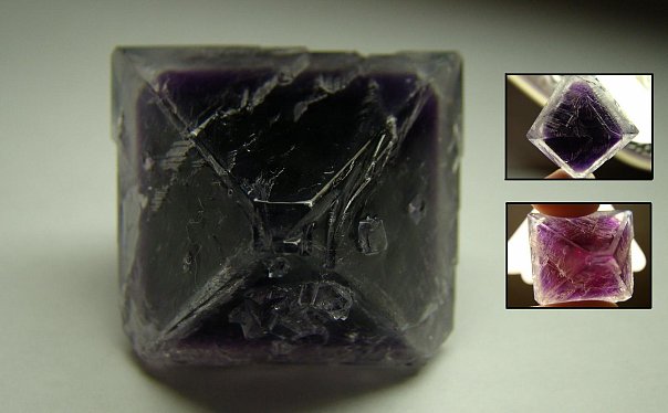

Я лично знаю потрясающий пример Плеохроизма в Искуственных минералах это у смеси Алюмокалиевых и Хромокалиевых квасцов, они имеют цвет разный при разном освещении (на данных фото используются свет лампы накаливания и галогеновой лампы-дневного света).
Это и есть Плеохризм.
