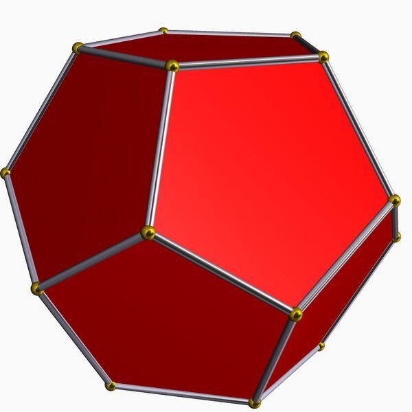

Ты в ответе старательно избежал слова кристалл.
А хочется понять: внешней симметрии достаточно, чтобы говорить о кристалле?
Если взять как аналог коробку новогоднего подарка (додекаэдр), набитую разными конфетами, то это будет кристалл Нового года?
Старый 26.03.2013, 20:31   #9
kovdor
Регистрация: 16.11.2011
Сообщений: 45
По умолчанию Re: Онтогения минералов (генезис кристаллов и агрегатов)
Ну если бы такие додекаэдры получались в результате природного процесса — например, росли каждый новый год на деревьях в нескольких районах Земного шара — можно было бы и обсудить принадлежность их к кристаллам.
Внешней симметрии, конечно, не достаточно.
Но здесь мы имеем от первоначального кристалла только его внешнюю форму, которую и видим на фотографиях.
