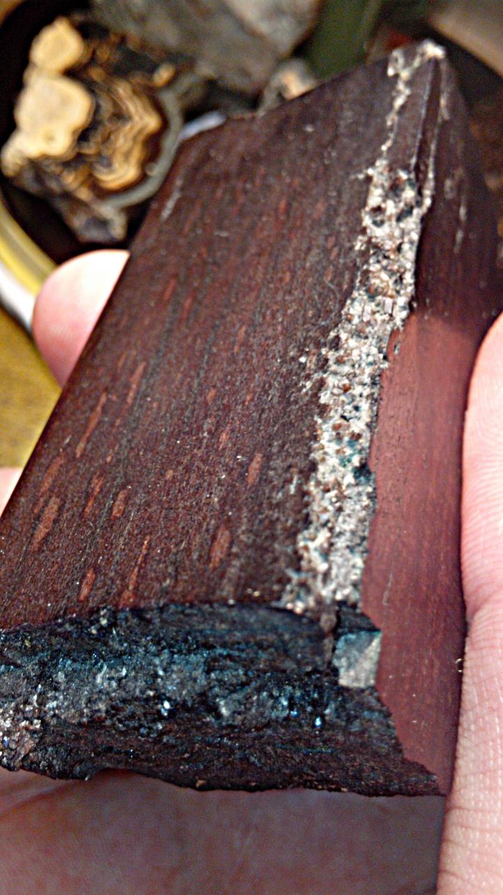

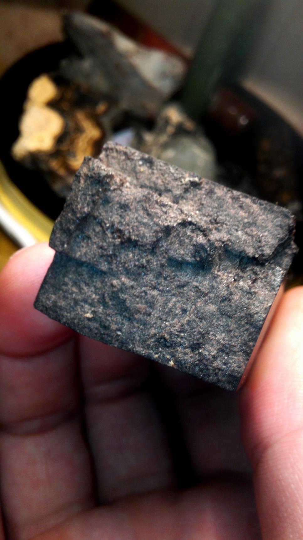

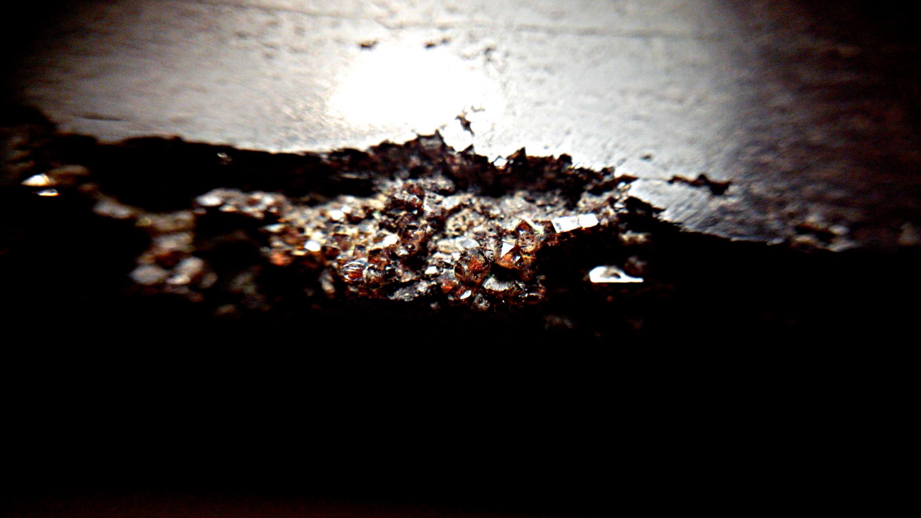

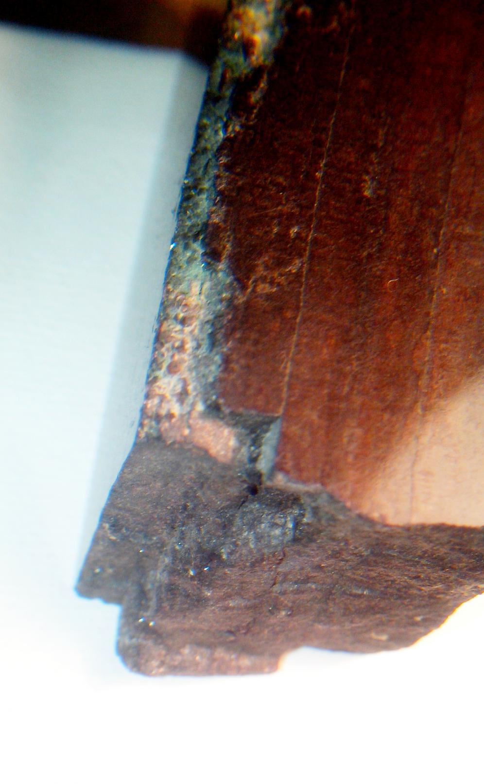

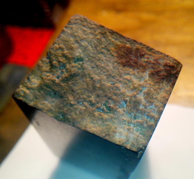

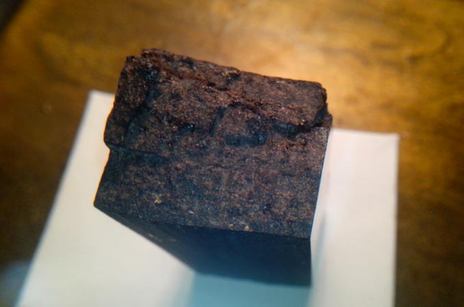

Уважаемые форумчане, помогите определить.
Приобрел на выставке в Краснодаре. Продавец так и не смог внятно рассказать о происхождении камня.
На образце видны характерные для древесины слои и между ними образовавшиеся пустоты, заполненные кристаллами того же цвета, что и сам камень. Текстура и цвет отполированной поверхности напоминают обработанную древесину, покрытую тёмным лаком или морилкой. Один из торцов сильно окислен, видимо проверяли на реакцию с кислотой. Легко царапает стекло, но и при этом легко царапается сам стальной иглой.

Сообщение от Albrecht Посмотреть сообщение
Похоже, брусок отломан от какого-то изделия из камня, фрагментом ножки которого он служил.
Надо Nagarjuna спросить — он находил окаменелое дерево в Краснодарском крае. Сомневаюсь, что твой брусок из окаменевшего дерева, хотя сам никогда окаменевшего дерева не видал.
Торец на предпоследнем снимке выглядит как обычный продукт выветривания горной породы (не путать с деятельность ветра).
Видны соединения железа (не хочется думать, что это уран и торий) и, видимо, меди.
Значит, твёрдость 6, как у полевых шпатов?
Видел много раз окаменевшее дерево — это не оно, точно, но по цвету очень похоже на мой платяной шкаф.
Это может быть Каолинит? Читал на форуме, что он бывает коричневого цвета.
Нет, не может — пишут, что у каолинит твёрдость 2-2,5 — брусок бы тогда стекло не царапал.
По информации из интернета у оконного стекла твёрдость 5-5,5. А у стальной иголки 5,5-6. Получается, что у твоего бруска твёрдость по Моосу выше 5-ти и ниже 6-ти.
5,5 что ли? Откуда тогда лёгкость в царапании?
это не уран минерал у меня с лета, а я еще пока живой и здоровый содержание тория в минералах редкоземельных элементав не редкость, однако не хочется думать, что он есть в моём камушке

Цвет черты, кстати, коричневый или красный. Что же это может быть, как ещё можно определить?
Albrecht вне форума   Ответить с цитированием

А может это быть гематит? Черта красная и твёрдость подходит.
Старый 22.01.2014, 15:08   #10
По умолчанию Re: Помогите определить камень
Черта красная
Возможно, минерал гематит есть в бруске, и именно он при шлифовке-полировке придал по граням бруска породе окраску, соответствующую цвету своей черты. Или тогда бы брусок руки пачкал?
