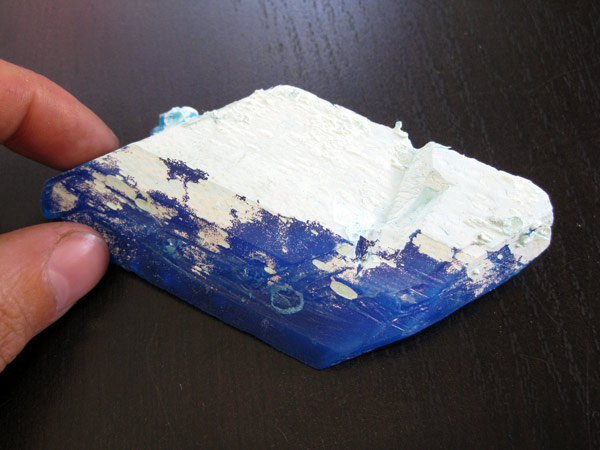

Был у меня большой десятисантиметровый кристалл медного купороса. Лежал несколько лет, всё было в порядке, а тут попал на него солнечный свет. Пролежал под солнечными лучами 1 или 2 дня. В результате, покрылся вот такой бякой, видно на фотографии. Что это за вещество на нем образовалось? Какой-то новый антропогенный "минерал"?

Надо летом держать такие кристаллы в тени. Я уже говорил.
Произошло обезвоживание.

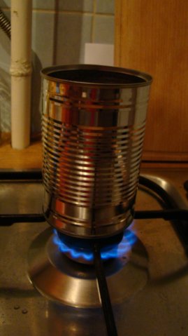

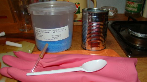

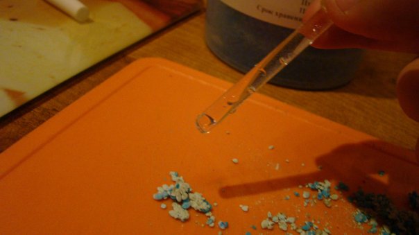

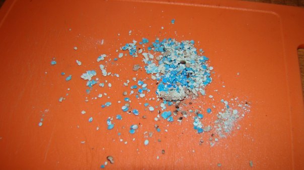

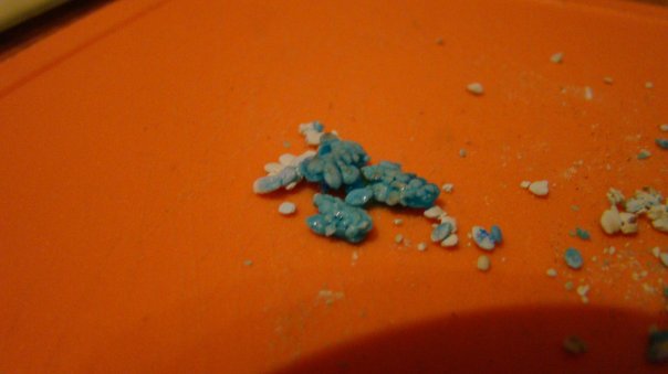

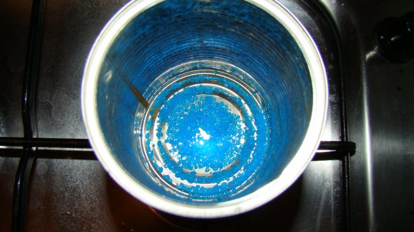

CuSO4 x 5H20 при нагревании (в том числе на свету) теряет воду.

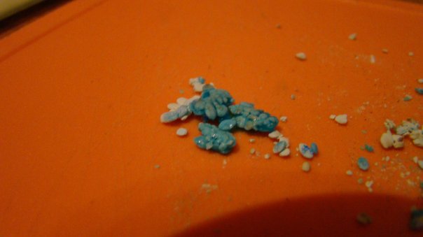

Я такой опыт проделывал дома: брал соль (медный купорос) и нагревал в железной склянке на плите, очень быстро соль обезвоживается, и мы получаем в итоге белый порошек. Он, кстати, сыпучий: если дотронуться до этого кристалла, он рассыплется.
Эта реакция обратима. Можно капнуть водой и белое снова станит синим (голубым), НО! форма кристалла теряется.
Это можно сравнить с Ангидритом: если его положить в воду, он её вбирает и становится гипсом. В общем тоже самое происходит и тут.
Кстати, образец может прибавить в размере, но он будет ещё более хрупким и может от прикосновения рассыпаться.
Прилагаю фотографии моего опыта по обратимому обезвоживанию медного купороса.
