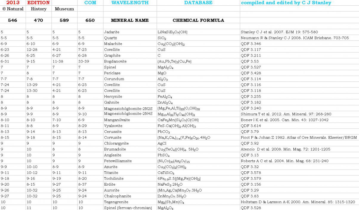

Недавно IMA опубликовала базу данных по определению минералов в отражённом свете. В базе приводится отражательная способность 1019 минералов для 4-ёх длин волн, рекомендованных Комиссией по рудной минералогии: 546, 470, 589 и 650 нанометров.
(Отражательная способность воспринимается глазом как яркость).
Базу скомпоновал Крис Стэнли (Chris Stanley) из Музея естественной истории (Лондон, Великобритания). Он же председатель Комиссии IMA по рудной минералогии (Commission on Ore Mineralogy, сокращённо COM). Скомпоновал из своих и чужих литературных данных по состоянию на ноябрь 2013 г. Последний раз подобная база публиковалась 20 лет назад в 1993 году (3-е издание).
База — во вложении. Может, кому в хозяйстве пригодится.

Полистав базу, видно, что нередко в ней несколько разных минералов имеют примерно одинаковые показатели отражения. Выходит, что метод не очень точный.
Самый яркий минерал в базе — серебро. Чем минерал прозрачнее, тем меньше он отражает. Из представленных в базе наименьшая яркость у минералов ядарит, кварц, малахит.

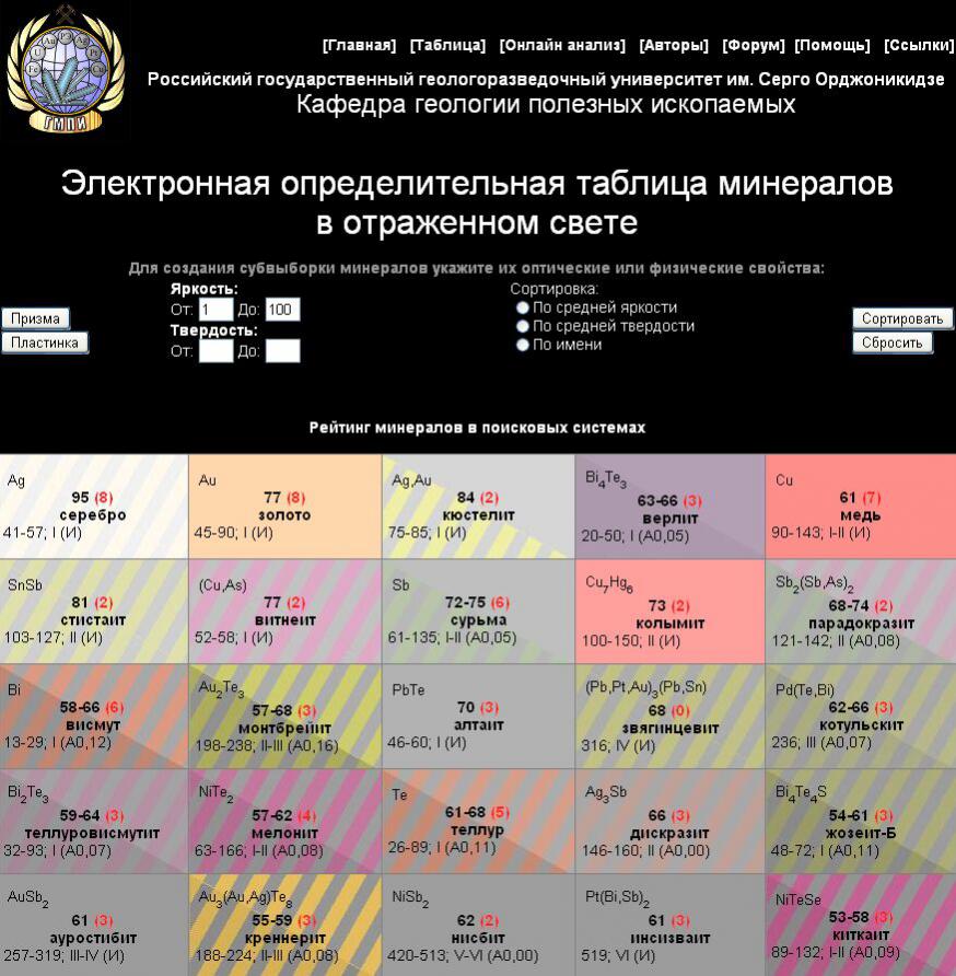

На сайте МГРИ есть замысловатая “Электронная определительная таблица минералов в отражённом свете”. Пояснения к ней тут.
В таблице представлено 257 минералов. Основатель таблицы — Иван Новиков из Научно-исследовательского института глазных болезней РАМН. Неудивительно, что от таблицы можно окосеть. А ещё он онкологией занимается.
Название: таблица РњР“Р*Р?.jpg

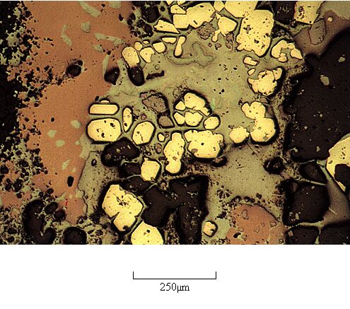

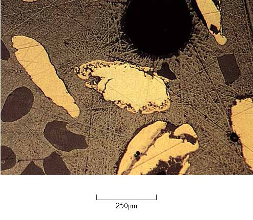

Вот, например, фото пары аншлифов (увеличение 80). В первом — пирит, борнит, штромейерит, халькозин и минерал группы тетраэдрита. Во втором — золото и циркон из речной россыпи (чёрная клякса — это воздушный пузырь).
источник фото 1
источник фото 2
