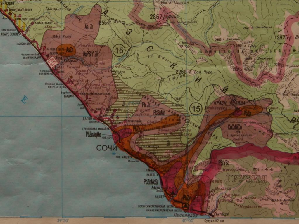

Кстати, вопрос от дилетанта. Может кто покажет, где можно геологические карты края посмотреть или скачать? По линии минералов и горных пород)))
Советские старые или новые? А то я как ни ищу, всё нефть, газ и какая-то беда по гидрогеологии попадается)))
Старый 18.11.2012, 00:20   #6
По умолчанию геологические карты Краснодарского края
вопрос от дилетанта
Ответ от дилетанта. А здесь смотрел? Там же шире. Листы L-37, L-37-XXXIV, L-37-XXXIII, L-37-XXV, L-37-III, K-37-IV с благонадёжного сайта Геокнига.
А вот с торрента — Краснодарский край (топографические и геологические карты масштаба 1:200000 для ArcView Gis 3.x) [1999, *.apr].
Сам не качал. Ответственности не несу.

По умолчанию Re: геологические карты Краснодарского края
Карты посмотрел, как раз то что надо. Единственный минус — они очень маленькие (даже увеличив) у меня на мониторе ничего толком не видно.
