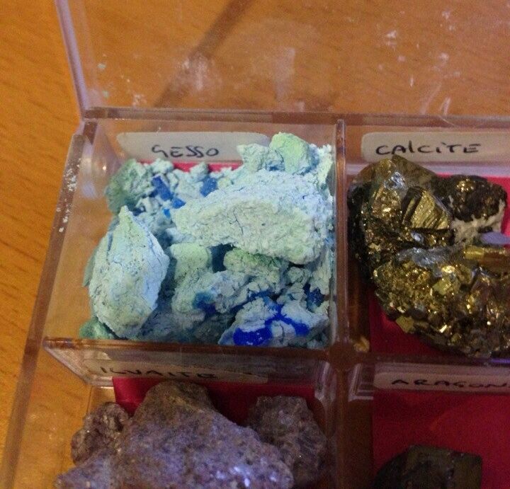

Недавно нашёл на полке старый сувенир с острова Эльба - набор минералов местной разработки. Однако один из минералов, скажем так, изменил своё состояние: был похож на кусочки синего стекла, сейчас же похож на мел голубого цвета, хотя кое-где (в основном в середине кусочков) ещё остались вкрапления того, как он выглядел раньше. Имеет ярлычок с надписью на итальянском Gesso или Gezzo (хотя, возможно, ярлык перепутан). Пожалуйста, кто знает, подскажите, что это может быть такое? Прилагаю фото.

То, что справа подписано как Calcite, на самом деле похоже на Pyrite.
То, что по центру кадра голубо-белого цвета изначально было ярко-синего цвета, — напоминеает мне искусственно выращенные кристаллы медного купороса (фото можно посмотреть по ссылке), в природе встречается в виде минерала халькантит, но такие кристаллы образует редко.
Химическое соединение имеет формулу CuSO4 х 5H2O и в принципе устойчивое, но при определенных условиях выветривается (теряет из своего состава воду).
В итоге, потеряв воду, "превращается" в бело-голубой порошок (как у Вас на фото).
Кстати, минерал халькантит встречается в ассоциации с гипсом (по-итальянски Gesso).
