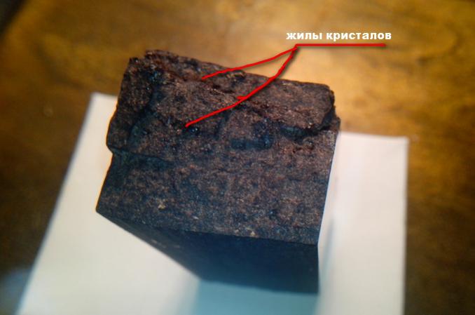

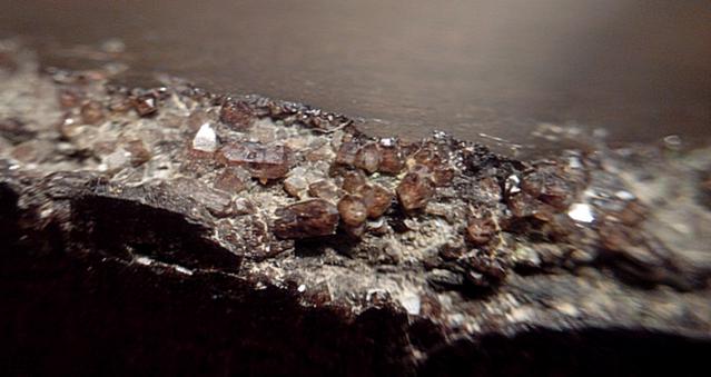

Старый 22.01.2014, 17:20   #13
Albrecht
Регистрация: 20.01.2014
Сообщений: 12
По умолчанию Re: Помогите определить камень
кристаллы не магнитные

Albrecht вне форума   Ответить с цитированием
Старый 22.01.2014, 17:24   #14
Albrecht
Сообщений: 12
Только под микроскопом возможно рассмотреть их сингонию, если я правильно выражаюсь.
Какие еще будут мнения, в каком направлении искать хоть?

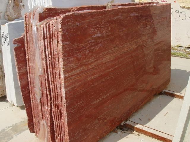

Старый 23.01.2014, 18:25   #17
Сообщение от Albrecht Посмотреть сообщение
очень похоже на мой платяной шкаф
Вот ещё материал похожий на шкаф. Отличается невысокой плотностью, невысокой твёрдостью и, возможно, реакцией с кислотой (содержит карбонат кальция).
Псевдонаучное описание от торгашей:
“Травертин или известковый туф — это промежуточный минерал между известняком и мрамором. Он уже не известняк — «перележал» в земных недрах пару-тройку веков и ещё не мрамор — не хватает нескольких тысячелетий до состояния мрамора.
Ноздреватая, «дырчатая» фактура травертина, похожая на элитные сорта дерева, «изъеденные» временем, была и остаётся любимым отделочным материалом на протяжении почти трёх тысячелетий. В античные времена этот кальцит называли «камнем из Тибура» или Lapis Tiburtinus”.
Картинки можно глянуть в Гугле, набрав Red Persian Travertine.
Название: красный травертин.jpg
