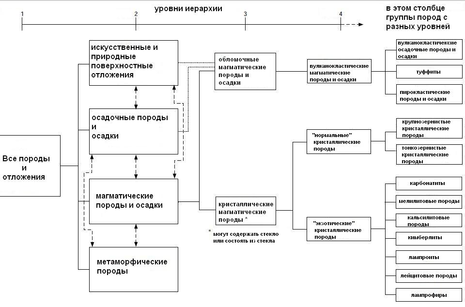

По умолчанию Британская геологическая служба: классификация горных пород
Британская геологическая служба (БГС) создала свою классификацию горных пород в 4-ёх томах (мобильная версия). В первом томе даётся действующая в Великобритании классификация магматических пород от 1999 г. БГС классифицирует весь геологический материал по 10 иерархическим уровням.

Старый 23.12.2012, 21:32   #39
По умолчанию Re: Классификация горных пород
на мой взгляд должны отражаться прежде всего генетические признаки и особенности состава, ну а потом структуры-текстуры
Великобритания при классификации магматических пород на детальных уровнях отказалась от генезиса под предлогом его неочевидности. Породы, которые по международной классификации называются плутонические, у англичан — крупнозернистые кристаллические; а вулканические породы — у них тонкозернистые кристаллические.
