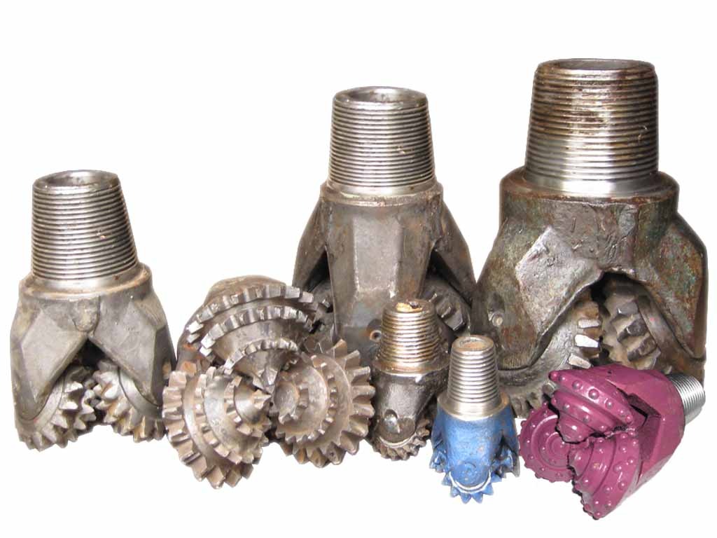

Так всё-таки обсадка трубами есть? Какой же исходный диаметр скважины должен быть, чтобы внутри столько разных колонн поместилось?
Диаметр скважины зависит от диаметра выбираемого долота — есть крупные, есть мелкие (см. рисунок 1).
139,7-146,0 мм — минимальный размер;
около 400 мм — максимальный размер долота.

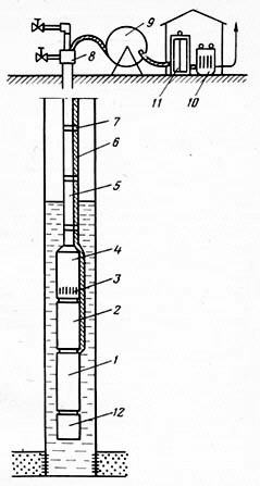

Колонна НКТ соединяется с насосом, который производит откачку нефти из скважины (см. рисунок 2). http://www.judywhiterealestate.com/oil206.htm

А что диаметр скважины на нефть одинаков все 5-6 км? Вроде, когда бурят не на нефть, то в зависимости от заданной глубины скважины подбирают несколько телескопических диаметров обсадных труб, а диаметр “долота” уже вторичен.
Причём при бурении такими штуками, как на рисунке 1 (кажись, это называлось шарошка), керн точно не получится отобрать.
Шарошочные долота и есть. Ещё бывают лопастные и торцовые.
Нет-нет долото снимают и на низ бурильной колонны крепят керноотборник на определённых интервалах, где хотят взять керн. А потом опять надевают долото и продолжают бурение.
