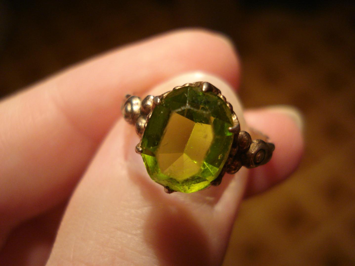

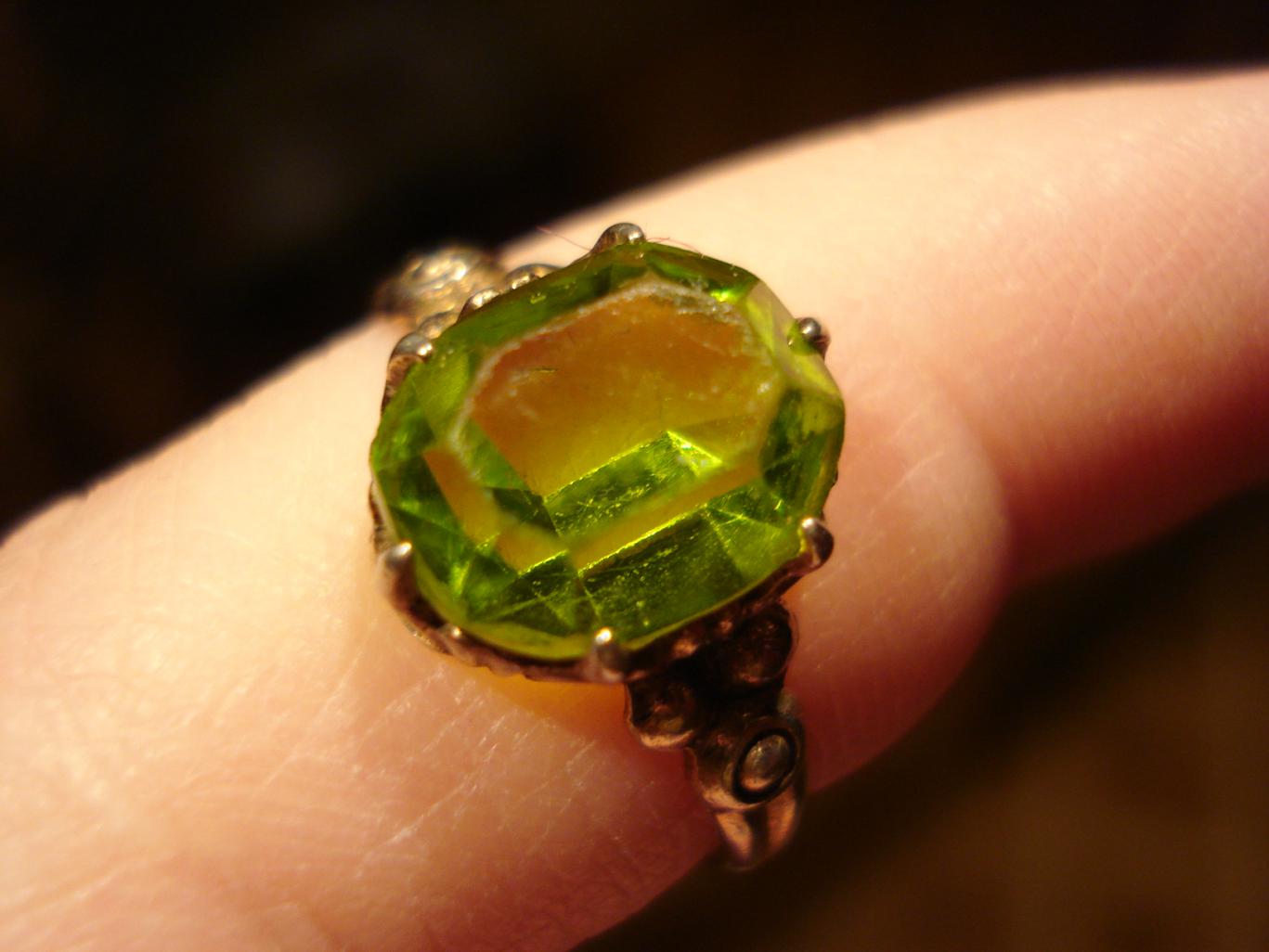

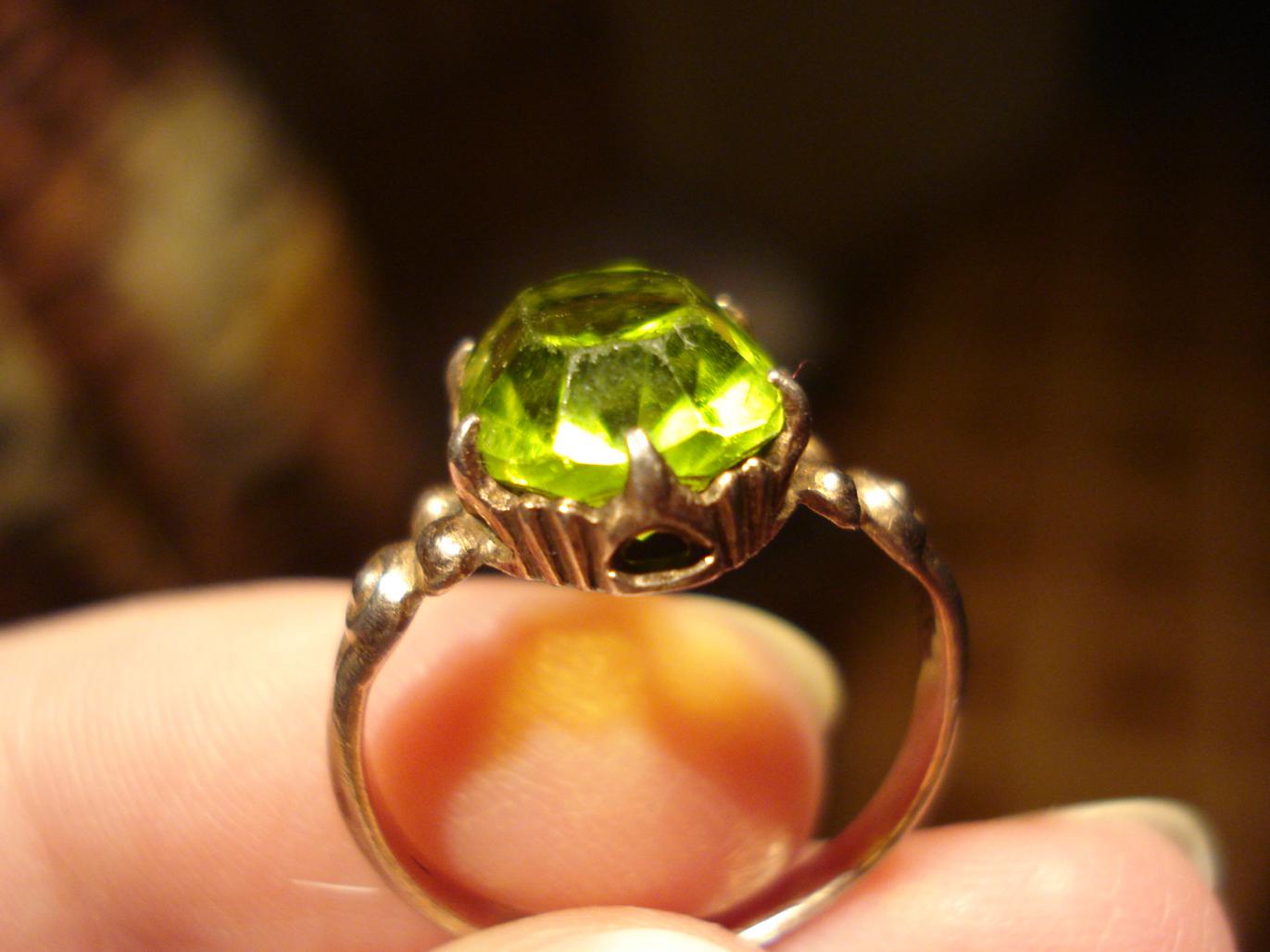

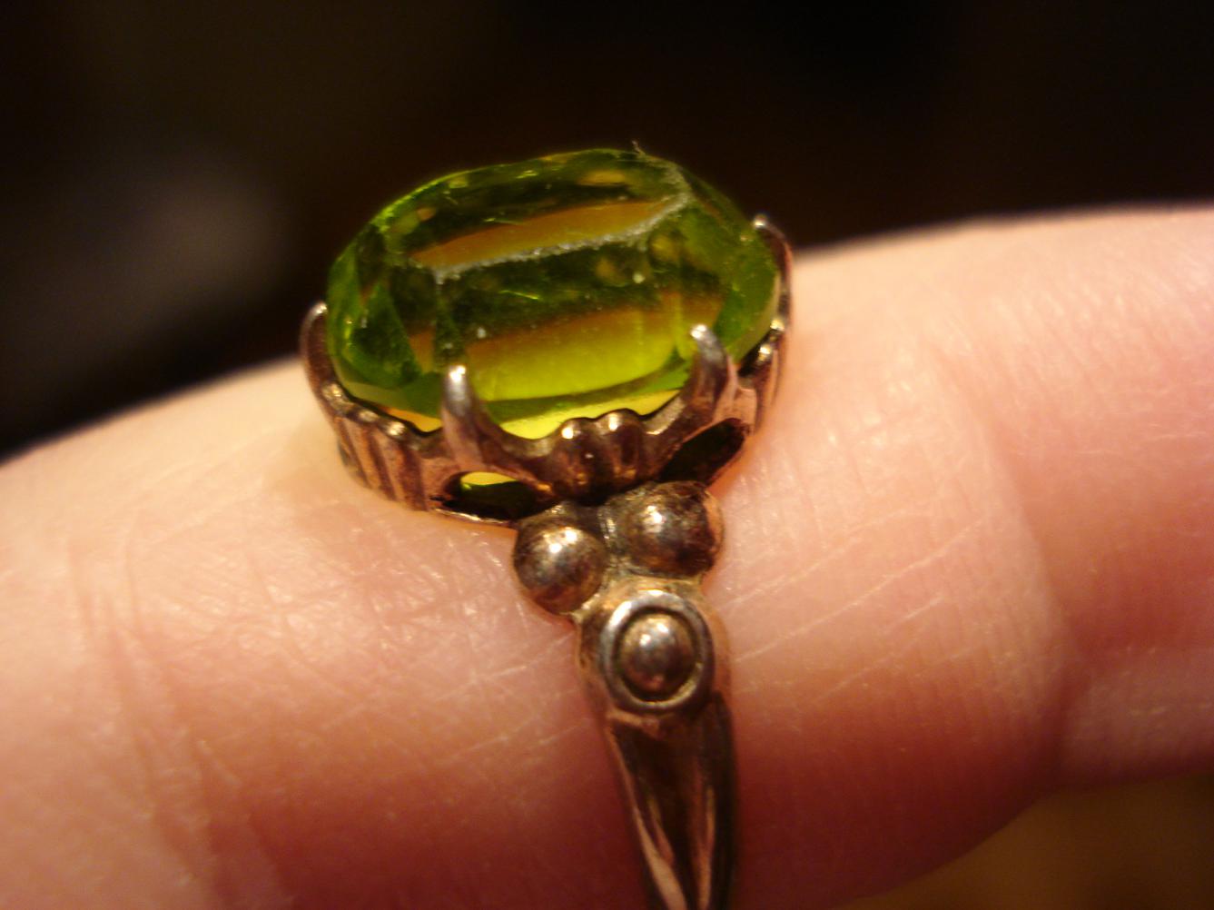

Цитата:Сообщение от Arty
Разве не может быть одновременно совершенная спайность и раковистый излом?
Цитата:Сообщение от Roman
Да вроде нет. Спайность, как мне помнится - это способность колоться по определенным направлениям
Ну так плохая способность колоться по определенным направлениям и даст по ним раковистый излом, при совершенной спайности в других направлениях
Старый 25.12.2010, 00:02   #44
Спайность совершенная по призме
Старый 25.12.2010, 16:09   #45
Кальцит - спайность совершенная, излом раковистый.
Старый 25.12.2010, 17:16   #46
Это дезинформация. Вероятно, из википедии?
Старый 25.12.2010, 17:46   #47
Ни разу не видел кальцита, излом которого можно было бы перепутать с изломом стекла
Точно, оттуда. Кто-нибудь может у Винчелла скажем посмотреть, какое там направление?
Старый 25.12.2010, 18:11   #48
С поросёнком Винчеллом не знаком
Здесь скорее неоднозначность перевода слова Distinct с английского (ясная?), а также отсутствие унификации у английских терминов спайности. Вот скопировал с другого поросёнка.
Physical Properties: Cleavage: Distinct on {110), (110) ^ (110) [над второй 110 горизонтальная палка не скопировалась] ~87 [значок градусов не скопировался]; partings on {100} and probably {010}. Fracture: Uneven to conchoidal. Tenacity: Brittle. Hardness = 5.5{6.5)
D(meas.) = 3.22-3.38 D(calc.) = 3.278
Crystal Data: Monoclinic. Point Group: 2/m: As prismatic crystals with nearly square cross sections, to 50 cm; granular, columnar, lamellar massive. Twinning: Simple or multiple twins on {100} or {010}, common.
Старый 25.12.2010, 19:29   #49
Ну вот - три направления спайности
Старый 25.12.2010, 20:11   #50
Нет. Спайность по {110} – средняя (она же ясная, она же хорошая). А по {100} и, возможно, {010} – отдельности.
Словарь от Джентльменов Удачи :
Cleavage – спайность
Fracture – излом; uneven – неровный, conchoidal – раковистый
Parting – отдельность
Tenacity – прочность: Brittle – хрупкий
Hardness – твёрдость
Twinning – двойникование
