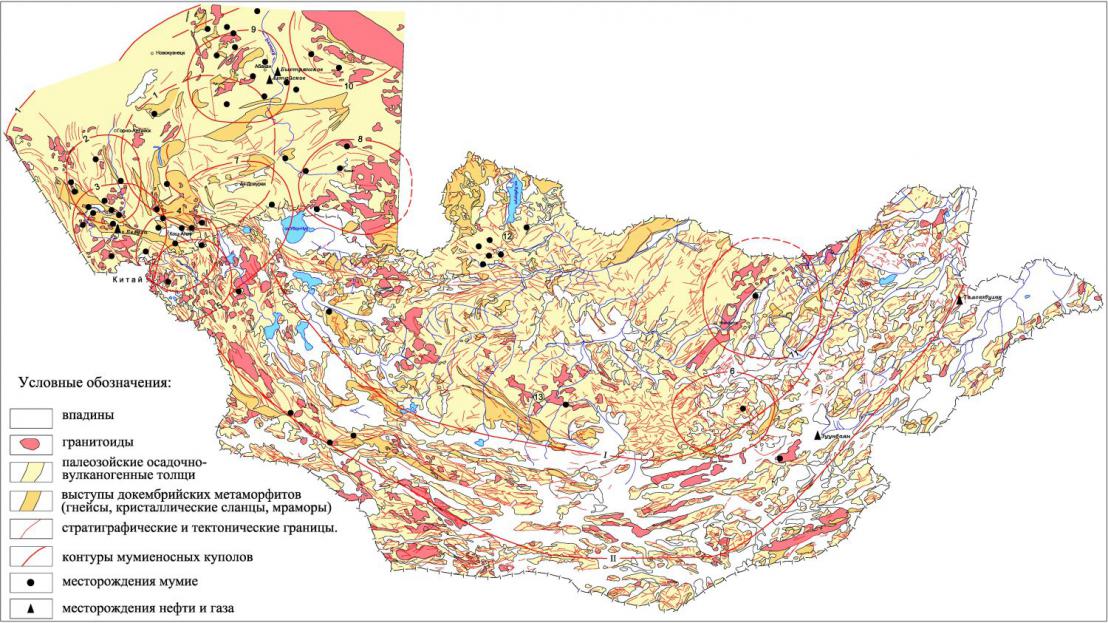

Не знаю с чего ты это понял, но я весь Новый год думала о глубинных разломах и тектонике :ag: - на этом вроде остановились.
Опять же у Савиных в его теме про мумие есть замечательная тектоническая карта по фундаменту, где разлом на разломе, трещина на трещине - из какой трещины добывать непонятно.
А вот (см. рис. - Схема расположения основных тектонических элементов юго востока Восточно-Европейской и севера Скифско-Туранской платформ) нормальная тектоническая карта реальных залежей УВ. Здесь видно большие разломы в осадочном чехле, благодаря которым УВ может концентрироваться в подземных резервуарах, но дальше никуда не денется.

Сообщение от The best geologist (Сообщение 9589)
у Савиных в его теме про мумие есть... замечательная тектоническая карта
Да, цветная. :ag:
А эту чёрно-белую схему я, кажись, у тебя на столе видел. :ap:

Сообщение от golodny (Сообщение 9598)
Да, цветная. :ag:
Да пустяки, дело житейское. :ag: Сейчас и ВУЗах ведь так преподают - приходишь на производство, только и можешь цветное от нецветного отличить (по себе помню:ag:).
А вот это уже не смешно - у меня аж глаз задергался. :ai::ac::ag:
