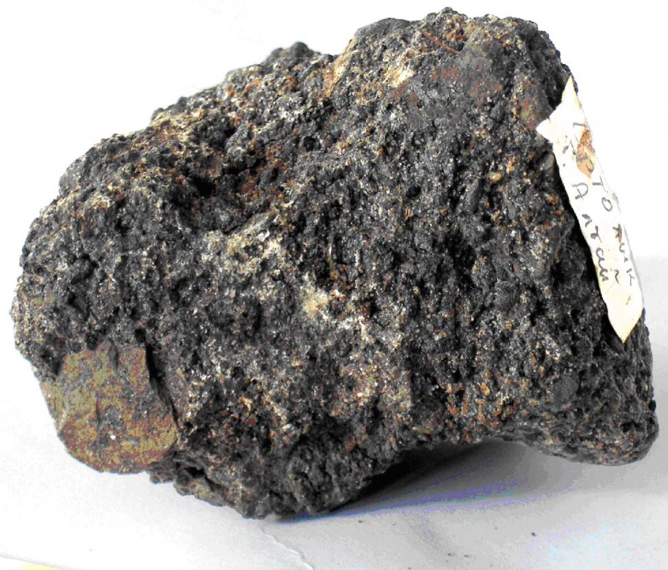

Богатая (высокосортная) руда мумие: смолистая оолитоидная сливная руда горноалтайского первичного окисленного мумие с включениями обломков вмещающих гнейсов.

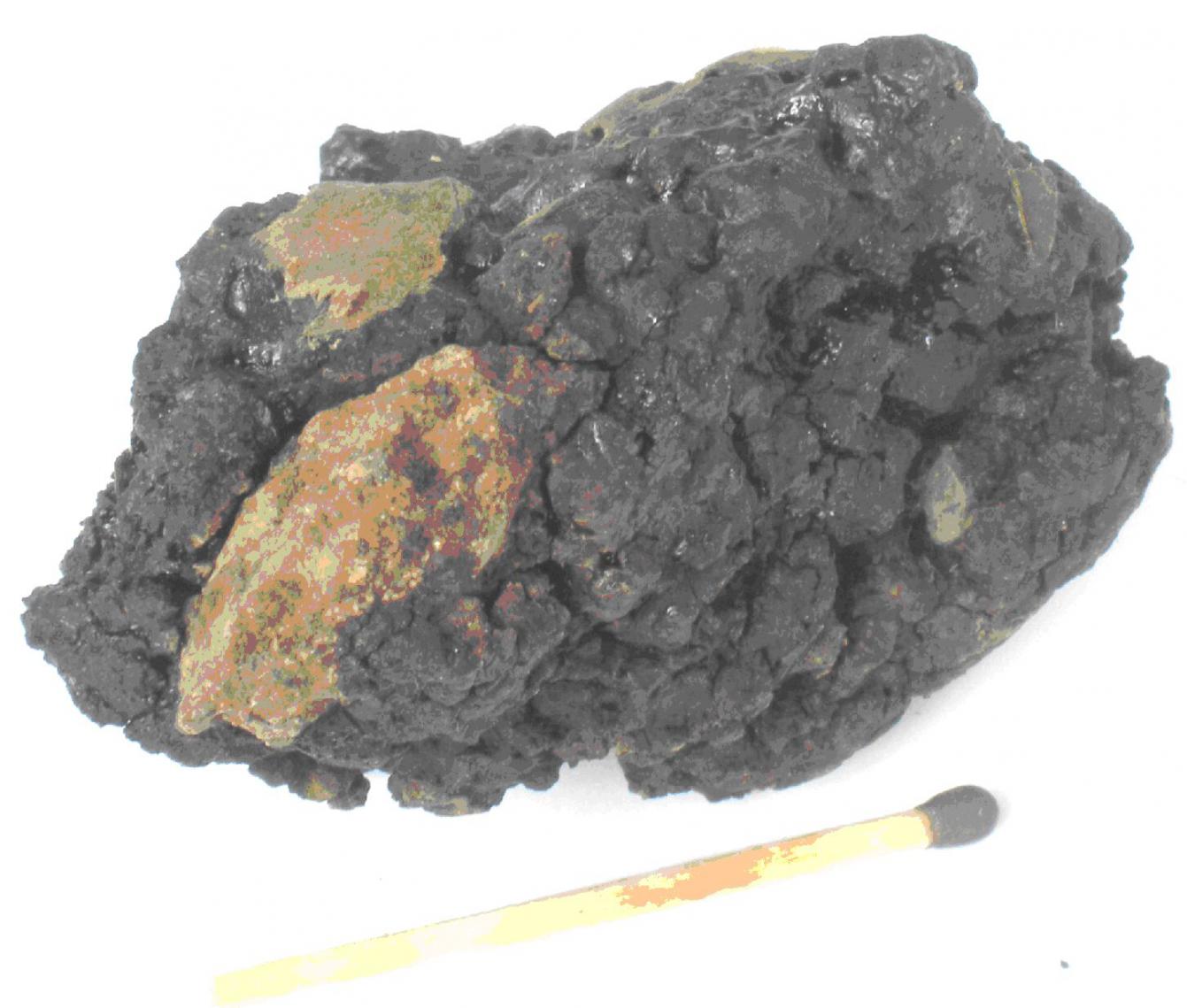

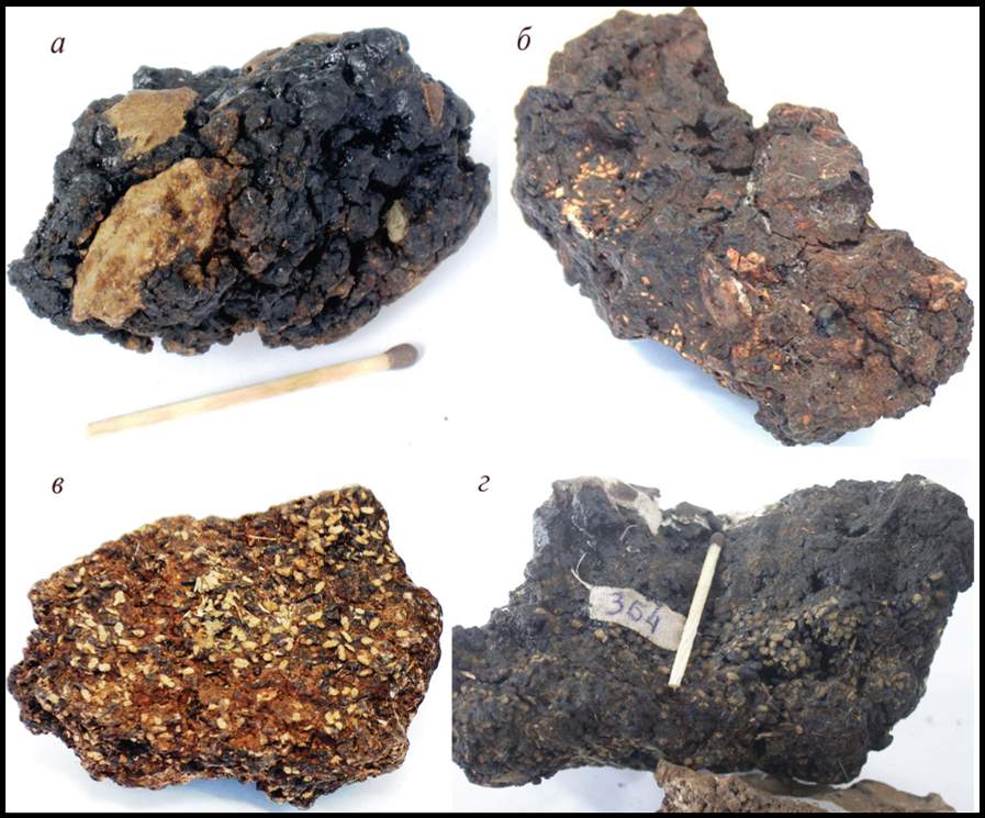

Рис.2. Типы мумие:
а – комковатое первичное с включениями обломков гнейсов;
б – жильное первичное окисленное. Верхняя половина образца сложена сливной текстуры массой черного цвета, нижняя брекчиевидная — остроугольные обломки светло-коричневых гранито-гнейсов на цементе аквабитума. Везде — округлые светло-коричневые оолитоиды гидрооксидов железа;

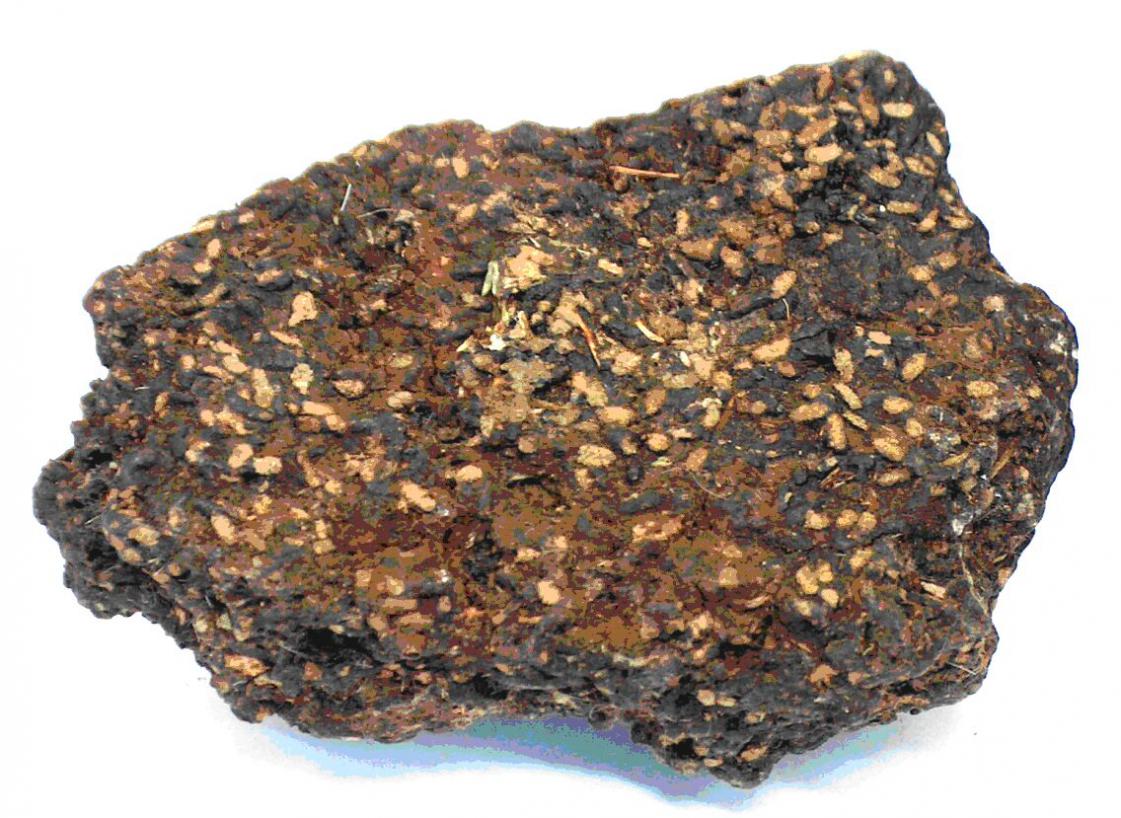

в – плоскокомковатое, горизонтально-слоистое на изломах, вторичное. Жёлтые "рисинки" копролитов мышей-литофагов и органический "мусор": веточки и зеленоватые листья цементируются бурым, чёрным, порой блестящим оолитоидным и аморфным первичным, окисленным мумие;
г – натёчное первичного и вторичного. Переслаивание вторичного (нижний слой — смесь оолитоидных агрегатов мумие и рисовидных экскрементов и шерсти животных-литофагов) и первичного (верхний слой) — смолистые угольно-чёрные массивные агрегаты.

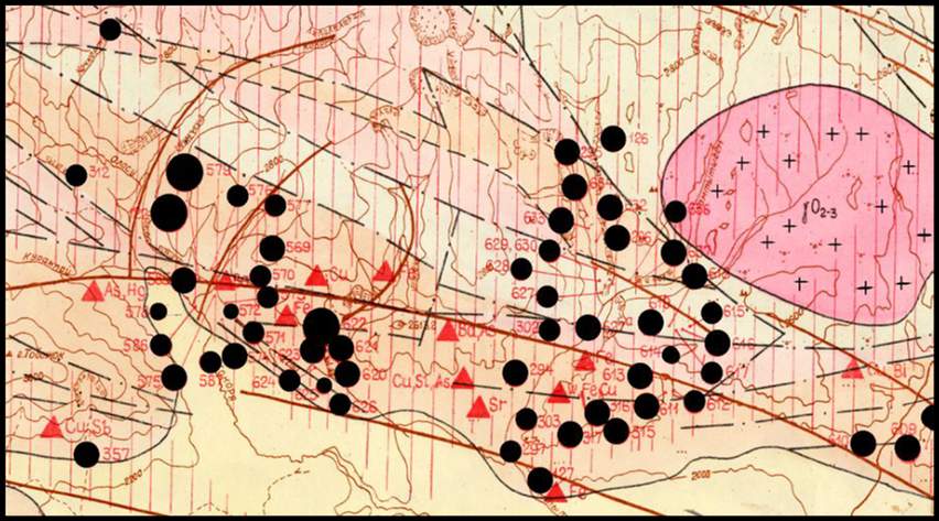

Рис.4. Кокоринская труба дегазации на Горном Алтае. Чёрные кружочки — проявления мумие в масштабе массы; красные треугольники — рудная минерализация; коричневые тонкие линии — рельеф, толстые — разломы.

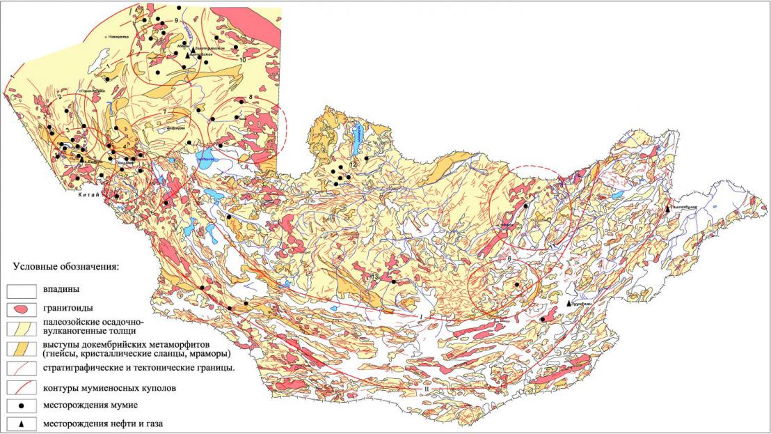

Рис.3. Карта мумиеносности Алтае-Саяно-Хангайского континентального свода (выполнена в масштабе 1:1 000 000, здесь сильно ужалась).
Условные обозначения: 1 – впадины, 2 – гранитоиды, 3 – палеозойские осадочно-вулканогенные толщи, 4 – выступы докембрийских гнейсов, кристаллических сланцев, мраморов, 5 – стратиграфические и тектонические границы, 6 – контуры мумиеносных куполов, месторождения: 7 – мумие, 8 – нефти и газа.
На карте обозначены:
арабскими цифрами — мумиеносные купола: 1 – Альбаганский, 2 – Сарлыкский, 3 - Белухинский ; 4 – Оюмский, 5 – Аршанский, 6 – Ерлэгулинский, 7 – Барлыкский, 8 – Кызыльский, 9 – Западносаянский, 10 – Хамсаринский, 11 – Алтанулгийулинский; мумиеносные участки: 12 – Прихубсугульский, 13 – Баянхонгор;
римскими цифрами — ветви региональных разломов: I – Цагааншивээт-Ононгийская, II – Тургэн-Дэлгэхийнская.

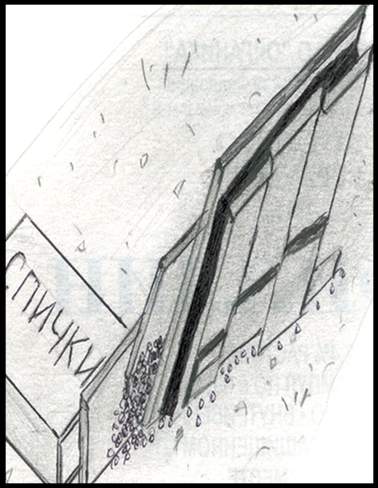

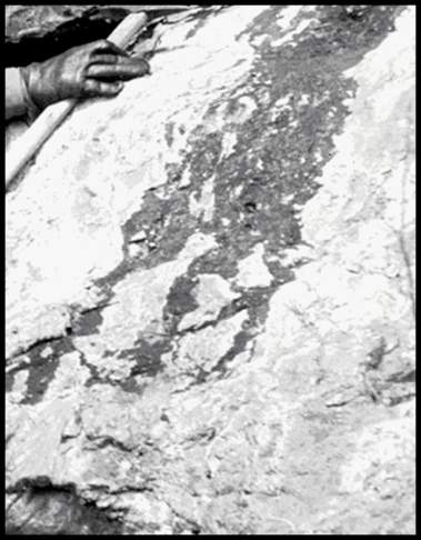

Рис.1. Зарисовка (слева) и фото (справа) залегания проявлений мумиё.

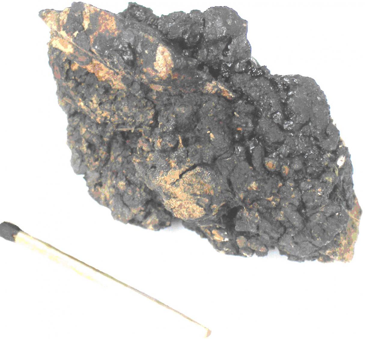

По умолчанию как выглядит мумие, фото
Брекчиевидная, гнейсосодержащая руда первичного окисленного мумие в форме наклонного натёка. Верхний слой — свежая, массивно-сфероидальная (каплевидная) блестящая чёрная масса; нижний слой (более ранний) — усохшая, потускневшая масса.

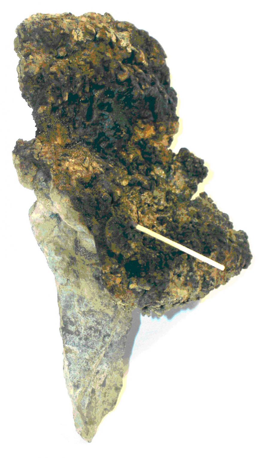

"Пробка" — потёк вторичного мумие, закупоривавший ловушку мумие в известняках. Различимы пятна: зелёные в руде и на породе — малахит; белые на руде — аморфная известь.

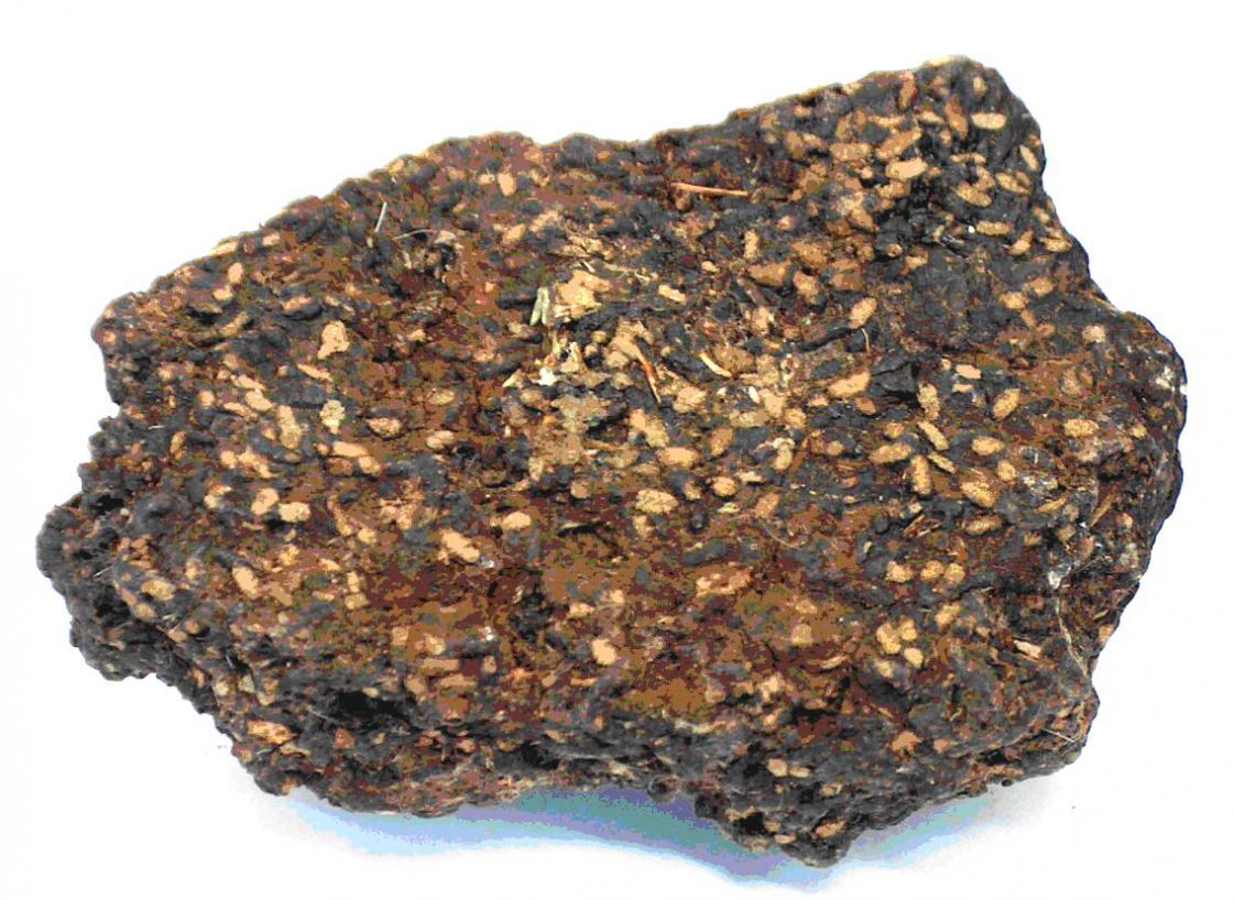

По умолчанию фото мумие
Горизонтально-слоистый, на изломах плоский, комок руды вторичного мумие (увеличение 2) из донной залежи Куюсского месторождения. Жёлтые "рисинки" копролитов мышей-литофагов и органический "мусор" (веточки и зеленоватые листья) цементируются бурым, чёрным, порой блестящим оолитоидным и аморфным первичным окисленным мумие.

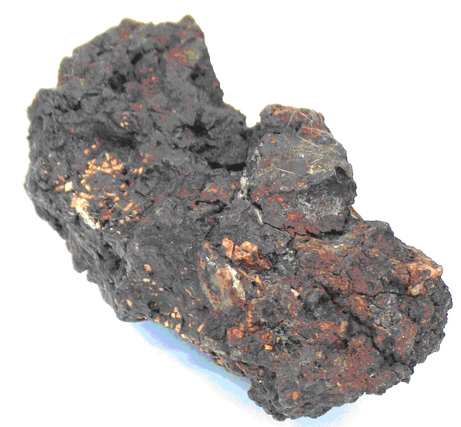

Жильный тип руды первичного окисленного мумие (увеличение 1,5). Верхняя половина образца сложена чёрной рудой сливной, массивной текстуры. Нижняя — брекчиевидная, с остроугольными обломками светло-коричневых гранито-гнейсов. Везде — округлые светло-коричневые оолитоиды гидрооксидов железа.

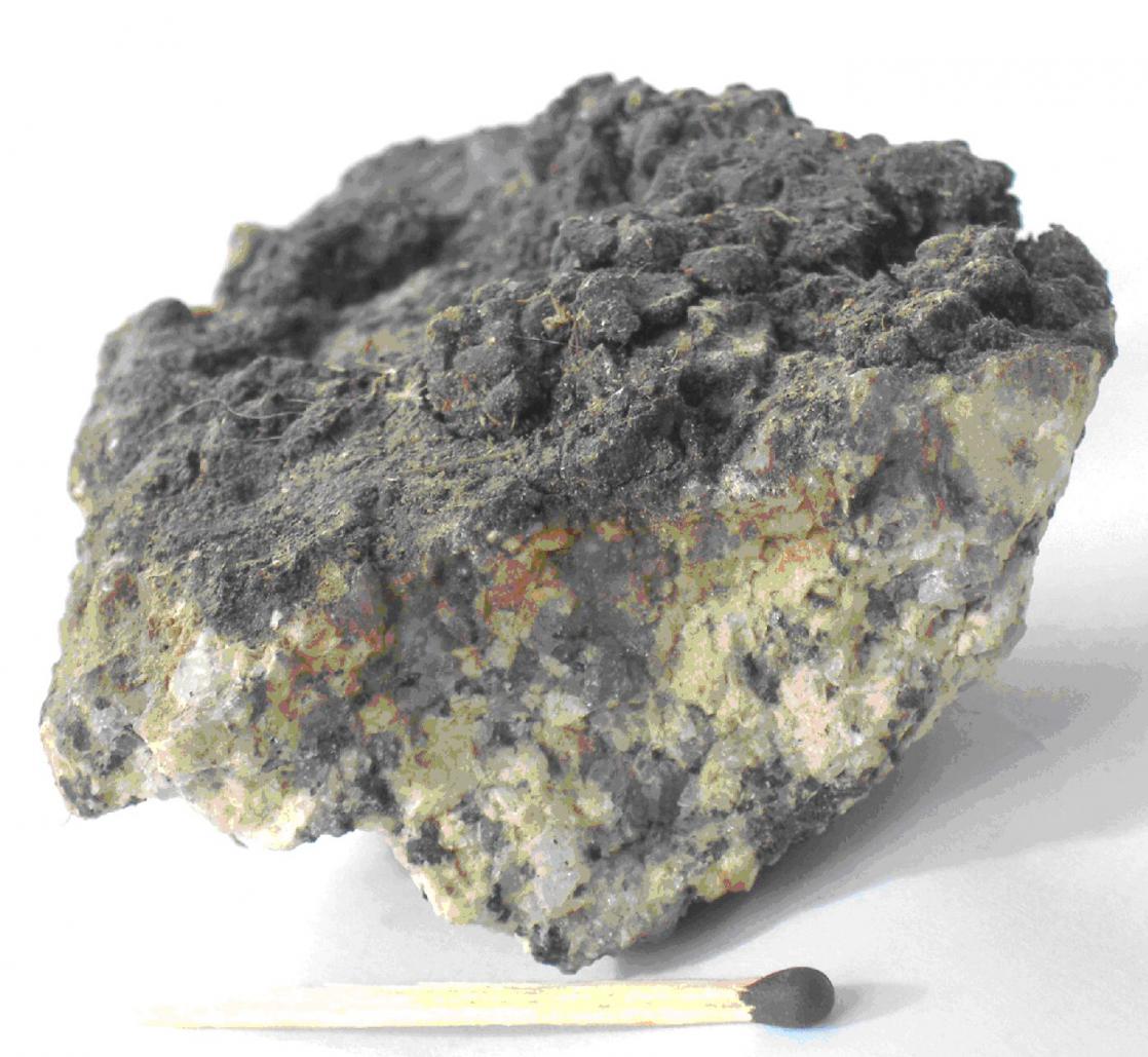

По умолчанию мумие фото
Гранитосодержащая массивная корка первичных сфероидальных руд.

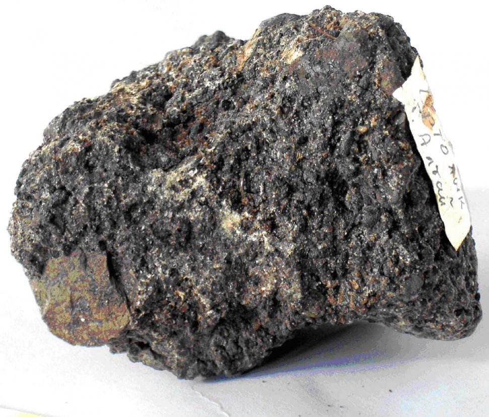

По умолчанию мумиё фото
Руда мумие с песчано-гравийной массивной текстурой (снимок 1:1). Крупнозернистый полимиктовый песок, пропитанный и сцементированный растворами первичного окисленного мумие, с лимонитом.
