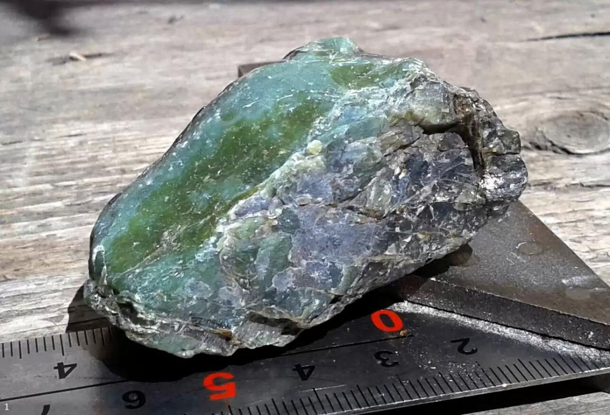

Помогите пожалуйста!
Я не сильно силен в геологии, может кто подскажет, что это за минерал.
По фото в яндексе очень близко похоже на яшму.
Вот это я обнаружил на выступе дороги из-под асфальта.

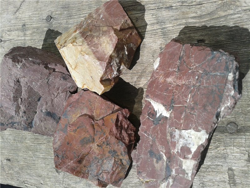

Пробу делал стальной иглой.
Игла рисует как простой карандаш, будто стирается.
Стекло царапает, можно резать.
Кислоты нет, какова реакция - не знаю.
Может быть уксусом, какова должна быть реакция?
Вот еще несколько камней с этого места.

Сообщение от GIVAN Посмотреть сообщение
Если порода карбонатная, то анион СО3, соединясь с катионом водорода кислоты, даёт неустойчивую Н2СО3, которая распадается с выделением газа СО2. Зрительно — поверхность “вскипает”, пузырьки газа выделяются. В зависимости от “степени карбонатности”, возможны изощрения — сперва породу поцарапать и капать кислоту в порошок, подогревать кислоту, пробовать более сильную кислоту и тому подобное. В твоём случае это не требуется. У карбонатной породы твёрдость порядка 4 с половиной, а у тебя, если я правильно понял про кто на ком стоит, она порядка 7, как у SiO2.
Кстати, яшма — это не минерал, в ней может быть несколько минералов намешано.

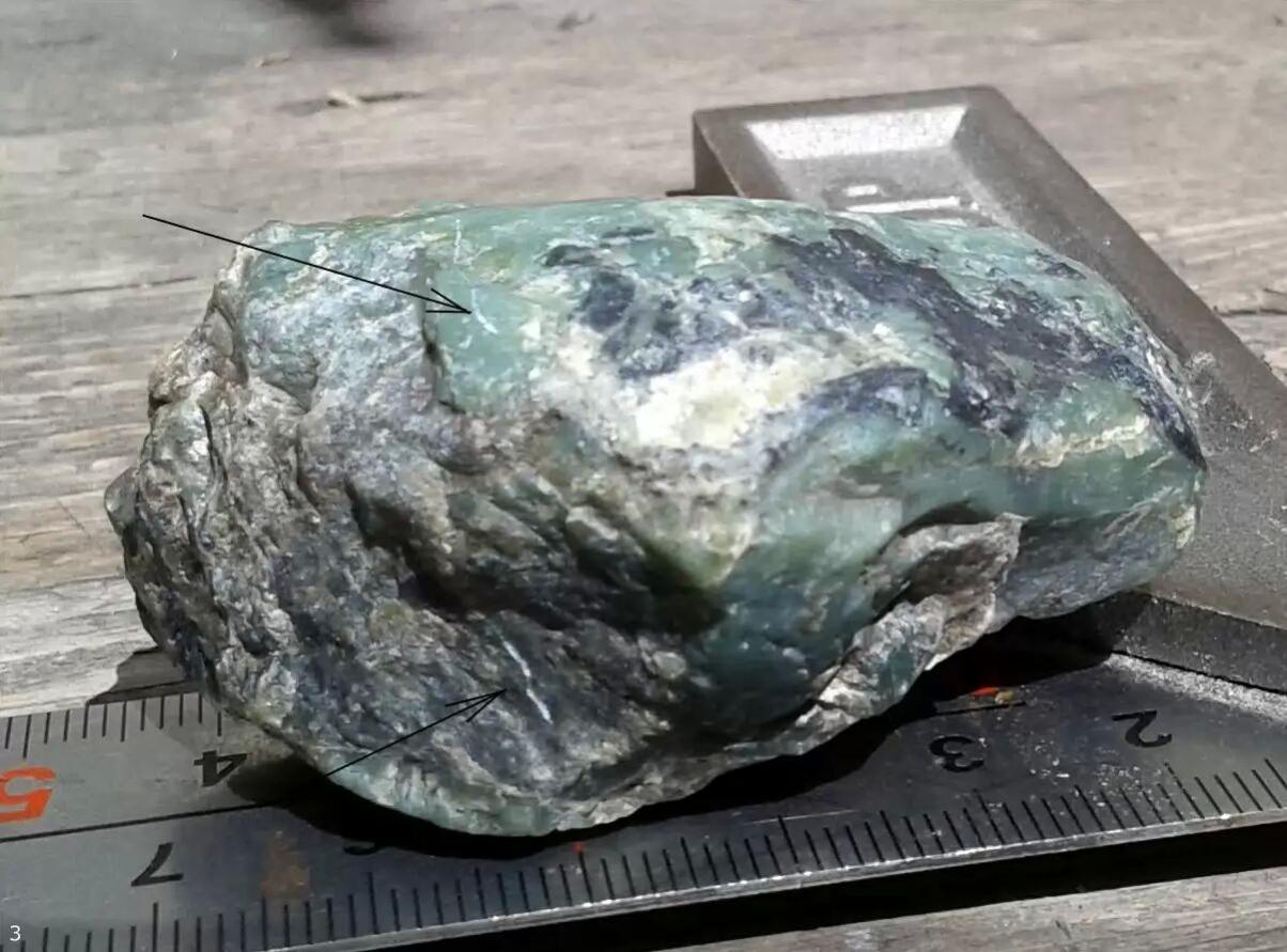

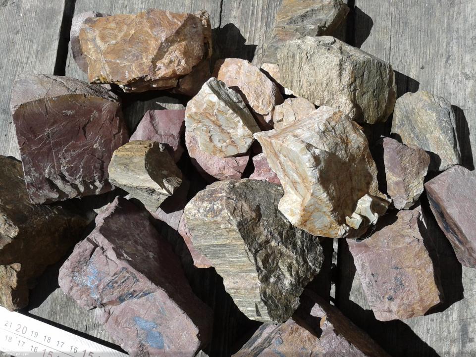

golodny, спасибо за информацию.
А не могли бы вы подсказать, что это за камень.
Камень царапается цыганской иглой.
Название: GIVAN-что Р·Р° камень-3.jpg
Название: GIVAN-что Р·Р° камень-4.jpg

По умолчанию Re: Помогите - это яшма или я ошибаюсь?
К сожалению, я в этом не разбираюсь. Но для разбирающихся — вдруг зайдут — стоит указывать место находки булыжника, уточняя коренной ли он для этих мест. Например: нашёл на дороге в городе Апатиты, что это такое?
Твёрдость от 3 (не царапается ногтем) до 5 (пусть цыгане меня поправят про свою иглу ). Цвет зелёный. Черта белая. Блеск жирный. Можно забить по-английски в базу http://www.mindat.org/advanced_search.php
(Hardness: 3 to 5; Colour: green; Streak: white). И посмотреть 17 страниц выдачи, исключая из списка редкие минералы (низка вероятность встретить) и новые минералы (открыты под микроскопом). И учитывая, что из-за разных условий образования одного минерального вида, приведённое в базе фото не обязательно будет похоже на фото определяемого минерала.

На другом форуме подсказали, что это (возможно) Серпентинин - змеевик.
Нашел на обычной дороге.
GIVAN вне форума   Ответить с цитированием
Старый 30.06.2015, 10:35   #8
Так “обычные дороги” нарыли в разных местах Земли, и место на дороге можно географически привязать (если там золото и брильянты, тогда, конечно, не стоит давать точную привязку ).
СерпентиниТ. Попробуй твёрдость дать точнее. Если нацарапаешь на 5, то серпентинит сомнителен.
Про нижний предел твёрдости я неправильно написал: если у ногтя твёрдость 2 с половиной, а одинаковые твёрдости не царапают друг друга, тогда нижний предел не 3, а 2 с половиной.

Регистрация: 26.06.2015
golodny, место находки - грейдерная дорога в рабочем поселке Москаленки Омской области. В области в принципе нет мест, откуда могли бы привезти такие камушки. Поселок находится на участке Западно-Сибирской железной дороги, по которой скорее всего и везли щебень (отсыпку) с Урала или Северного Казахстана. Одно время на ЖБИ заводе использовали щебень с Макинского карьера (Северный Казахстан), позже его прекратили поставлять из-за повышенной радиоактивности.
Насчет змеевика не знаю. Твердость подсказали определять царапанием стальной иглой и пробой царапанья по стеклу. Данный камушек явно легко царапается, значит твердость не более 4-5. Других способов не знаю.
В этом деле я новичек. Извините, если что не так.
