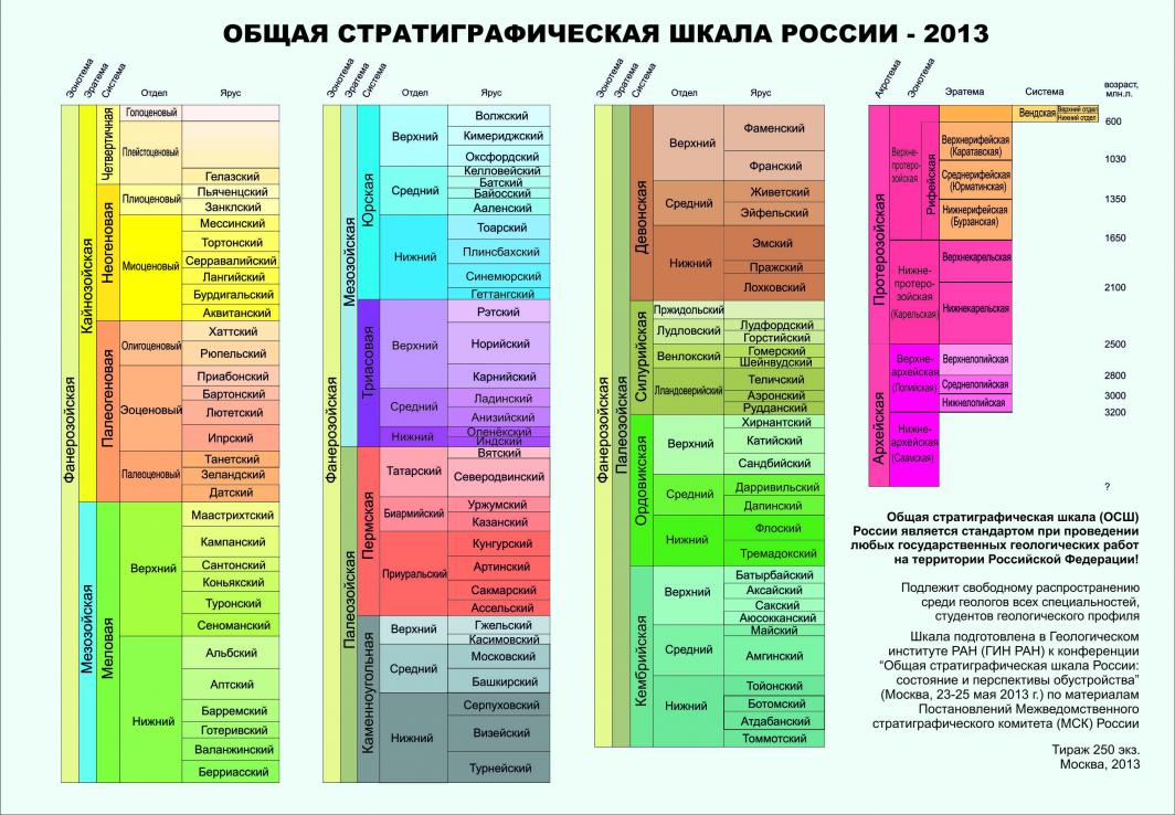

23-25 мая 2013 г. в Москве прошла Всероссийская конференция на тему состояния и перспектив российской стратиграфической шкалы. Тексты и видео докладов выложены здесь.
Обзор истории вопроса стратиграфической шкалы в мире, СССР и России (шкала — это стандарт) дал в своём докладе Александр Иванович Жамойда, председатель Межведомственного стратиграфического комитета России.
Оказывается, в СССР в год принятия Конституции развитого социализма (1977) появился и Стратиграфический кодекс.
Общая стратиграфическая шкала России 2013, подготовленная Геологическим институтом Академии наук, — во вложении. Странно, что у составителей не хватило энтузиазма возраст приписать для каждого яруса, дармоеды.
Название: стратиграфическая шкала.jpg
Старый 11.06.2013, 11:57   #2
По умолчанию Re: Cтратиграфическая шкала
Ни возраст не написали, ни горизонты ... (Тут только посмеяться можно — плакать бестолку).
Горизонты где? Или горизонты уже не входят в стратиграфию?
Ни в тексте, ни в шкале. Вот это и правда труд — нужно сопоставить, систематизировать, а потом публиковать.
Или это научно-популярная шкала?
Видать уже так заплагиатились, что про горизонты и не вспомнили.
_____
admin: возраст и горизонты есть здесь.

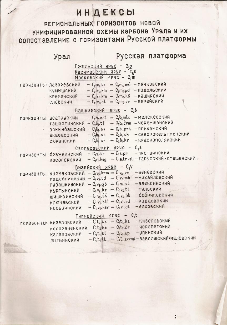

Старый 11.06.2013, 12:10   #3
У меня стол завален вот такими бумажками, а очень бы хотелось посмотреть на систематизированный труд
(но я его делать не буду ).

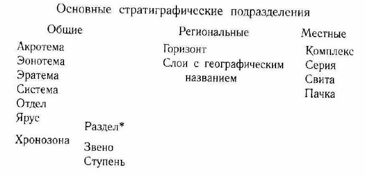

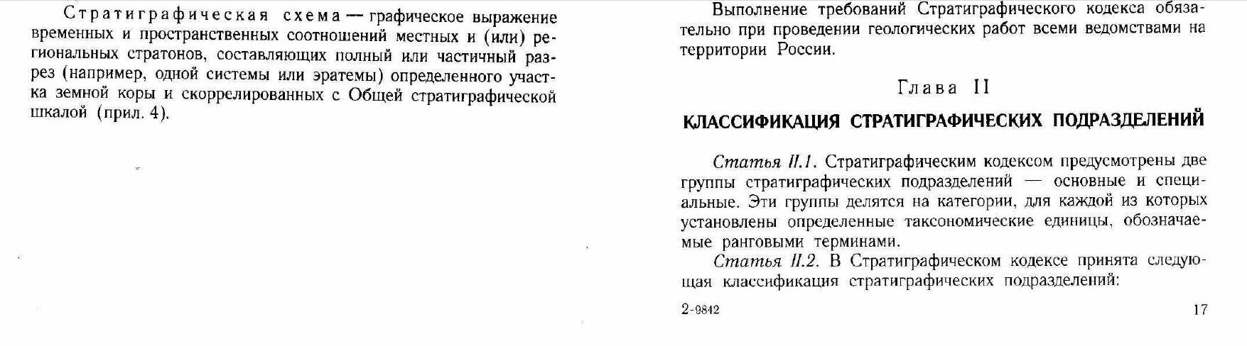

По умолчанию Стратиграфический кодекс России
В общей стратиграфической шкале горизонтов не выделяют, там самое мелкое подразделение — хренозона (для неогена или четвертички можно ещё мельче — звено и ступень). А стол у тебя завален региональными горизонтами и местными пачками.
Читай кодекс, пока не посадили.
Статья I.2: “Выполнение требований Стратиграфического кодекса обязательно при проведении геологических работ всеми ведомствами на территории России”.

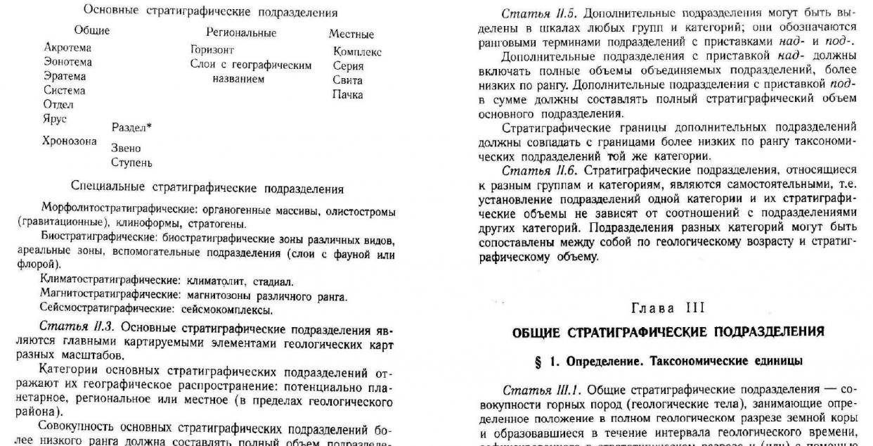

Старый 11.06.2013, 15:20   #7
По умолчанию Re: Стратиграфический кодекс России
Согласно кодексу стратиграфические подразделения бывают основные и специальные.
Основные делятся на общие, региональные и местные.
Специальные бывают:
морфолитостратиграфически е — органогенные массивы, олистостромы (гравитационные), клиноформы, стратогены;
биостратиграфические — биостратиграфические зоны различных видов, ареальные зоны, вспомогательные подразделения (слои с фауной или флорой);
климатостратиграфические — климатолит, стадиал;
магнитостратиграфические — магнитозоны различного ранга;
сейсмостратиграфические — сейсмокомплексы.

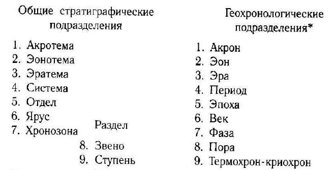

По умолчанию стратиграфическая шкала и геохронологическая шкала
А ещё в кодексе стратиграфическая шкала соотносится с геохронологической (статья III.3):
1. Акротема — Акрон
7. Хронозона — Фаза
8. Звено — Пора
9. Ступень — Термохрон-криохрон.
