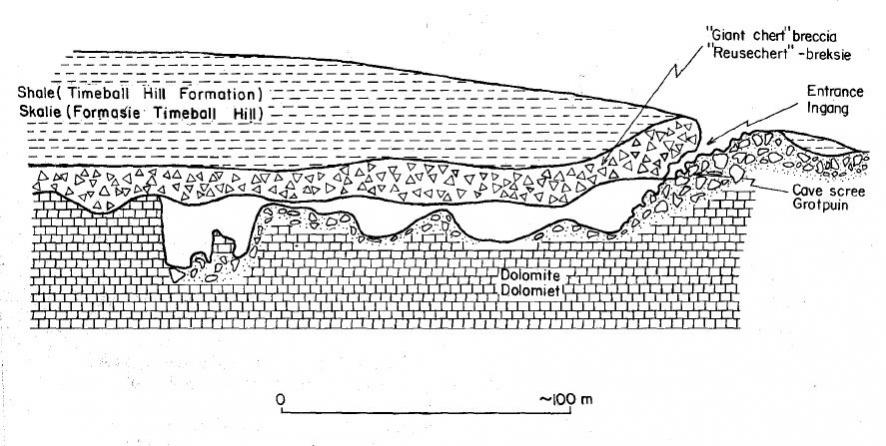

Пещера Мбобо Мкулу (Mbobo Mkulu) – по-русски “Большая дыра”, Восточный Трансвааль (Eastern Transvaal), ЮАР. С 1995 году Восточный Трансвааль стал называться провинцией Мпумаланга, что на языках зулу и свази означает "место, где восходит солнце".

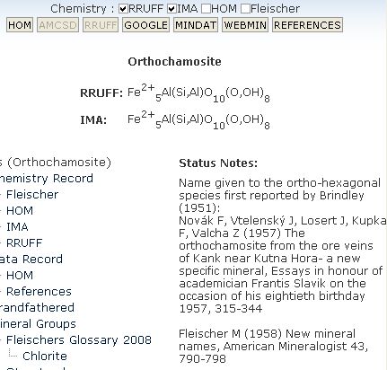

По умолчанию Ортошамозит (Orthochamosite)
В разделе IMA на проекте RRUFF приведена формула минерала ортошамозит (Orthochamosite)
Fe2+5Al(Si,Al)O10(O,OH)8.
Судя по самой свежей статье в ссылках — Fleischer M. (1958) New mineral names — формула должна быть
Fe2+4MgAl(Si3Al)O10(OH)8.
На RRUFF ляп, втихаря идёт ревизия наследия Эрнеста Никеля или я что-то недопонимаю?
При этом список минералов от 2009 года вообще не содержит ортошамозит.

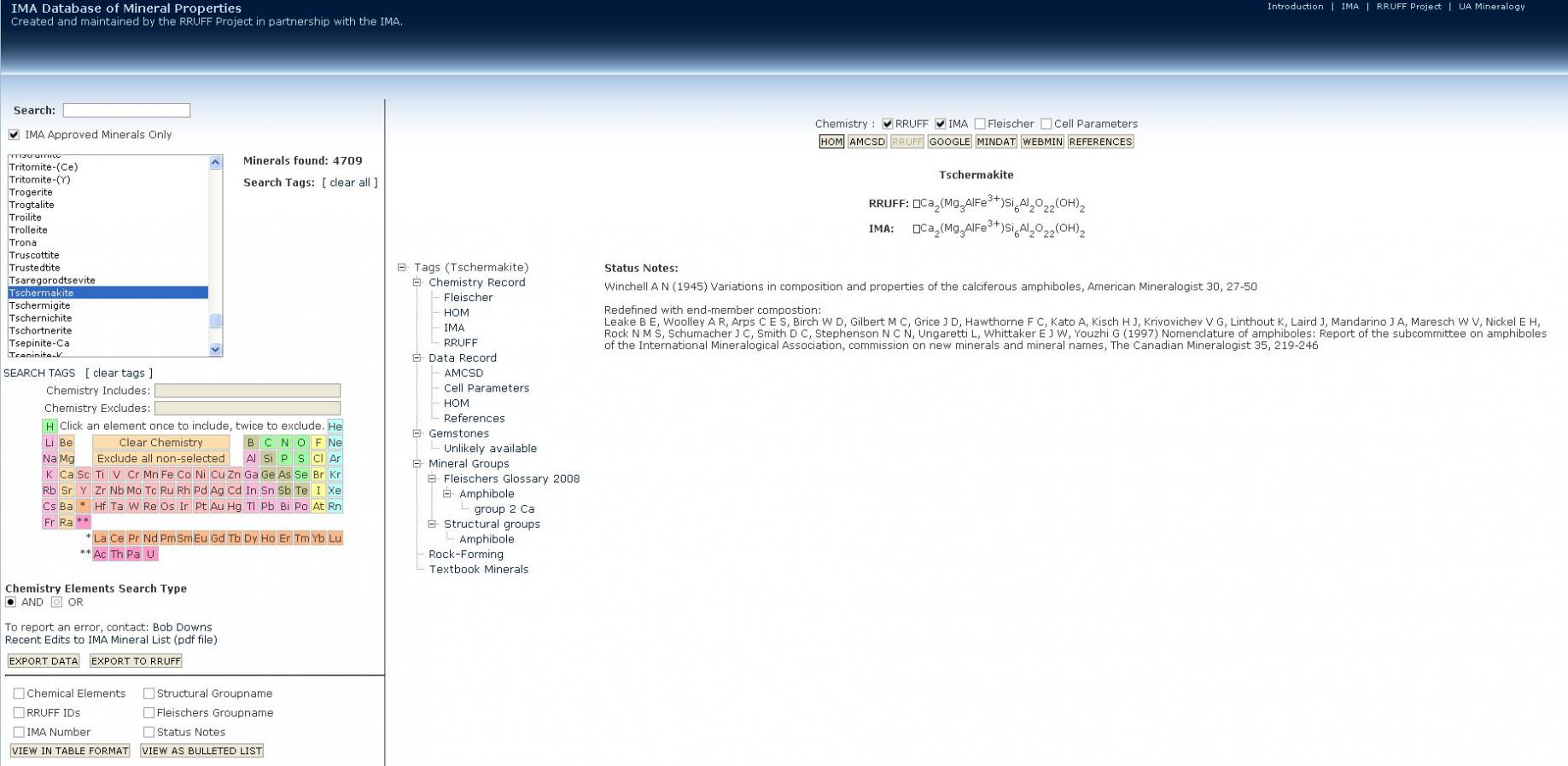

По умолчанию Re: Ошибка IMA?
Вообще, на примере IMA можно наблюдать диалектический материализм Маркса и Энгельса в действии.
1-й закон диалектики: переход количественных изменений в качественные — накопление данных, получаемых с помощью всё более точных приборов (мелкоскопов и анализаторов), даёт скачок в понимании строения минералов.
2-й закон диалектики: единство и борьба противоположностей — подковёрная борьба кланов в IMA.
3-й закон диалектики: отрицание отрицания — на примере минерала чермакит: в 2012 году минерал снова стал безжелезистым, как и в 1945 году, когда его открыли.
Кстати, на проекте RRUFF либо не успевают вносить изменения в базу IMA, либо не считают нужным торопиться, зная, что скоро маятник качнётся в другую сторону.
