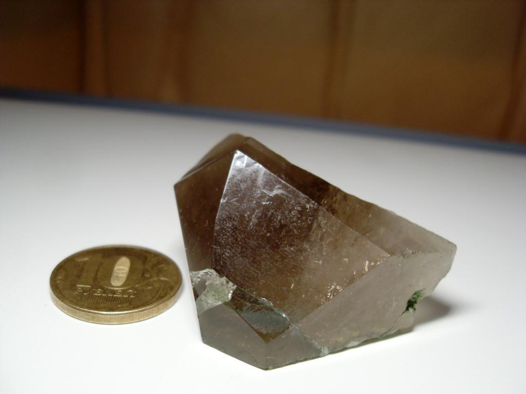

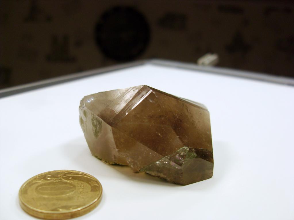

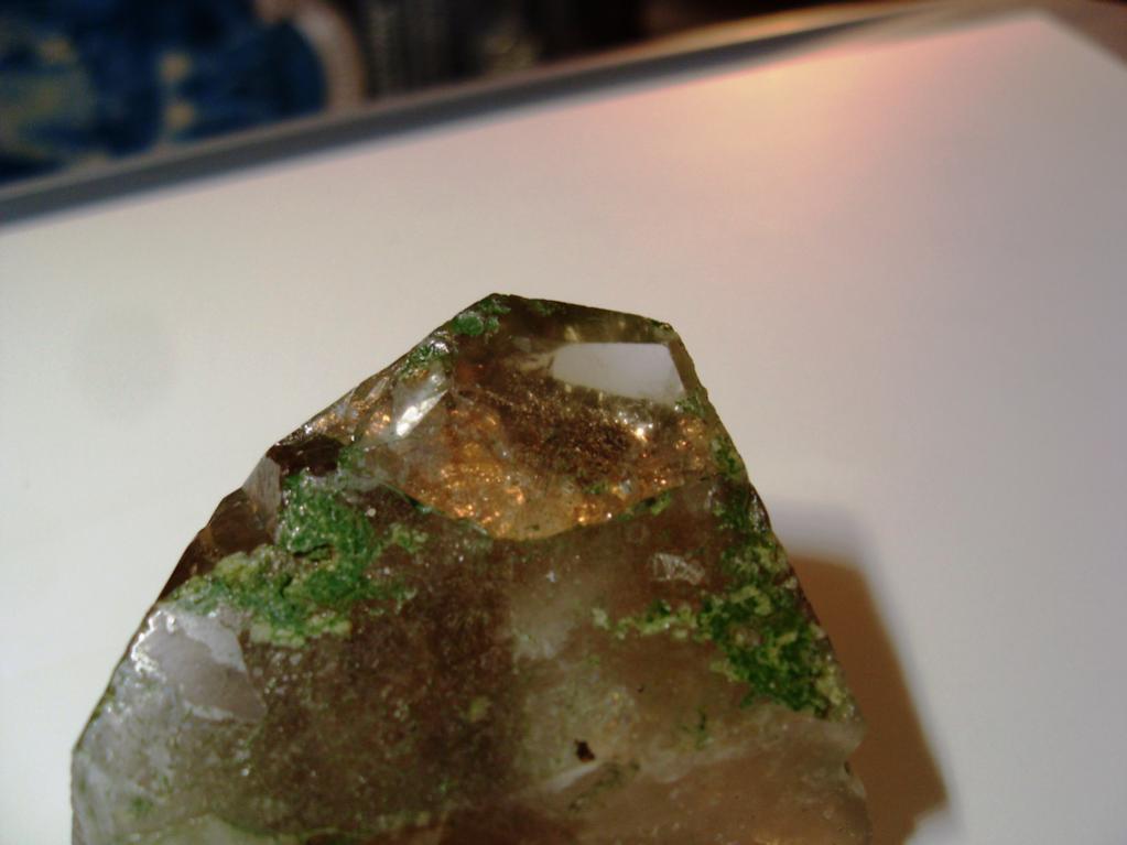

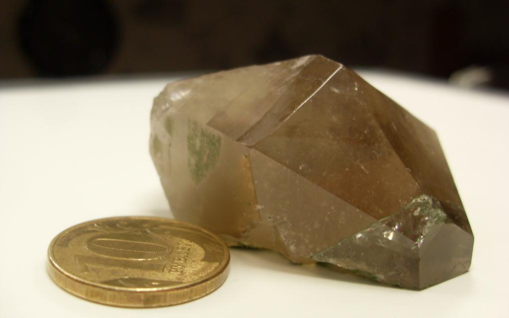

Камни 1980-х годов. Должно быть с Урала.
Что за прирост у первого в структуре с более прозрачным минералом?
Первый пытался поцарапать вольфрамовой пластиной, не получилось.

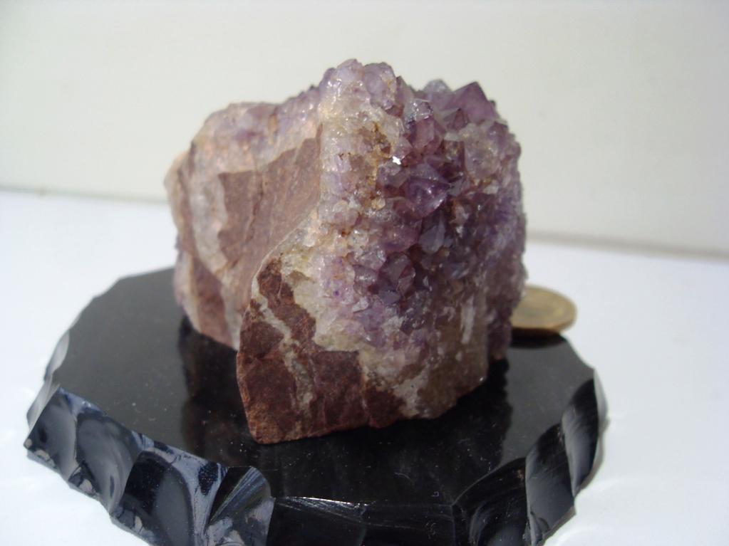

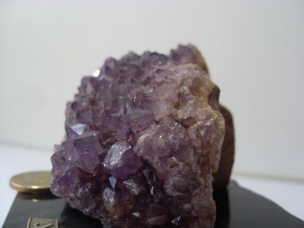

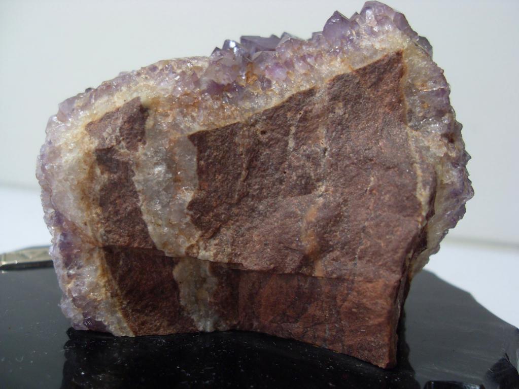

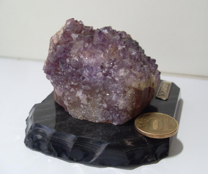

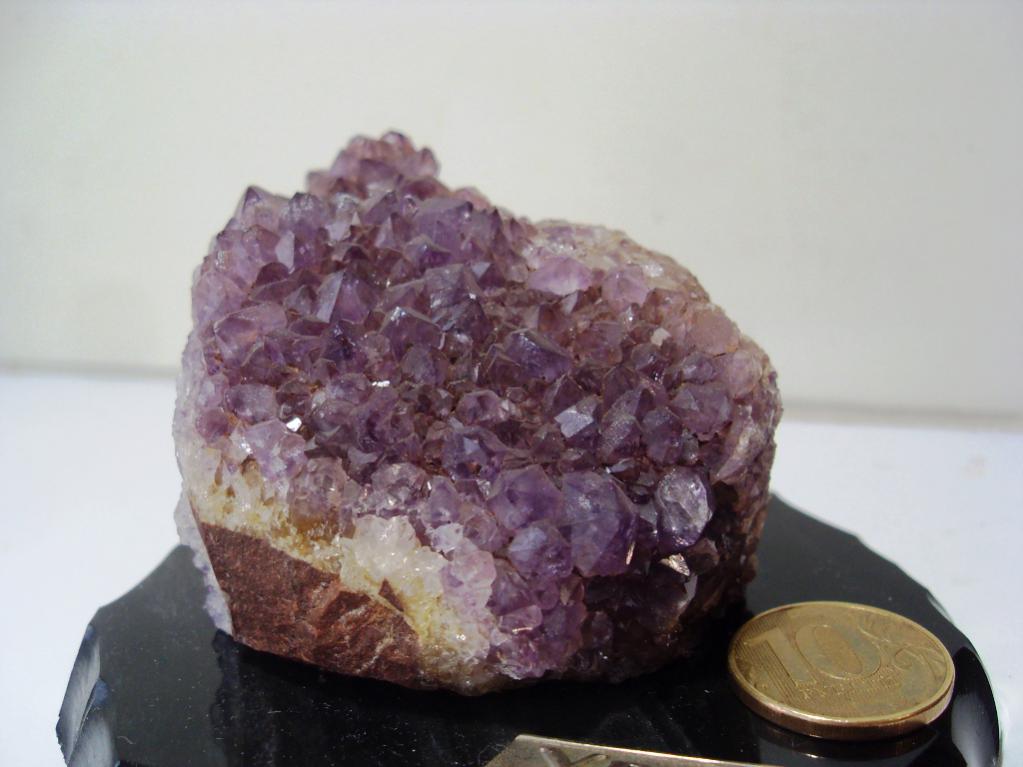

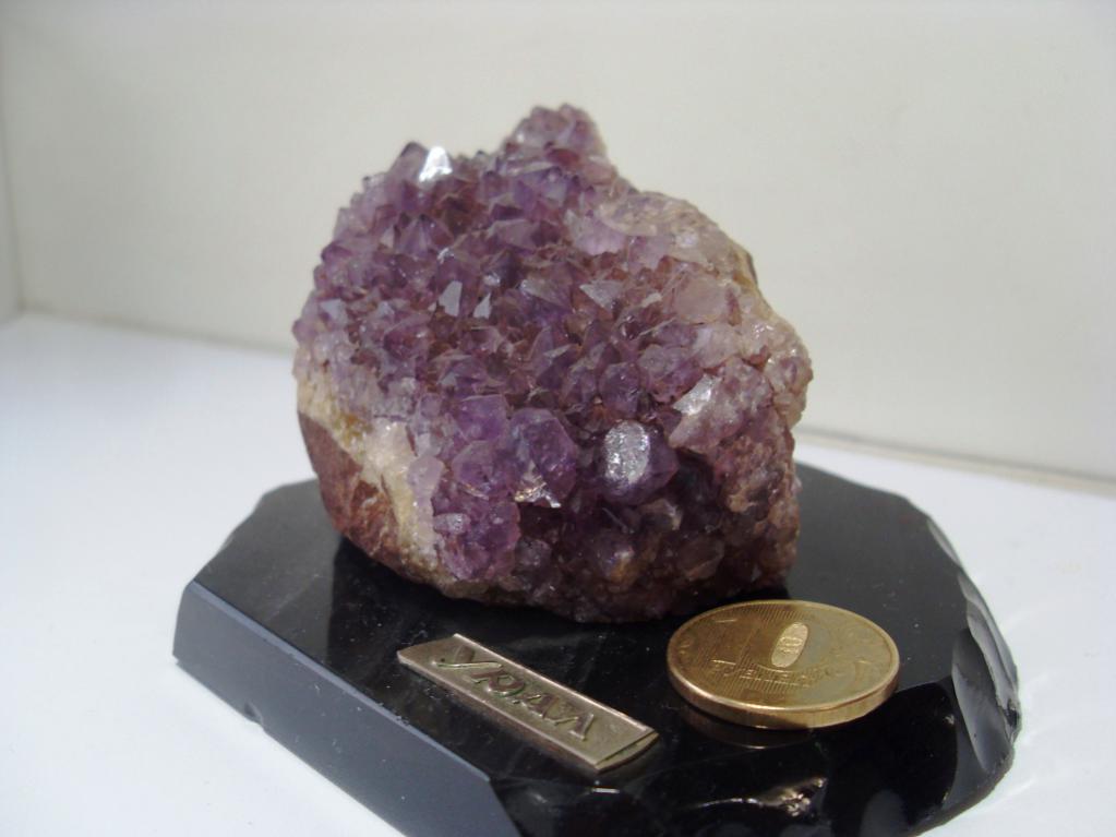

Второй похож на аметист, что за порода камня? Из чего сделана основа?

Сообщение от stroi Посмотреть сообщение
А в пластине углерод есть? Какая у неё твёрдость по Моосу?
Если кристалл не искусственный, то таких твёрдых минералов всего десятка четыре наберётся из 4883, утверждённых IMA. Прозрачность, цвет, цвет в порошке, блеск, Урал ещё больше сузят выбор. Ещё б понять, какая у него сингония — может вообще один вариант останется.
В этой базе можно задать твёрдость (Hardness: от 7,5) и картинки минералов посмотреть.
похож на аметист
Да, такие сростки кристаллов сейчас в магазине продают: аметист-1, аметист-2, аметист-3, аметист-4, аметист-5. Только они не с Урала, как в 1980-х, а с Уругвая. Потому что в декабре 1973 года Коммунистическая партия Уругвая ушла в подполье.
Есть минералы (в данном случае минерал кварц), есть горные породы. А что такое порода камня?
Основа — в смысле подставка?
Судя по раковистому излому, похоже на вулканическое стекло, я такой обсидиан видел в Музей землеведения МГУ.
Не очень понял, как в такой лаве полосчатость образуется.
