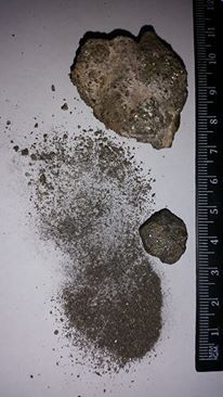

Добрый день!
Бурили скважину в Калужской обл., рядом с г. Таруса, во время бурения оборвало (срезало) направление, во внутрь трубы направления набился грунт с вот такими камнями. Камень не магнитится, крошится руками, имеет блестящие вкрапления латунного цвета, без резкого запаха. В руке держишь - тяжелый как металл и теплоемкость такая же как у металла.
Что это?

Карябает стекло, толчёный - имеет слабый запах серы. Скорее всего, это пирит какой-нибудь.

Что тебе расскажет анализ? Пирит, он очень распространённый минерал. Кроме Fe и S в нём найдётся пол таблицы Менделеева. И стоит такой анализ дорого, а простейшие исследования можешь провести сам. Немного азотки, немного солянки. Налей в пиалушку солянки и положи немного пирита. Реакции никакой, а вот с азоткой начнётся слабая реакция, а при нагревании реакция будет бурная. Опыт нужно проводить под вытяжкой или на улице. Если есть желание потратить денежки, напиши в личку, дам московский адрес для проведения анализа.
