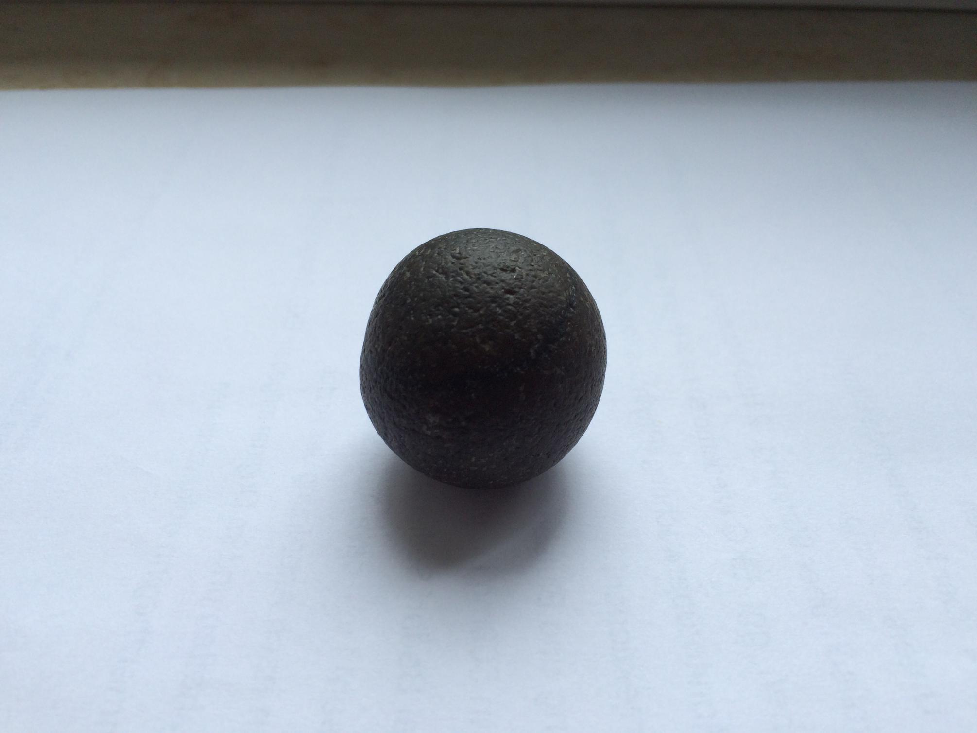

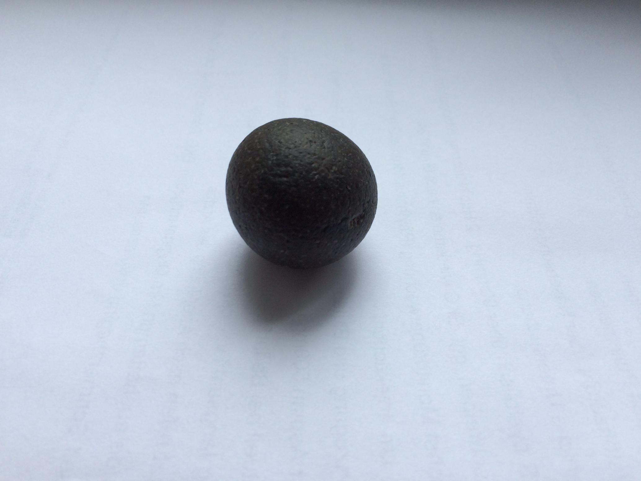

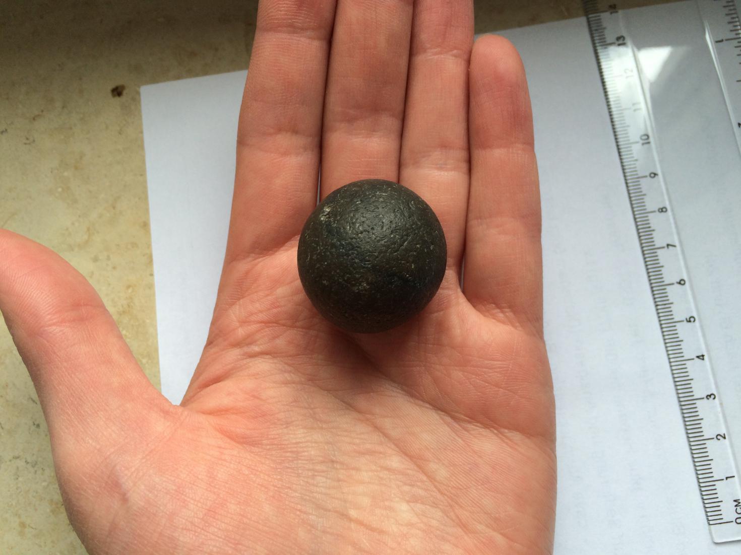

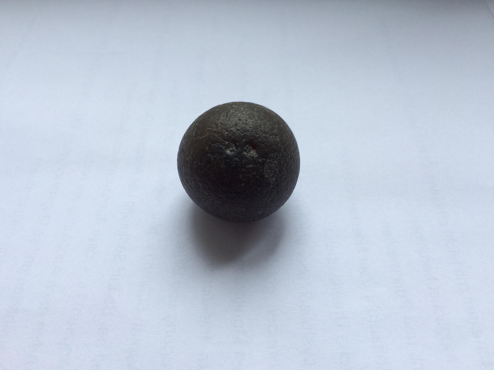

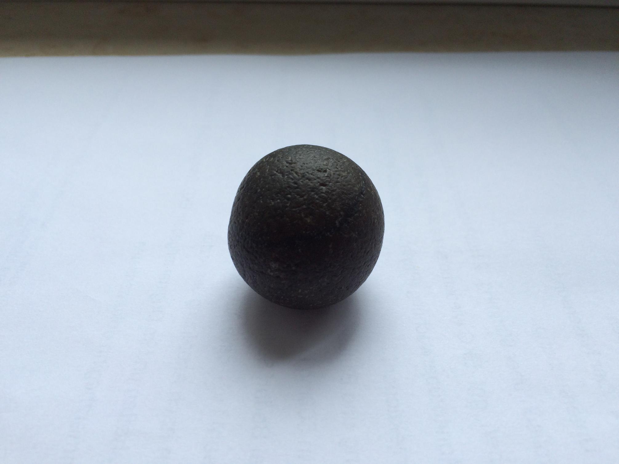

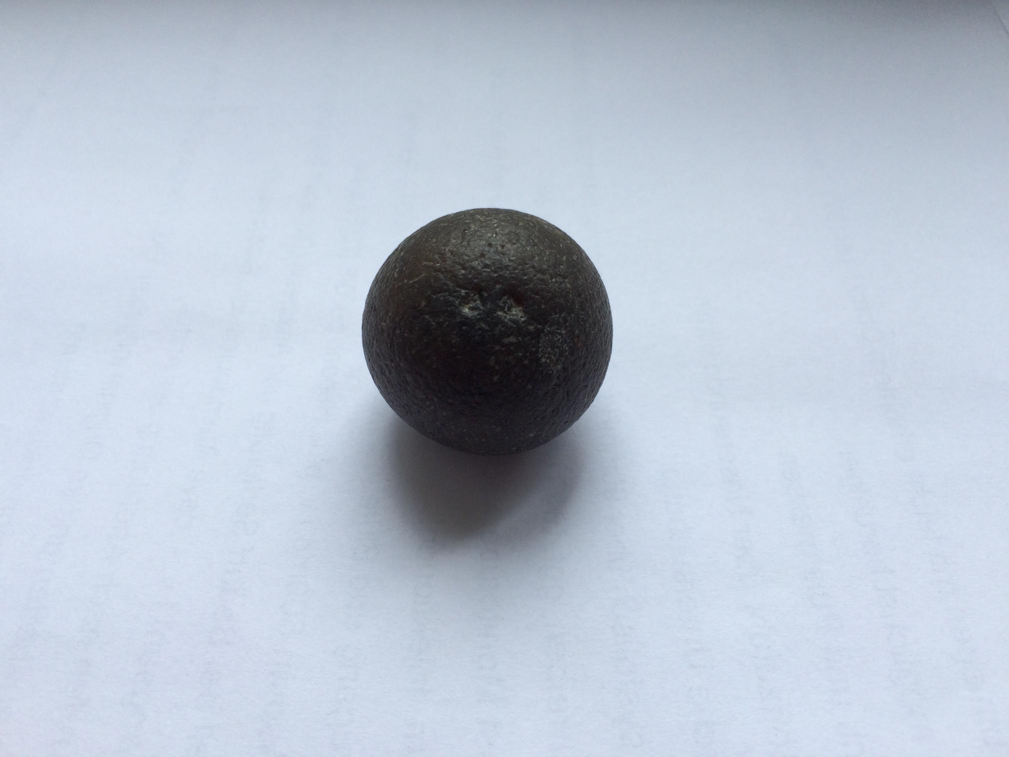

Помогите, пожалуйста, определить.
Спасибо.

Если эта штука природная, то такими шаровидными бывают конкреции. Состав у них может быть разный. Например, фосфоритовая конкреция. Пошарь в интернете.

Я её нашел еще ребенком, лет 25 тому назад; помню, что пытался её расколоть молотком - не получалось, так что скорее всего эта штука из железа.
На другом форуме предположили, что это снаряд от небольшенькой пищали, но я в интернете такую штуку не нашёл.

Только что определил, что он не магнитится - наверное, олово или свинец.

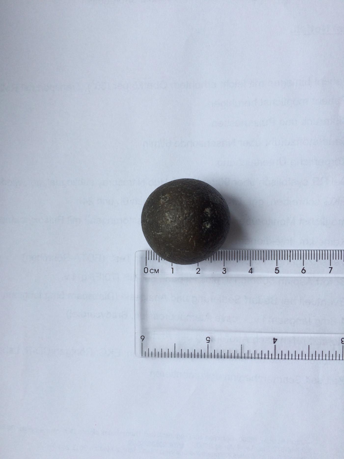

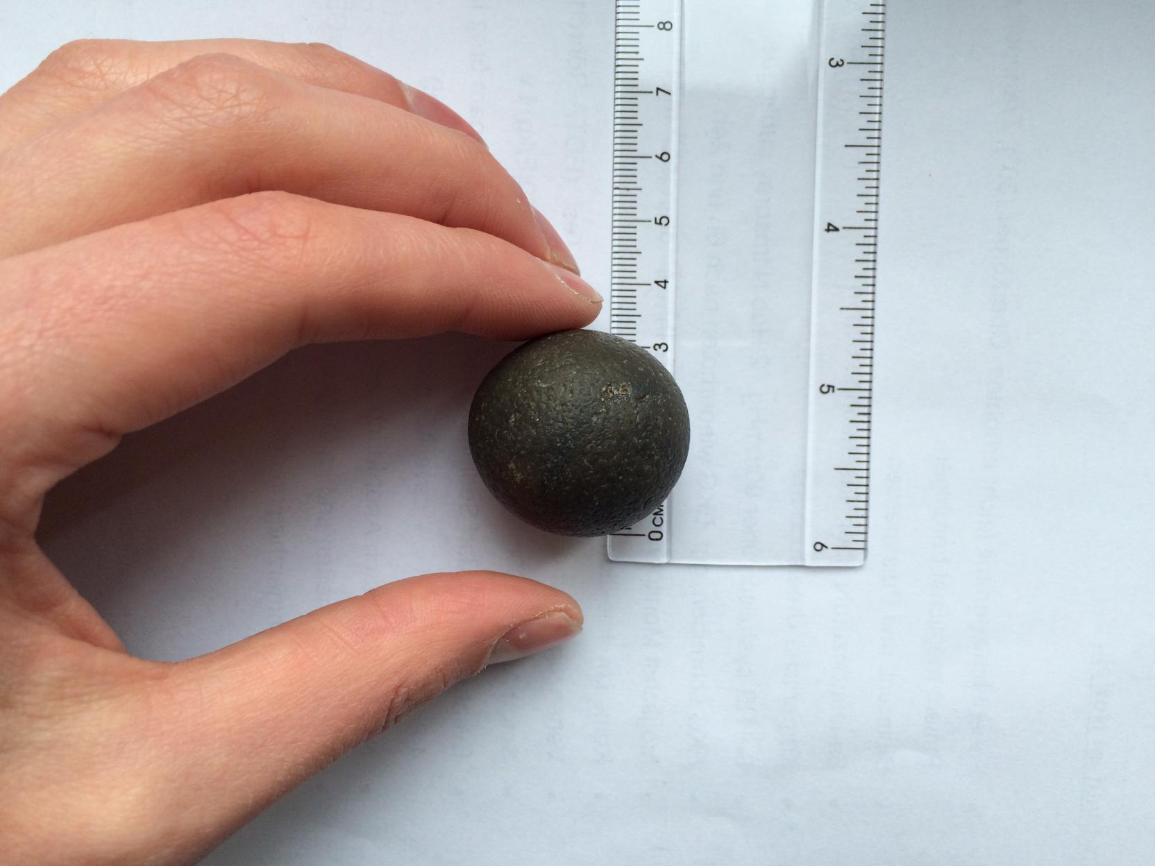

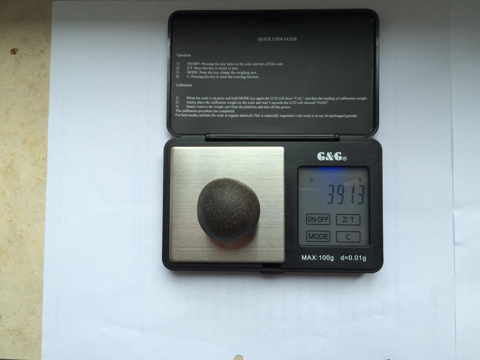

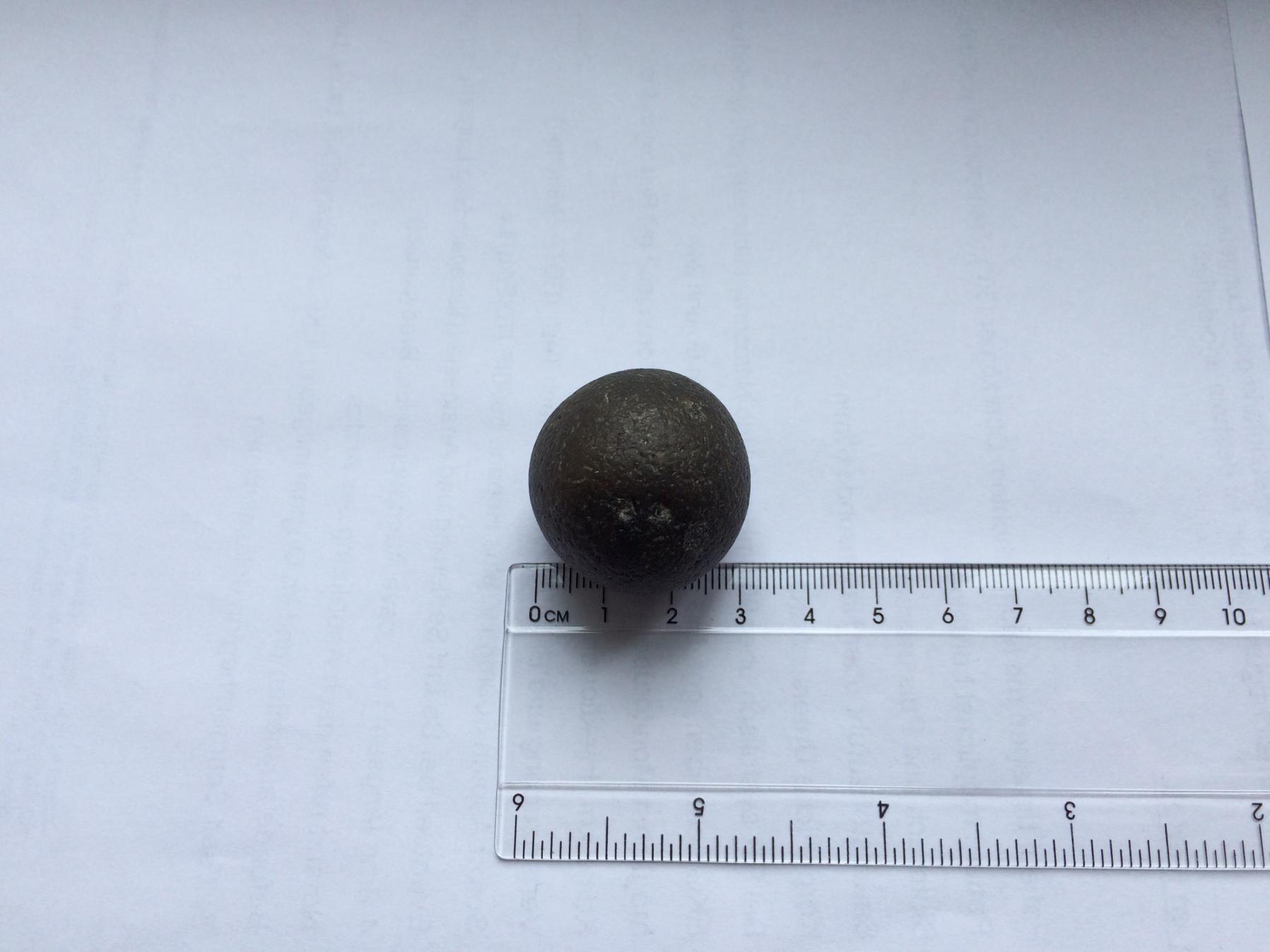

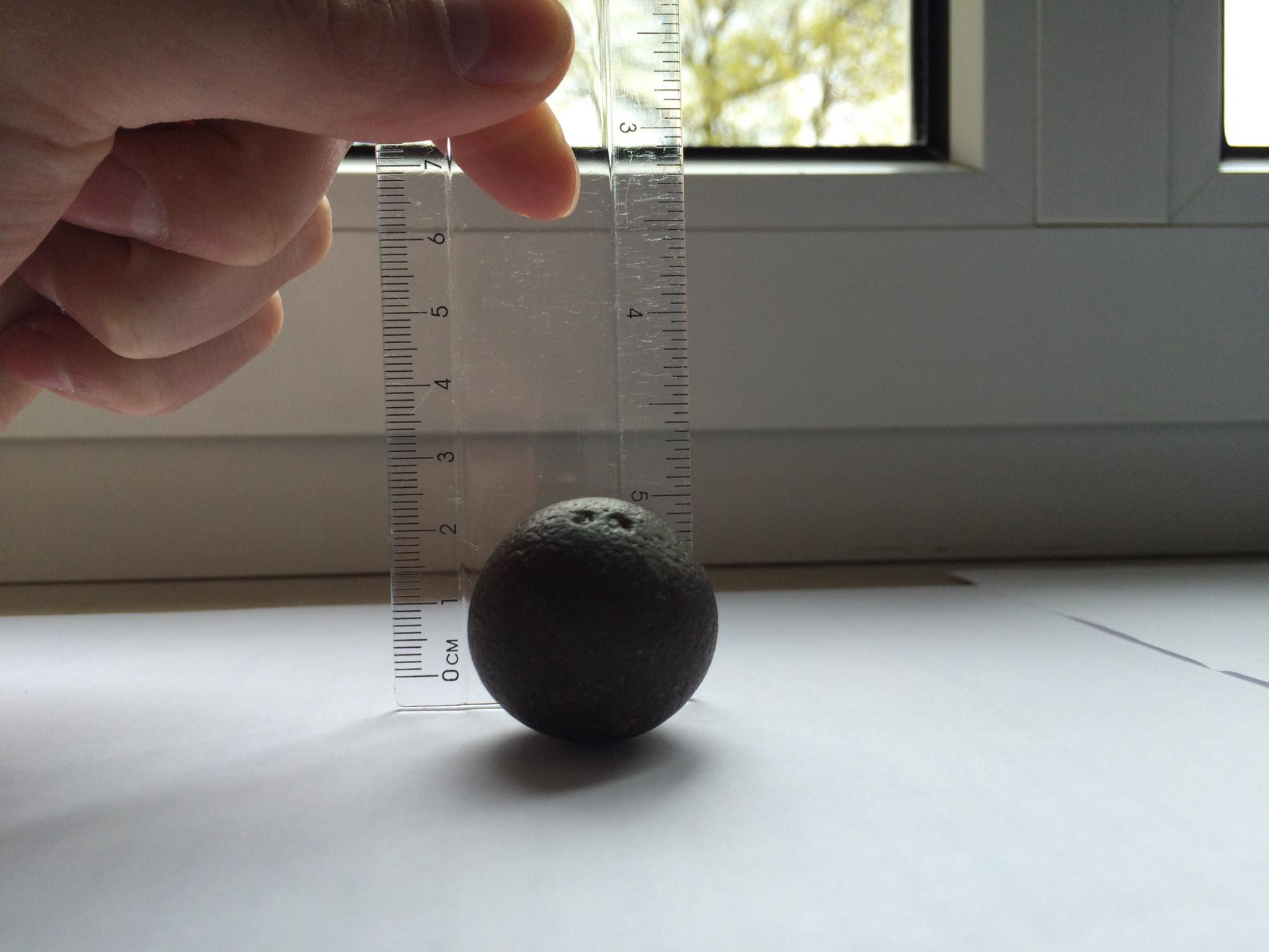

Из тех данных, которые ты привёл на картинках, можно посчитать плотность этой штуки.
Масса = 39,13 г
Объём шара = 4 x 3,14 x 1,5 см x 1,5 см x 1,5 см / 3 = 14,13 куб.см
(где 1,5 см = радиус шара)
Плотность = масса / объём = 2,77 г/куб.см
У железа (стали) плотность ~ 7,8 г/куб.см
У олова плотность ~ 7,3 г/куб.см
У свинца плотность ~ 11,3 г/куб.см
Следовательно, железо, олово и свинец отпадают.
У фосфорита плотность ~ 2,8 г/куб.см

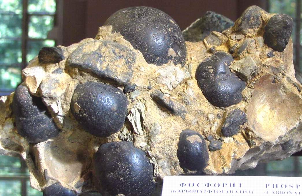

Вот практически прям с того места.
Фосфорит (карбонат-фторапатит). Конкреции в песчанике. Хмельницкая обл.(№20914, Палей, 1926).
