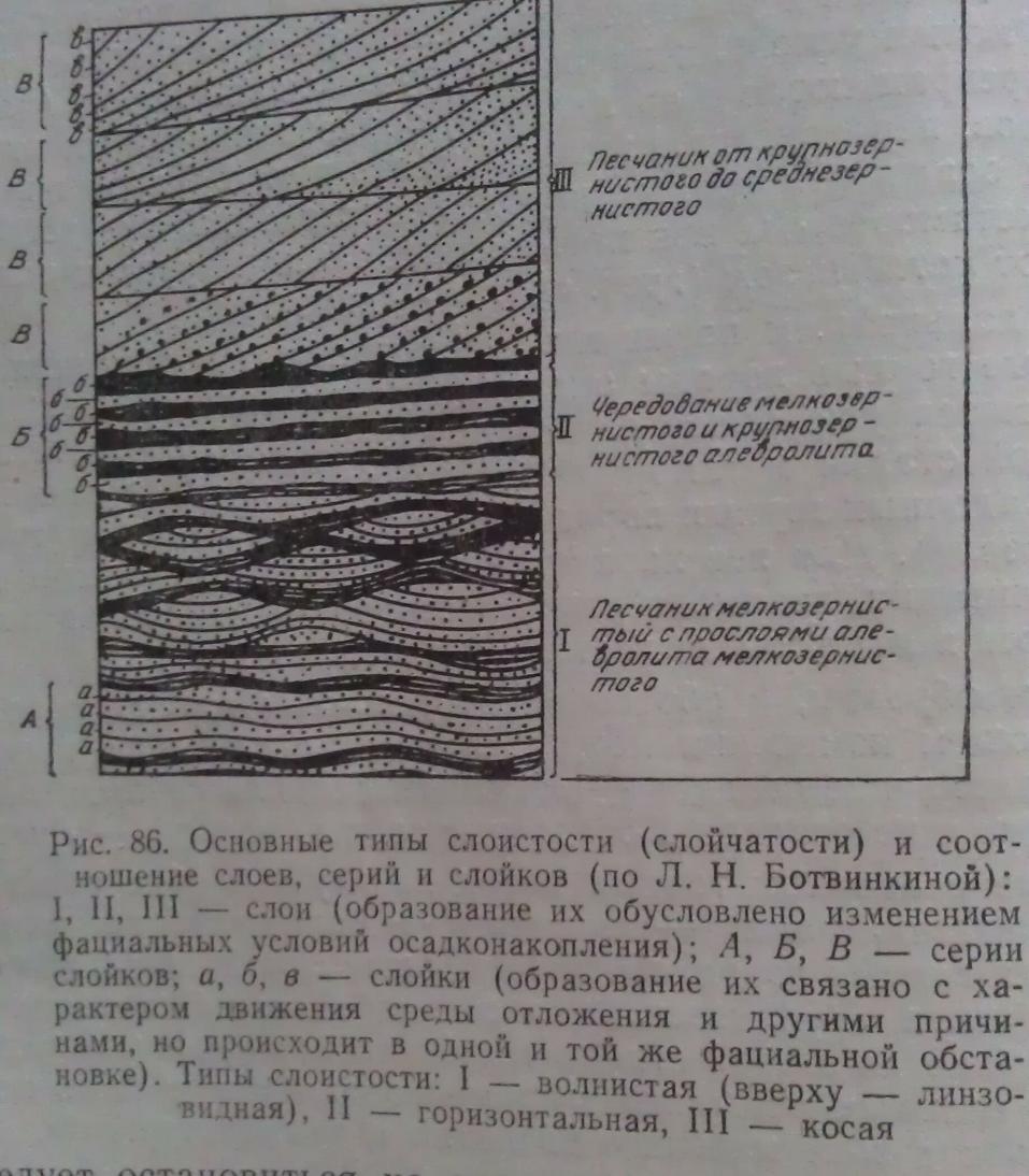

Вроде, термин слоёк прописала Любовь Николаевна Ботвинкина в контексте пород, образование которых связано с осадконакоплением (осадочных и вулканогенно-осадочных). У неё слой состоит из серий миллиметровых слойков.
"Ботвинкина Любовь Николаевна (1912-1989) — доктор геолого-минералогических наук. После окончания в 1939 МГРИ работала в Наркомате угольной промышленности, затем поступила в аспирантуру ГИН АН СССР, где и проработала до выхода на пенсию" (цитируется отсюда)
Соотношение слоёв, серий и слойков по Ботвинкиной см. во вложении. Текст и картинка взяты из книги А.Ф. Якушовой “Геология с элементами геоморфологии”, 1978 (со страницы 236).
“Элементом собственно слоистости (как текстуры толщи) является слой (наслой). Толщина слоя может быть различной. Собственно слоистость обусловлена региональными причинами, действующими на широкой территории (результат изменения условий накопления осадков).
Слойчастость отражает внутреннюю текстуру слоёв. Текстурной единицей слойчатости является слоёк, толщина которого измеряется миллиметрами или долями миллиметра, как исключение — нескольким сантиметрами. Группа сходных слойков образует серию.
Слойчатость определяется в значительной степени подвижностью среды осаждения. Слоистые текстуры осадочных пород разнообразны, но всё морфологическое разнообразие их сводится к трём основным типам: горизонтальный, косой и волнистый.
… Изучение форм слойков позволяет делать выводы о динамике среды осадконакопления. Горизонтальная слойчатость образуется в морских и озёрных водоёмах — там, где в придонных частях их не наблюдается волнений. Косая слойчатость характерна для однонаправленных течений, волнистая — для поступательно-возвратных движений среды осаждения. Разновидностью волнистой является линзовидная слойчатость.
Кроме указанных типов слойчатости наблюдается переходные…
Помимо слоистости осадочных пород важно также строение поверхности наслоения. Часто наблюдаются знаки ряби — ряды валиков, образующиеся при воздействии волнений воды и воздушных струй на поверхность назатвердевших, чаще всего песчаных осадков. Различают три основных типа знаков ряби: 1) рябь волнений, образующаяся в пределах материковой отмели; 2) рябь течений; 3) эоловая рябь. Они отличаются друг от друга формой и размерами. В таком виде они встречаются и в ископаемом состоянии. На поверхности наслоения нередко встречаются также ходы червей и следы различных животных”.
