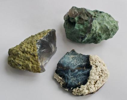

Старый 08.02.2013, 11:54   #9
По умолчанию Re: Препарирование Агата. Как избавиться от коросты на поверхности?
К настоящему моменту мои агаты (на фото два верхних камня) выглядят следующим образом. Сильных изменений от лимонной кислоты последние дни после очередной смены раствора не произошло. Хотя 2-3 недели в ней, конечно, сделали своё дело. Тем не менее налёт остаётся. Не агаты, а какие-то кораллы))) Налёт отчётливо виден на фото (серо-зелёный).
