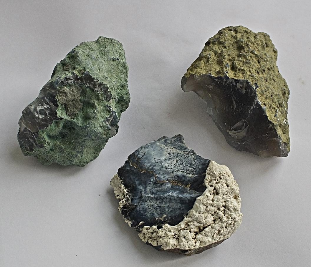

Вот и я действую по тем же принципам. Хочу попробовать довести этот агат до ума, не делая спила и не шлифуя его. Шлифованые и со спилом есть у всех. А нешлифованный экземпляр, но доведённый до ума - это круто)))
Сегодня на работу принесли соляной кислоты, и я его перевёл в банку с солянкой. Пусть недельку там поплавает. Я не спешу. Время работает на меня.)) А если не получится, то продолжим.))) Один мой приятель-врач, зная мои мытарства, обещал с поликлиники "подогнать" мне ортофосфорной кислоты. Будем надеяться...

Ну что сказать, опыт с тиманским агатом (на фото верхний слева, с зелёным налётом) был достаточно долговременный, но 100% результата не дал. Использовал лимонную кислоту, далее соляную, а потом мне принесли ортофосфорную, ну и её заодно попробовал.))) Эффект есть конечно, но результат всё равно неудовлетворительный. Практика показывает, что подобный налёт нужно снимать механически! Либо засунуть образец в галтовочную машину, либо, если хотите сохранить его природную форму, то придётся повозиться ювелирным станочком с алмазными насадками. Я пока до этого не дорос, но в перспективе собираюсь себе такой приобрести. Это когда вообще будет делать нечего, и долгими зимними вечерами появится возможность почувствовать себя настоящим ювелиром.)))

Однозначно- лучше солянка прим.10% с нагреванием. Как вариант- попробовать трилон Б.
Корка, видимо, SiO2, а вот что окрашивает ???
