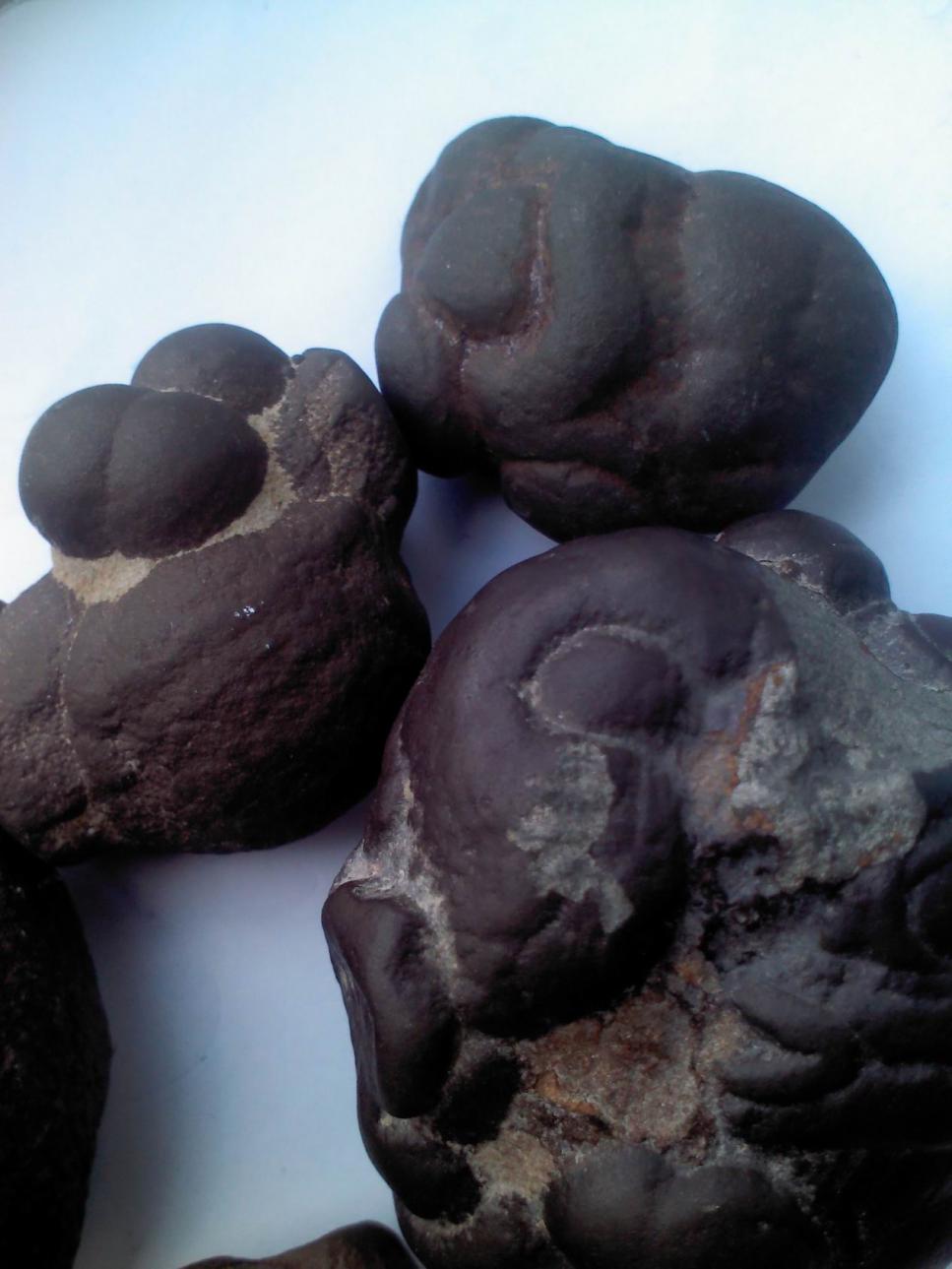

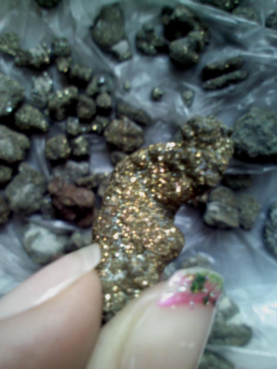

Как определить, что это? Образцы проводят ток. На одних образцах прибор показывает 96% металла, на других - 46%. Остальное примеси. На магнит не реагируют.

Пирит (кубический) и марказит (ромбический) имеют одинаковую формулу FeS2, поэтому по “содержанию металла” они не различаются. По форме верхний торчок на фото похож на марказит.
96% металла — это самородный элемент что ли, причём не ферромагнетик?
А плотность, твёрдость какие?

Основное визуальное различие пирита и марказита — форма кристаллов.
Если кристаллы кубические или пентагон-додекаэдрические — это пирит. Если пирамидальные — марказит. По другим признакам отличить очень сложно.
На образцах хорошо видны кристаллы — можно внимательнее посмотреть. Только на фото их плохо видно.
На втором фото — сплошная минеральная масса, там не увидеть кристаллов. И в таких конкрециях вообще часто идёт смесь пирита с марказитом.

На верхнем фото образцы, у которых хорошо видны копьевидные кристаллы — это марказит. Помимо формы кристаллов для марказита характерны гребенчатые двойники, на фото 1 они просматриваются у большинства образцов.

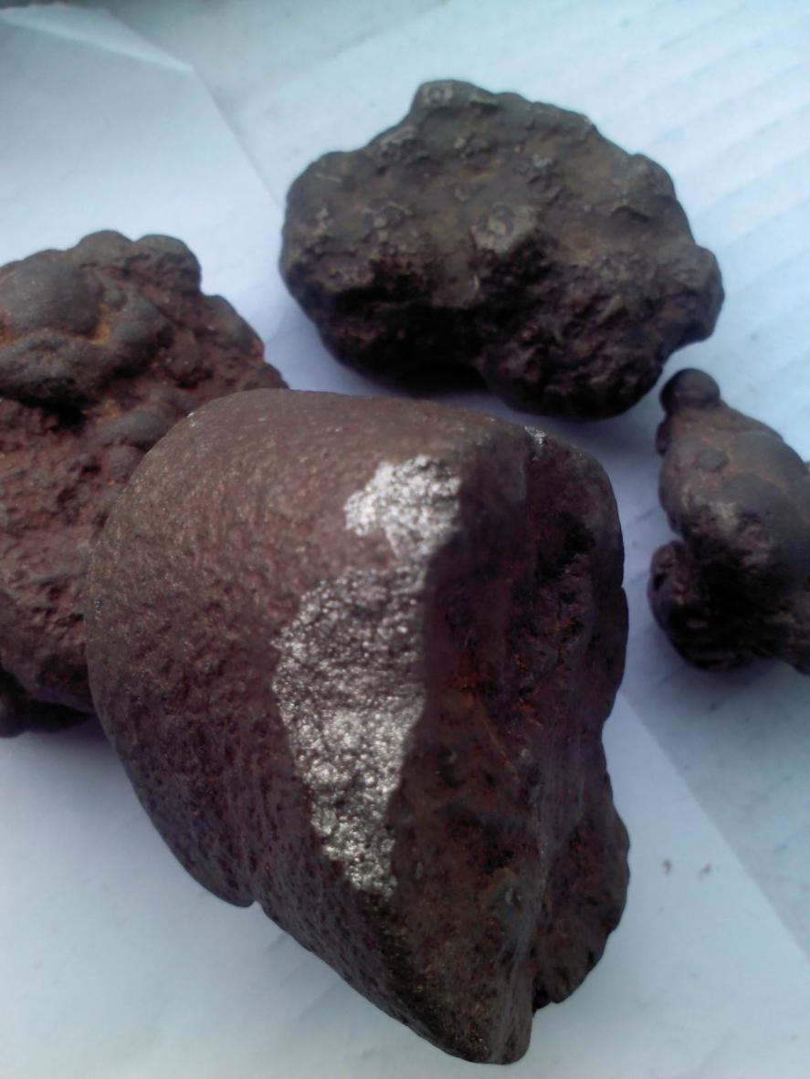

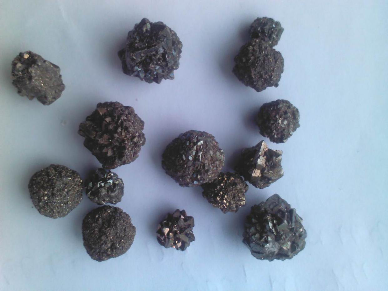

Кристаллы царапают стекло. Образцы разные, есть мелкозернистые.

А на каком фото образец с 96% металла, и какой это металл?
Прибор предназначен для анализа металлов и сплавов?
Камни природные, земные или оплавленные обломки американского спутника-шпиона?
