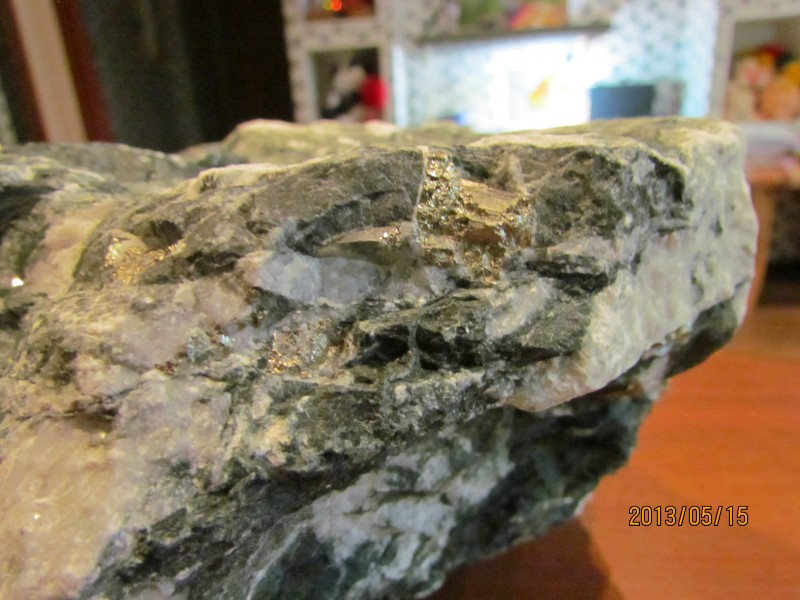

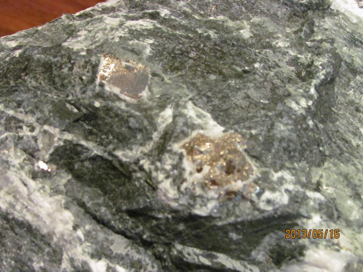

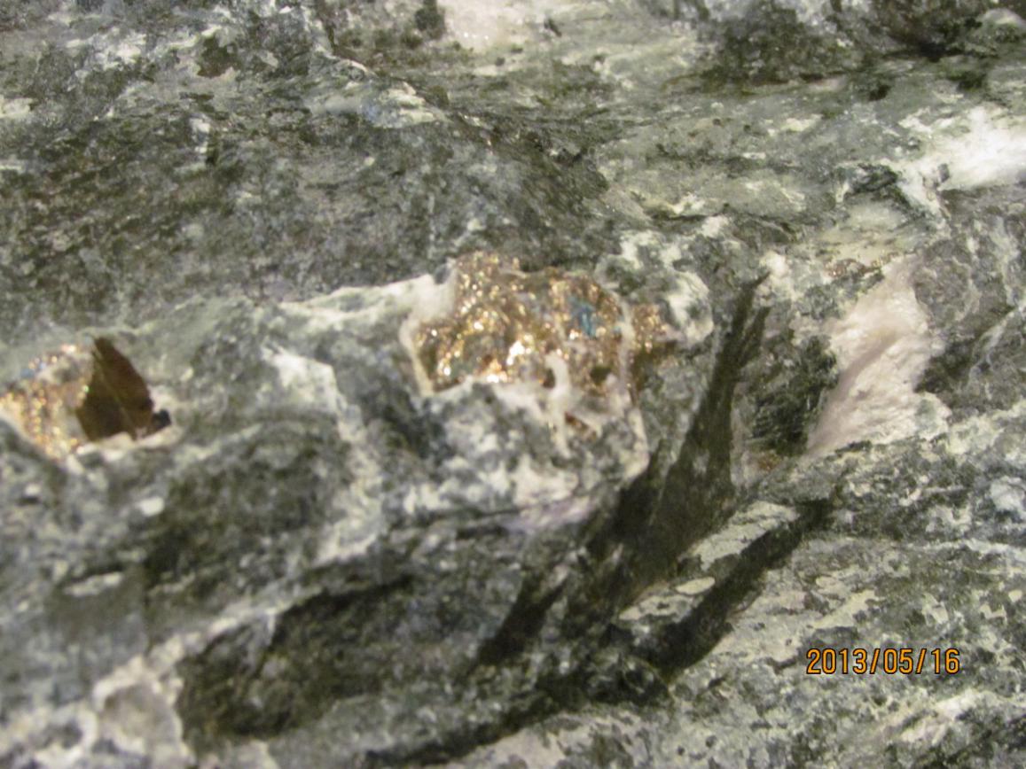

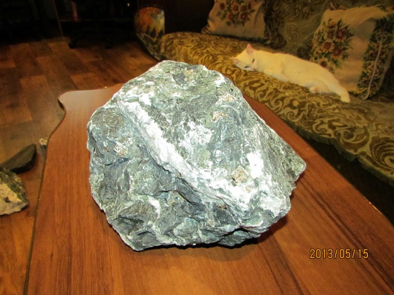

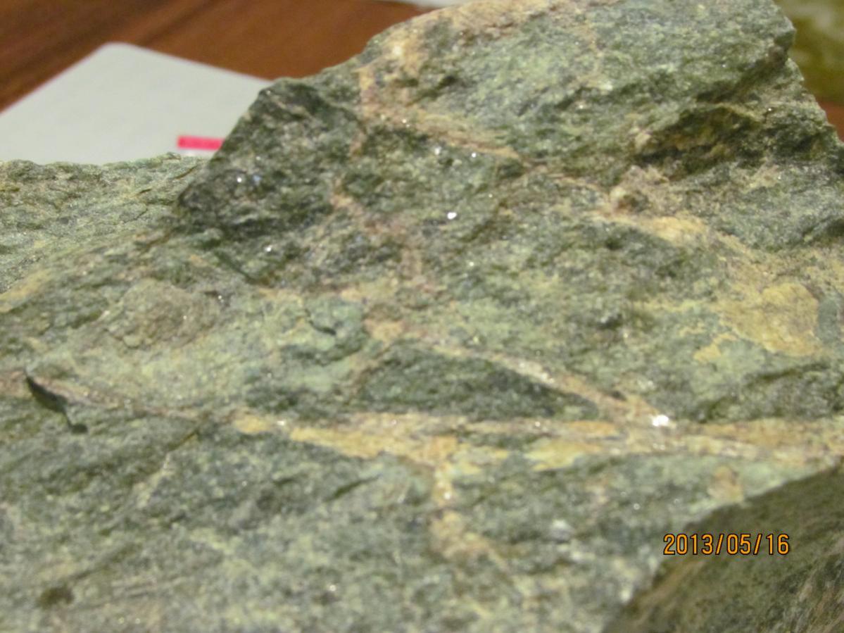

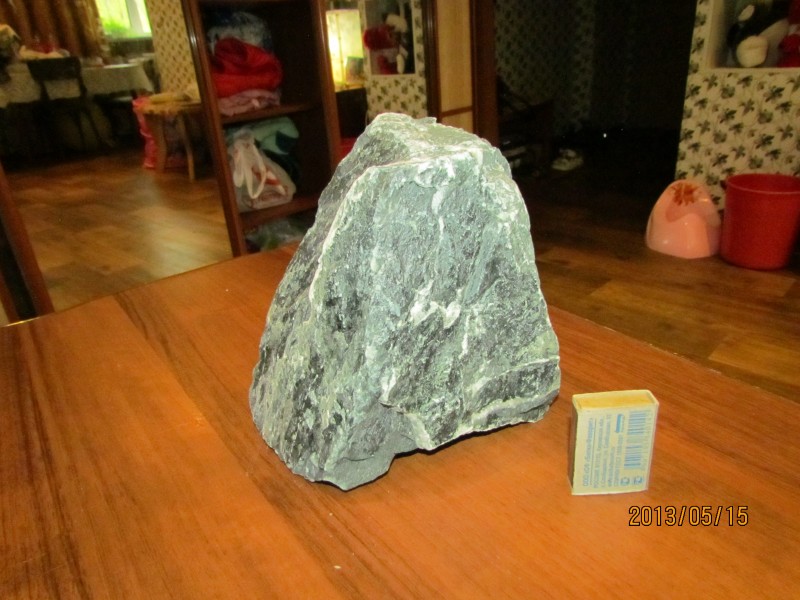

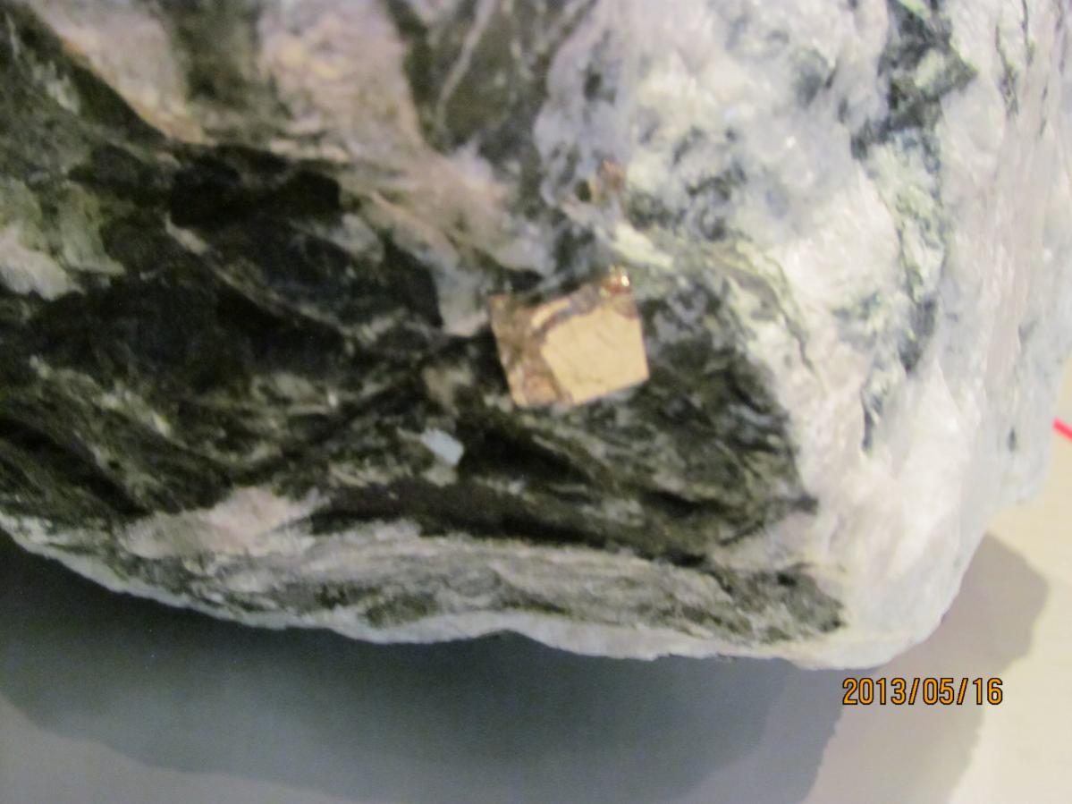

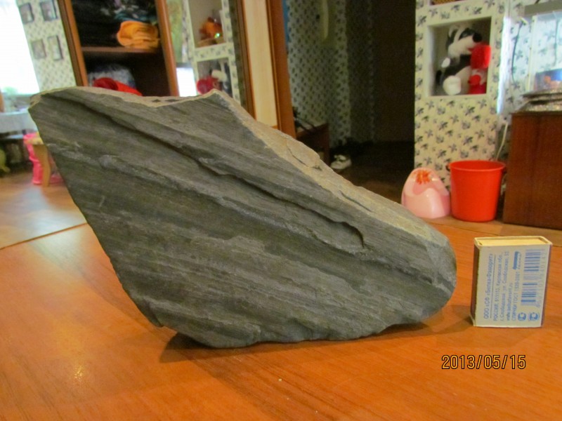

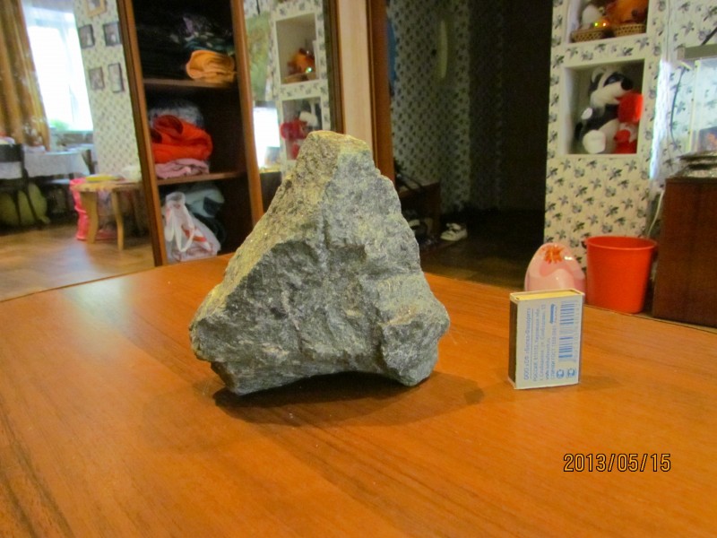

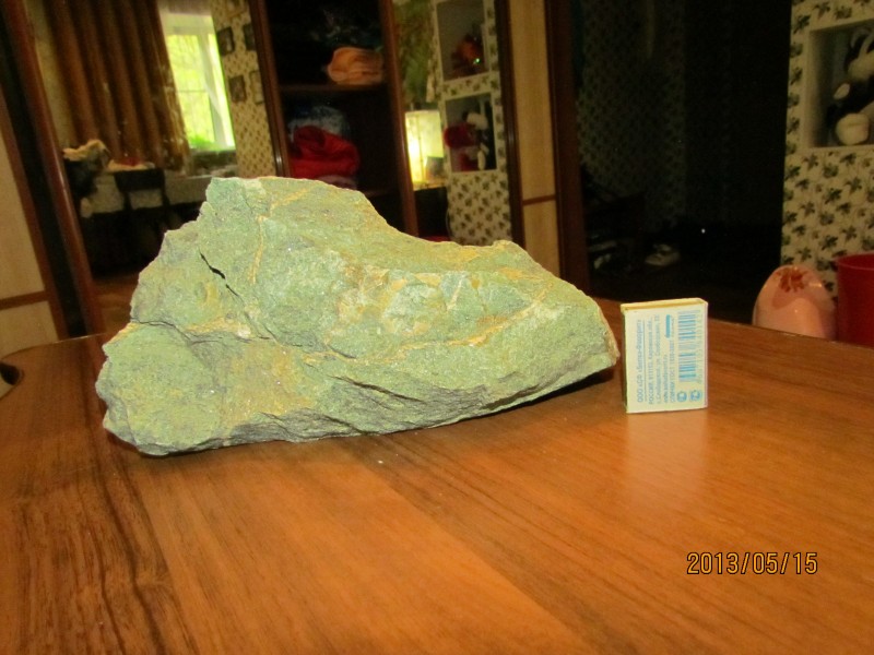

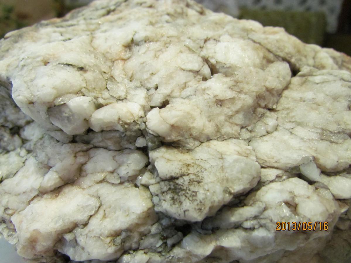

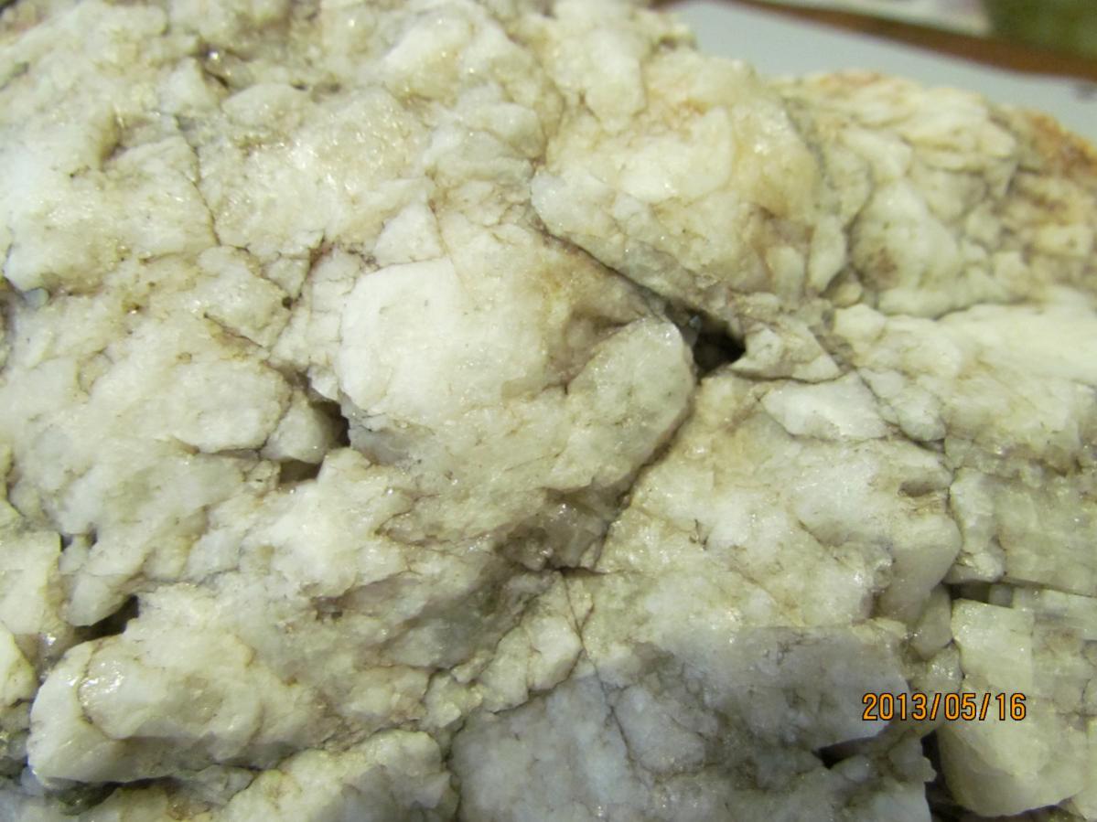

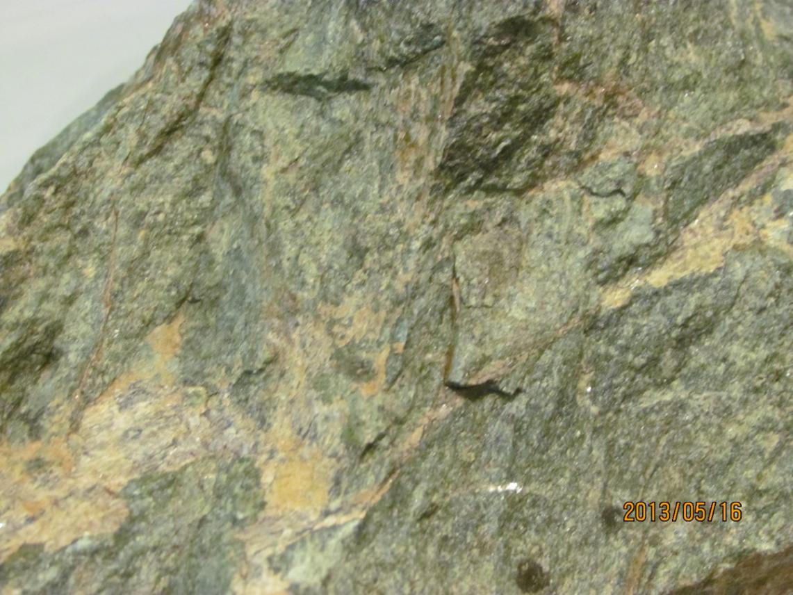

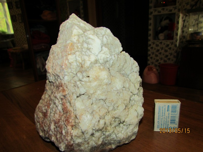

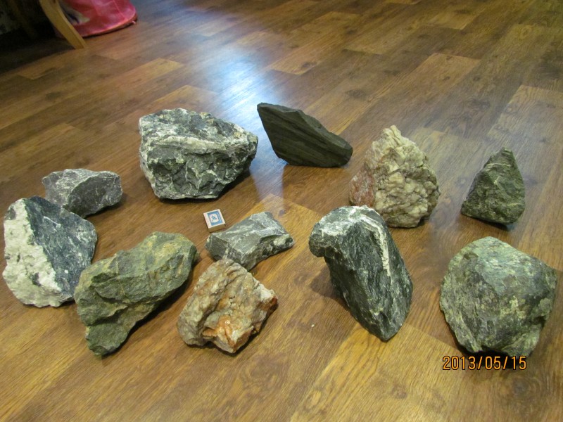

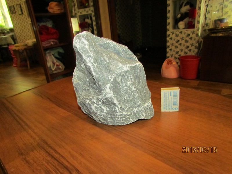

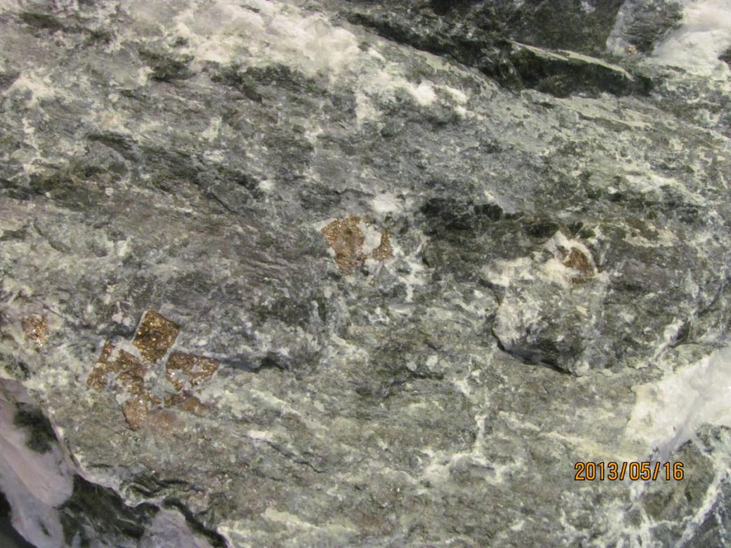

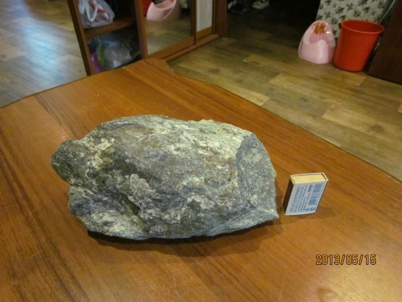

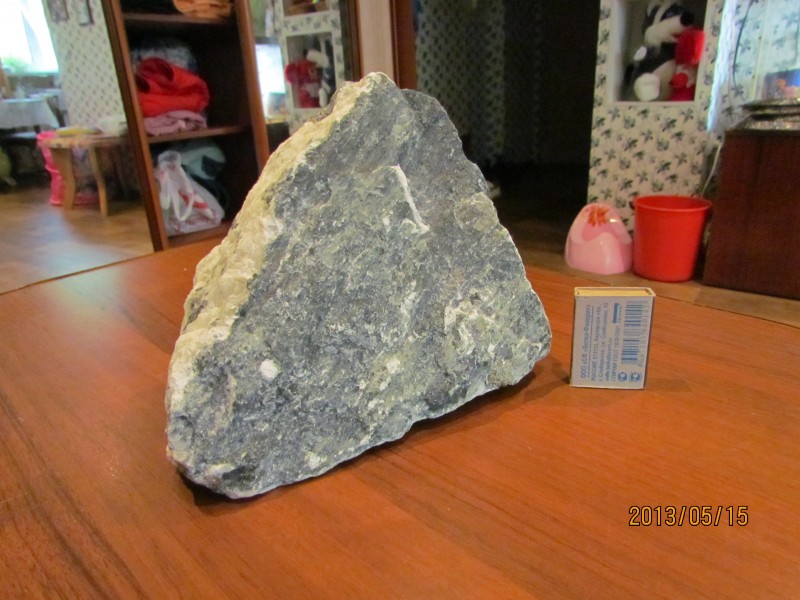

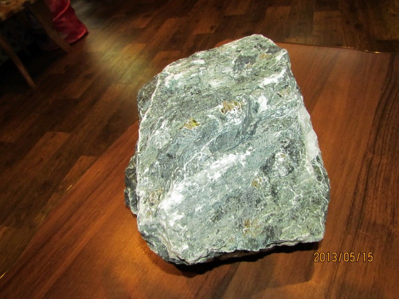

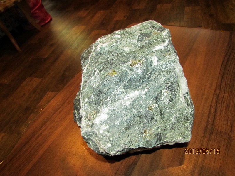

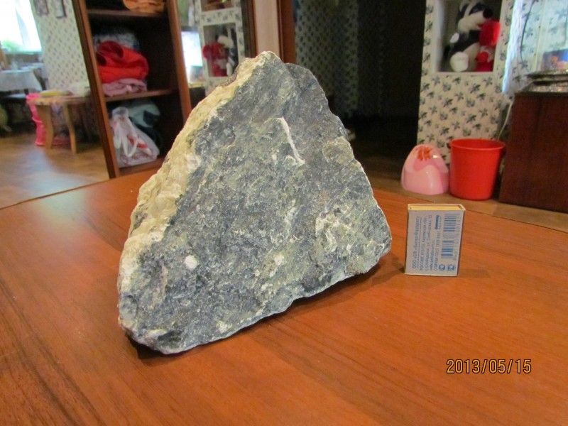

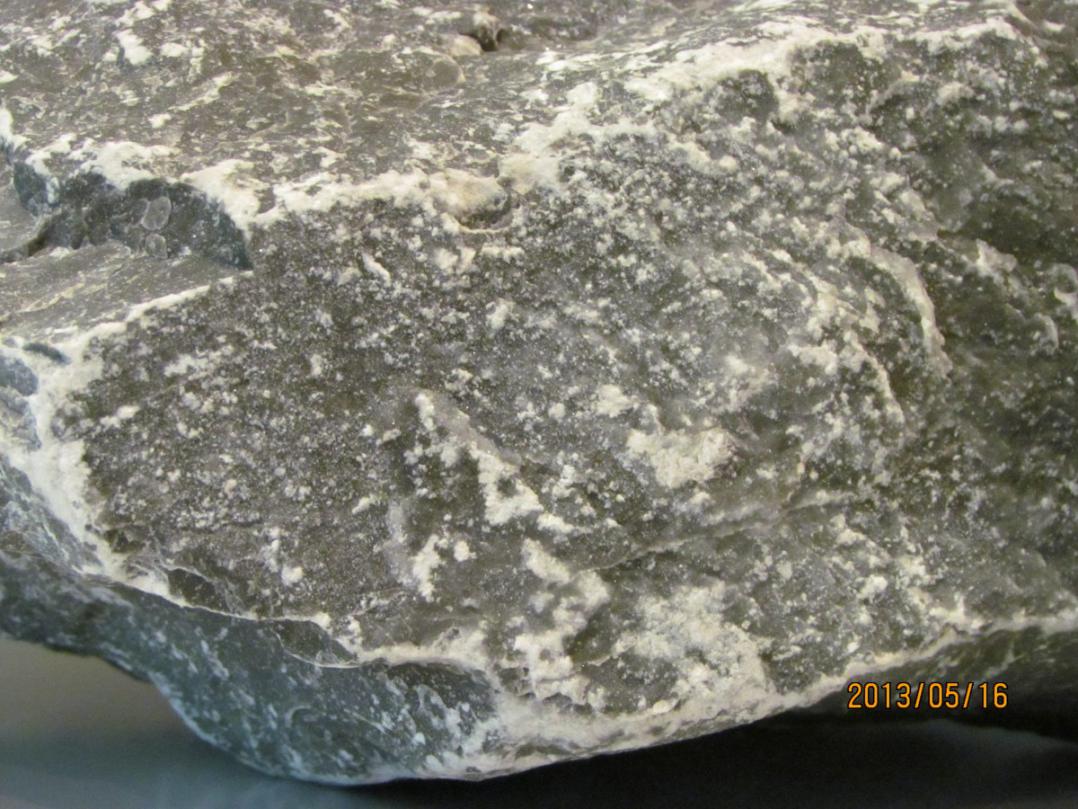

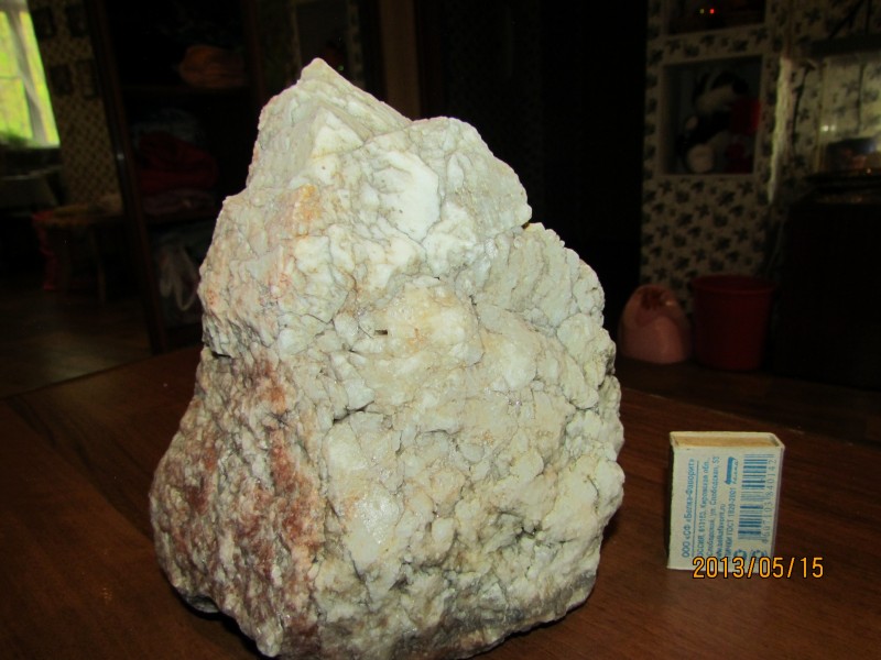

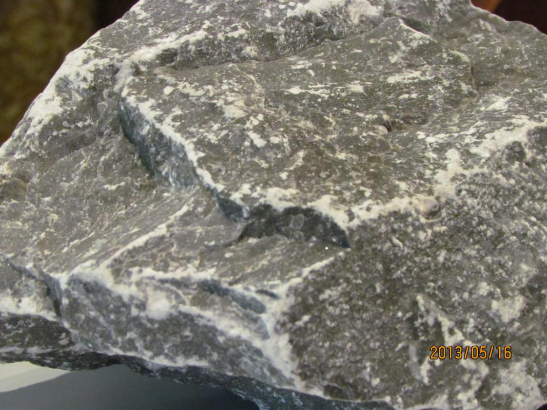

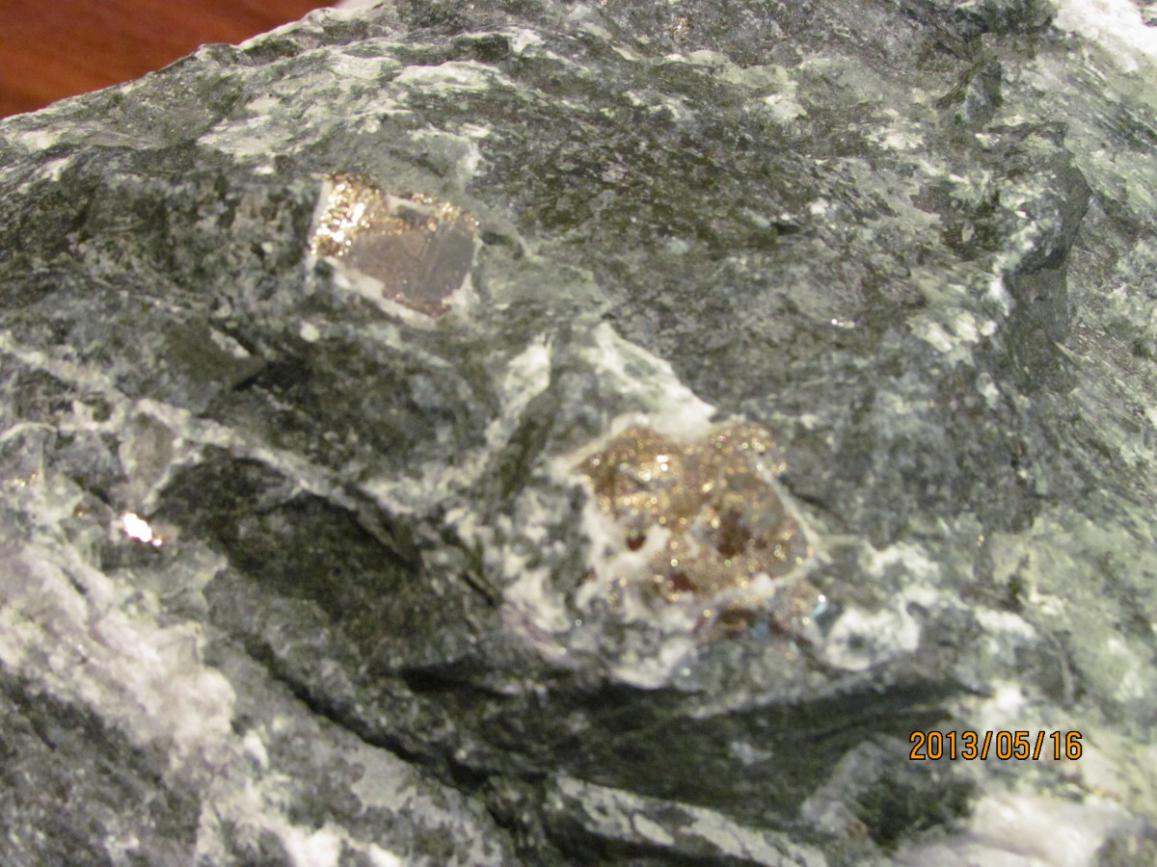

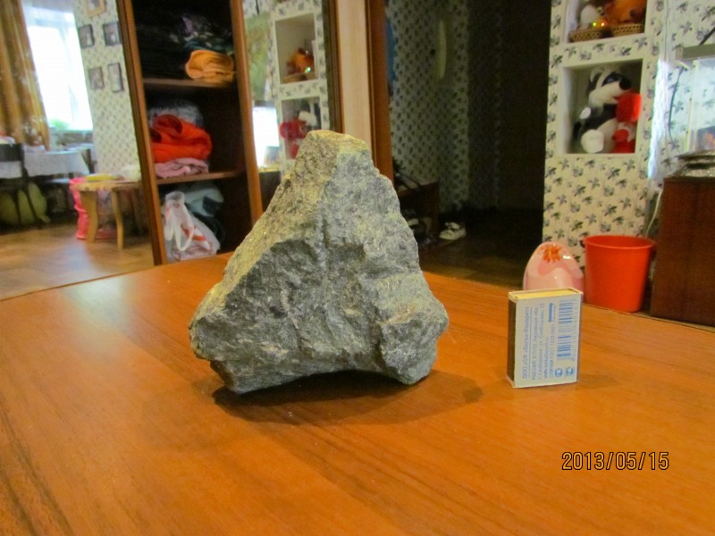

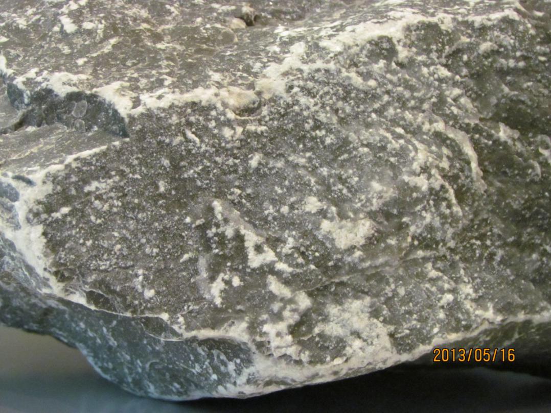

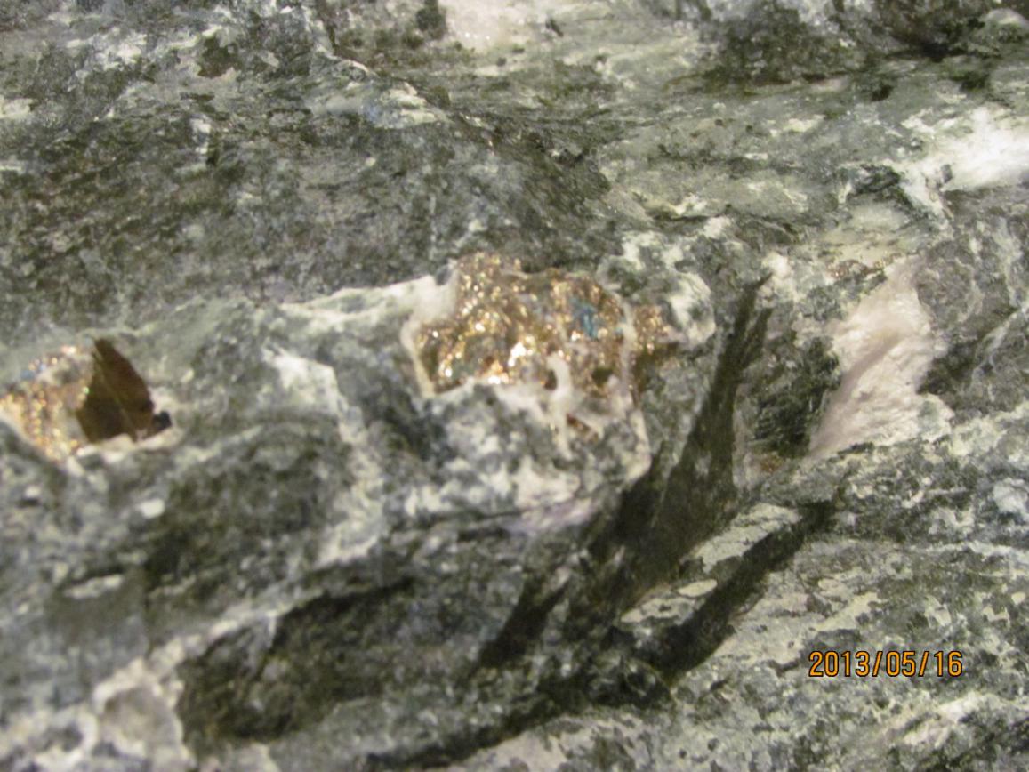

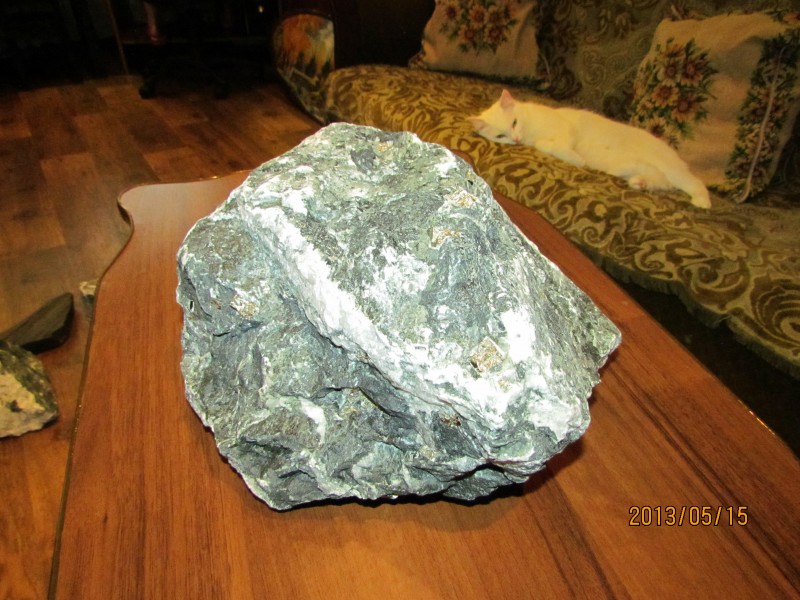

Был на Урале (Миасс), решил прихватить камушков для аквариума. И попался мне на развале камень с кусками чего-то похожего на золото. Ещё было пару камней похожих на мрамор, но почему-то местами красноватые. И были ещё зелёные камни, фотки выкладываю. Прошу прокомментировать, что за камни изображены на каждой фотке, и что за золотые прожилки. Пятый камень и правда царапает стекло, но я надеялся, что это всё-таки мрамор. У всех камней и "пирита" отсутствует реакция на 70% уксус. Во всех местах капал — нигде не шипит.
1. ЭТО САМЫЙ ВАЖНЫЙ КАМЕНЬ С ЗОЛОТЫМИ ВСТАВКАМИ
фото 1-a, 1-b, 1-c, 1-d, 1-e, 1-f, 1-g
2. фото 2
3. фото 3-a, 3-b, 3-c
4. фото 4
5. фото 5-a, 5-b, 5-c
6. фото 6

1. На первом фото золотистый — это пирит, в какой-то серпентинитовой или тальк-серпентинитовой породе. Белое похоже на кальцит. Должен шипеть в кислоте.
2, 6, 7. Похоже, что примерно тоже самое.
3. Талькохлорит
4. Яшма
5. Видимо кварц. Надо твёрдость посмотреть, должен быть твёрже стекла.
8. Похож на листвинит
По фотографиям горные породы сложнее определять, чем минералы — плохо видно. Поэтому это только предположения.

По-моему, рыбам в аквариум такое класть неэкологично — ни сульфиды (пирит), ни красненькое (вдруг там ртуть).
