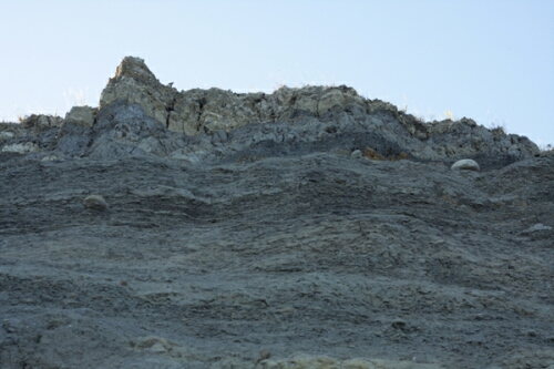

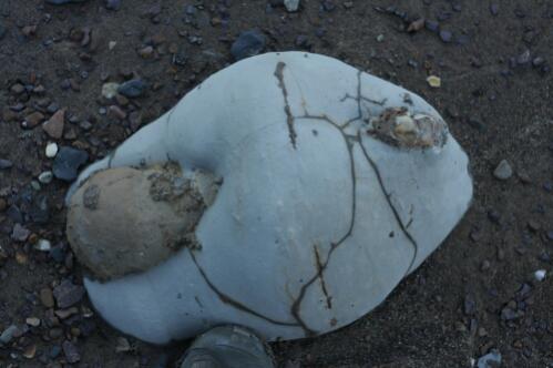

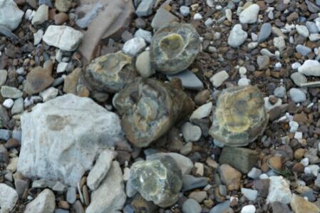

Правый берег Волги. Падают на берег из толщи осадочных пород с высоты метров 10.

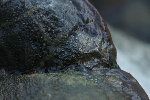

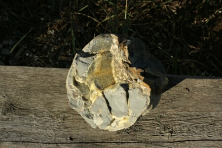

Форма округлая или каплевидная. Оболчка осадочная, внутри ядро из жёлто-зелёных кристаллов с включениями жёлтого металла. Ядра шаровидные или трубчатые.

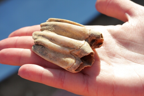

И вот ещё там же нашел окаменелую кость. Древняя белуга?

Даже могу сказать, где это найдено. Наверняка, Ульяновская область.
Это глиняные конкреции, внутри которых часто присутствуют кристаллы кальцита и пирита (спектропирита).
